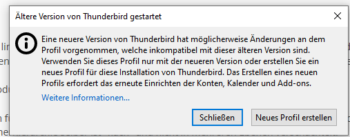

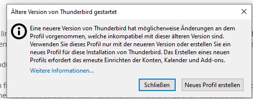

    ich bin nach Deiner (sehr guten) Beschreibung vorgegangen. Aber am Ende kommt wieder dieses Fenster (siehe meine erste Anfrage):
    Ein neues Profil habe ich ja gerade erstellt (das konnte ich auch sehen und auswählen) - dann bleibt lt. Auswahl im Fenster nur noch "Schließen"... Ich hatte TB nach der Neuinstallation schon offen (da eben noch ohne lokale Ordner), kann mich aber nicht erinnern, wann genau diese Meldung das erste Mal aufgetaucht ist bzw. was ich vorher evtl. gemacht habe. Jedenfalls bekomme ich TB aktuell nicht geöffnet.

    Ich verstehe nicht, was da bei dir verkehrt läuft.
    Ohne deinen Bildschirm zu sehen, kann man es auch nicht weiter untersuchen.

    Ich stand ja vor 2 Wochen vor dem exakt gleichen Problem wie Ines F. Davor das selbe mit der neusten Firefoxversion. Ich konnte das Problem nur lösen, indem ich die Datei compatibility.ini in allen meinen Profilordnern entfernte (bei geschlossenem Thunderbird) und direkt danach die Profile durch den von dir beschriebenen Hinzufügen-Vorgang mit dem Profilmanager das alte Profil wieder eingebunden habe. Ohne das Löschen der o.a. Datei hatte es nicht geklappt.
