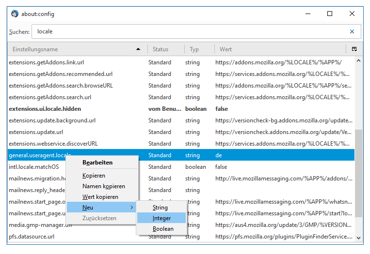

    Das Umschalten von "false" auf "true" in "mail.strictly_mime" habe ich geschafft. - Aber beim verändern vom "generell.useragent.usw komme ich nicht weiter, weil er nach der Eingabe von "integer" nach einem Wert verlangt, der nicht angegeben wird. - Kennst du den?
      • 58,83 kB
      • 763 × 525
    Einmal editiert, zuletzt von thommy403 (31. Dezember 2019 um 15:30)
