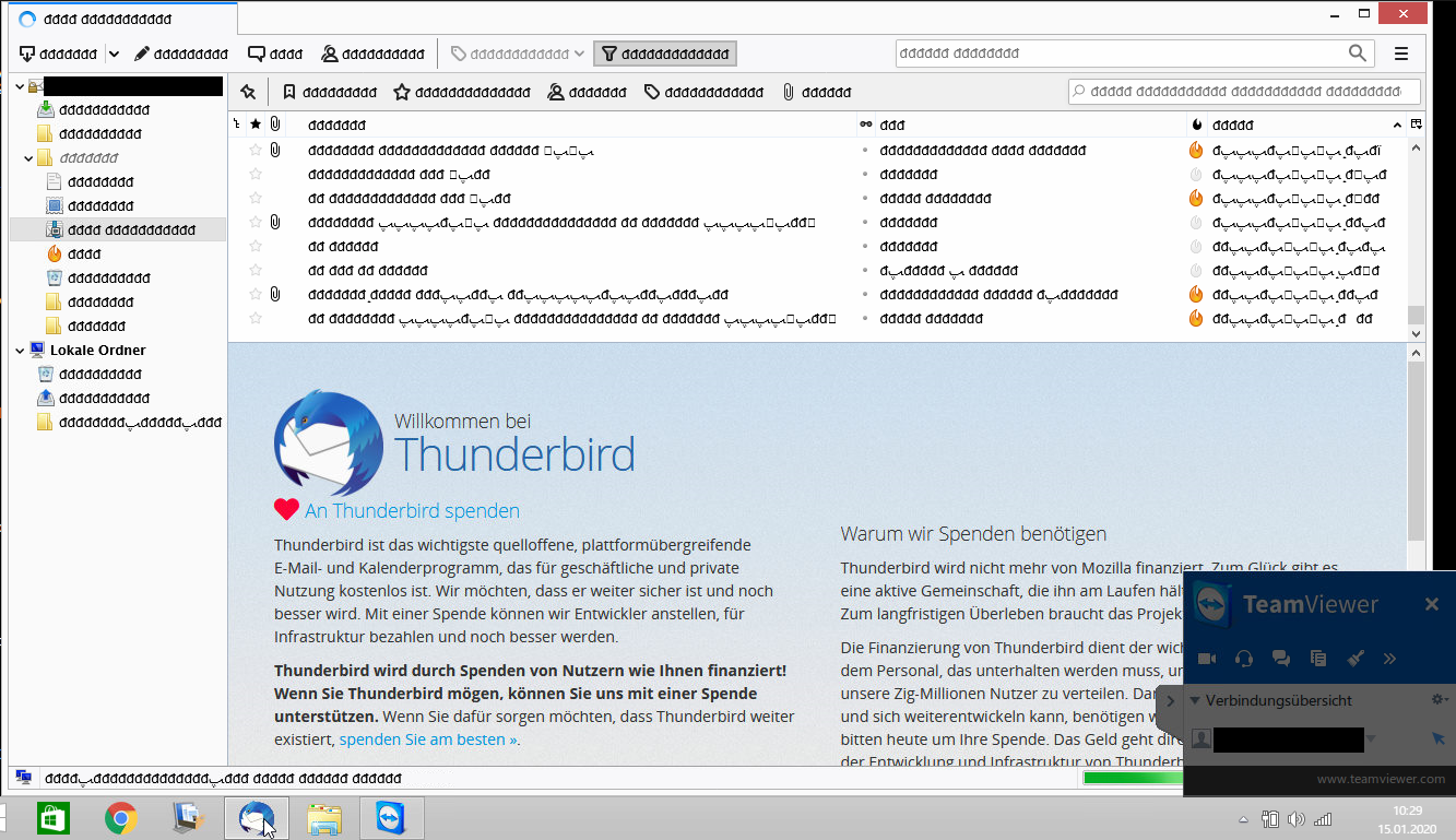

    Mein Problem ist folgendes:
    Wie auf dem Bild zu erkennen ist, kann man sämtliche eingegangenen Mails sowie die Ordner auf der Linken Seite nicht mehr Lesen.
    Diese Schriftzeichen, dessen genaue Bezeichnung ich nicht kenne weswegen ich Sie als "Kryptisch" betitelt habe, tauchen im Gesamten Programm
    auf also auch in den Einstellungen. Mit Ausnahme der Mail Adresse oben Rechts, des Ordners "Lokale Ordner" und des eigentlichen Textes in den Mails.
    Folgende Dinge habe ich nun schon probiert:
    - Schriftarten Wechsel innerhalb des Programmes.
    - Textcodierung incl. aller weiteren Einstellungen bezogen auf Text abgeändert.
    - Neuinstallation des Programmes über die "normalen" Windows Features.
    - Komplette Neuinstallation mithilfe des externen Programmes "Revouninstaller". Dieses Programm sorgt dafür das sämtliche Ordner/ Register Einträge etc. vom Rechner entfernt werden.
    - Neuinstallation der Standard Schriftarten von Windows 8.1.
    - Umstellung der Regions Einstellung in der Systemsteuerung.
    Ich hoffe hier noch jemand Lösungsansätze findet.
    Danke im Voraus :)
    Das hast Du wie gemacht?
    Das hat mit der Anzeige der Benutzeroberfläche überhaupt nichts zu tun.
    Hast Du Thunderbird schon mal im [lexicon='abgesicherten Modus',''][/lexicon] gestartet? Was passiert dann? Hast Du in Thunderbird [lexicon='Sprachpakete',''][/lexicon] (dies sind nicht [lexicon='Wörterbücher',''][/lexicon]) installiert?
    Welche Sprache soll Thunderbird (also seine Benutzeroberfläche) laut Installationspaket haben? Was hast Du also für eine Sprachvariante des Thunderbird herunter geladen?

    Hallo Thunder,
    Die Schriftarten gewechselt habe ich, indem ich mithilfe eines funktionierenden Thunderbirds in die Einstellungen -> Ansicht navigiert habe.
    Ja, Thunderbird habe ich bereits Abgesicherten Modus/ Ohne Add-ons gestartet.
    Da ich Thunderbird einmal komplett deinstalliert und neuinstalliert habe, vermute ich das damit die Sprachpakete ebenfalls neu/ bzw. überhaupt installiert wurden, oder?
    Als Sprache laut dem Installationspaket ist Deutsch (Deutschland) ausgewählt.
    Okay, auch das ändert nur die Darstellung der angezeigten E-Mails/Nachrichten, aber nicht die Benutzeroberfläche.
    Irrtum! Die eventuellen Sprachpakete sind Add-ons, die im Profil drin sind und jegliche De-/Installation der Software überstehen und auch beispielsweise nach einem Update des Programms plötzlich Ärger machen können.

    Die Profil Daten sowie alle weiteren Daten die in irgendeiner Art mit Thunderbird zu tun hatten wurden durch die Software "Revouninstaller" entfernt, deshalb vermute ich das auch diese Sprachpakete davon betroffen waren, und ebenfalls gelöscht wurden.

    Sei mir nicht böse, aber ich vertraue diesen Tools nicht, da sie immer nur das können, was jemand ihnen beigebracht hat. Wenn der Uninstaller effektiv hätte arbeiten können/sollen, dann müsstest Du jetzt sowieso mit einem komplett neuen leeren Profil in Thunderbird neu anfangen.

    Was ich abseits der Software auch noch probiert hatte war den Profil Ordner umzubenennen, um damit eine Neuerstellung eines neuen Profils zu erzwingen. Dies hat aber leider auch nicht geholfen.

    Im Grunde sieht es so aus, dass der Font für die Benutzeroberfläche des Thunderbird auf dem System fehlt oder defekt ist. Zumindest unter Windows 10 wird "Segoe UI" als Font in Thunderbird verwendet, wenn man daran nicht manipuliert hat. Der Font könnte im System fehlen/verloren gegangen sein?
    Vielleicht hilft dies:
    https://www.tenforums.com/general-suppor…oe-ui-font.html

    So wie ich das verstehe, korrigiere mich wenn ich falsch liege, schlägst du vor die Standard Schriftarten (Fonts) von Windows neu zu installieren. Dies habe ich bereits getan, allerdings halt eben die für das Betriebssystem (Windows 8.1) typischen Standard Schriftarten.
    Das bezieht sich zusätzlich auf Thunderbird bzw. auf Dinge, die man per CSS und/oder Add-ons mit dem Programm angestellt hat.
    Wie sah es dann aus?
    Was passiert, wenn Du testweise mit dem Profil-Manager startest und ein komplett neues Profil erstellst. Wie sieht dann die Programmoberfläche aus?
