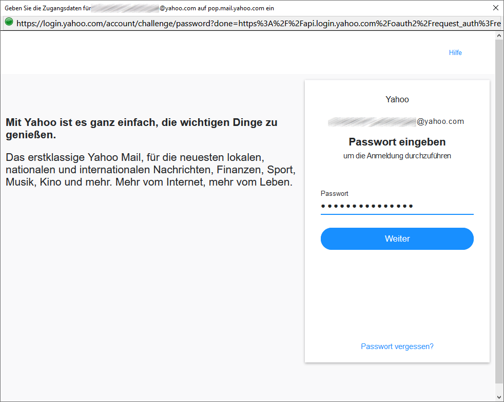

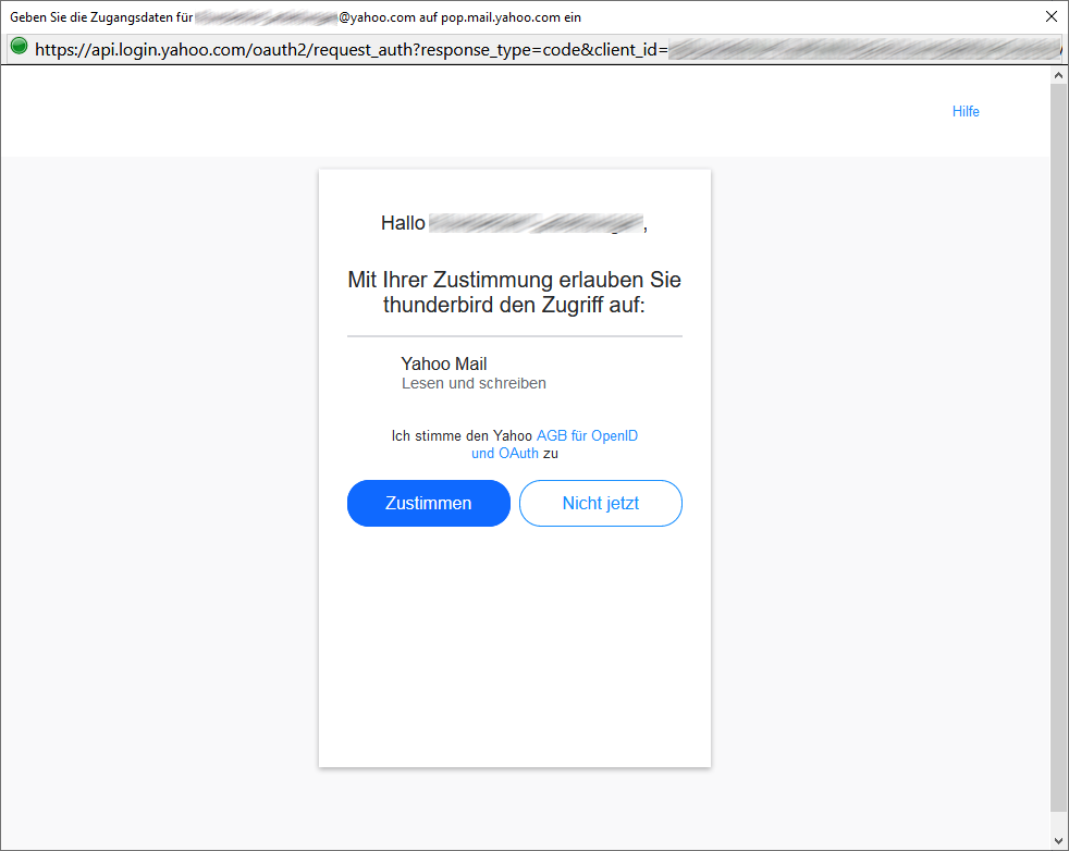

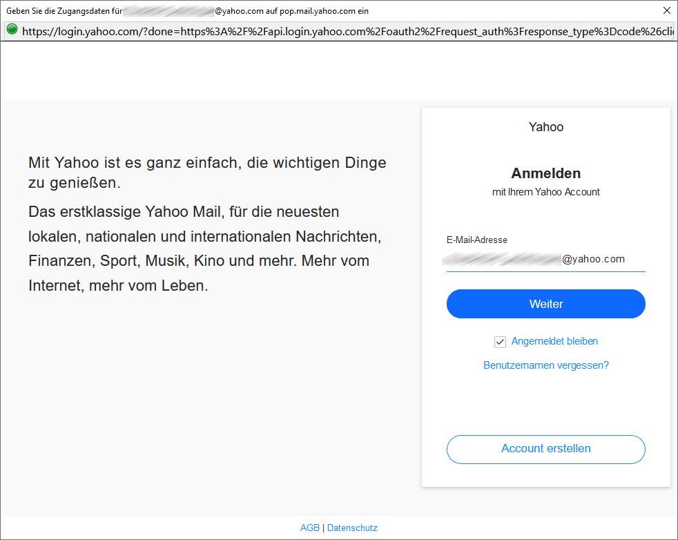

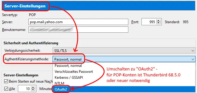

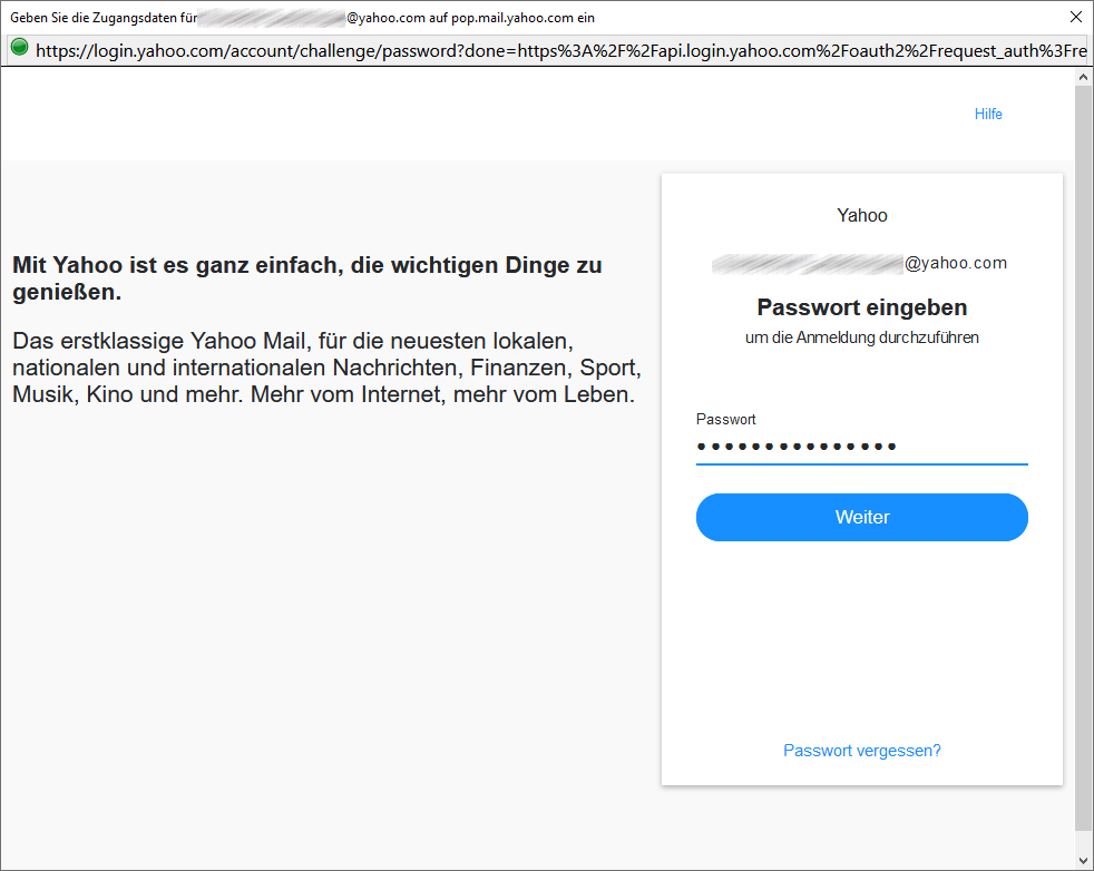

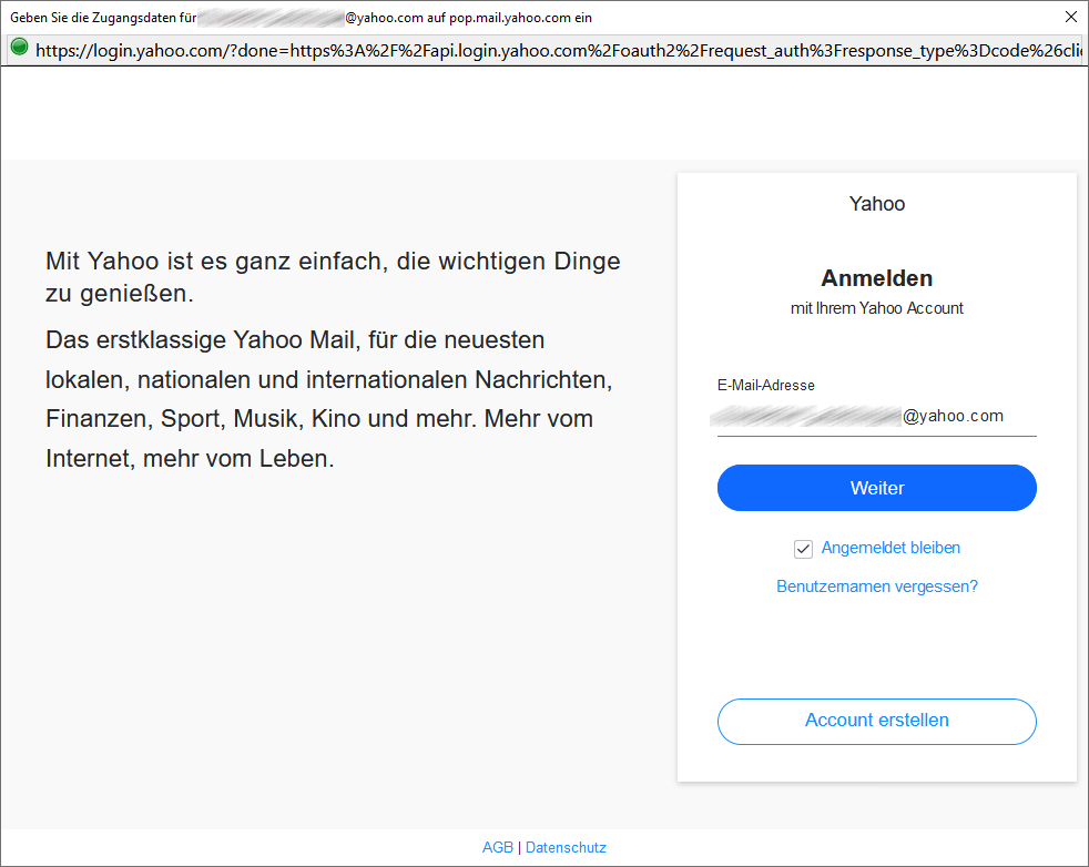

    Sobald man Thunderbird 68.5.0 oder neuer installiert hat, kann man seinen Yahoo-Account (oder andere betroffene POP-Accounts in der nächsten Zeit) bei der Authentifizierungsmethode umschalten von Passwort hin zu "OAuth2". Natürlich muss der jeweilige Postfach-Anbieter auch wirklich OAuth2 anbieten, damit dies funktioniert:
    Sobald Thunderbird dann erneut E-Mails abrufen will, kommen die notwendigen OAuth2-Dialoge:
    Schritt 1 - Die E-Mail-Adresse ist in der Regel bereits automatisch eingetragen:
    Schritt 2 - Bitte das Passwort des Accounts eingeben. In diesem Fall handelt es sich nicht mehr um das spezielle App-Passwort, sondern um das allgemeine Passwort des Accounts (so wie beim Web-Login):
    Schritt 3 - Zustimmen, dass man Thunderbird den Zugriff tatsächlich (wieder) erlauben will:
    Das war es auch schon ;-)
