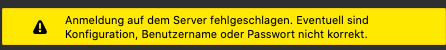

    War das beim Start von TB oder beim Senden? Gab es eine Fehlermeldung "Falsches Passwort" oder heißt "Nichts passiert" = es gab überhaupt keine Reaktion?
    Siehe Anhang: Anmeldung auf dem Server fehlgeschlagen. Eventuell sind Konfiguration, Benutzername oder Passwort nicht korrekt.
    Leider zeigst du nur einen winzigen Ausschnitt und gibst auch nicht an, bei welcher Aktion diese Fehlermeldung gezeigt wird.

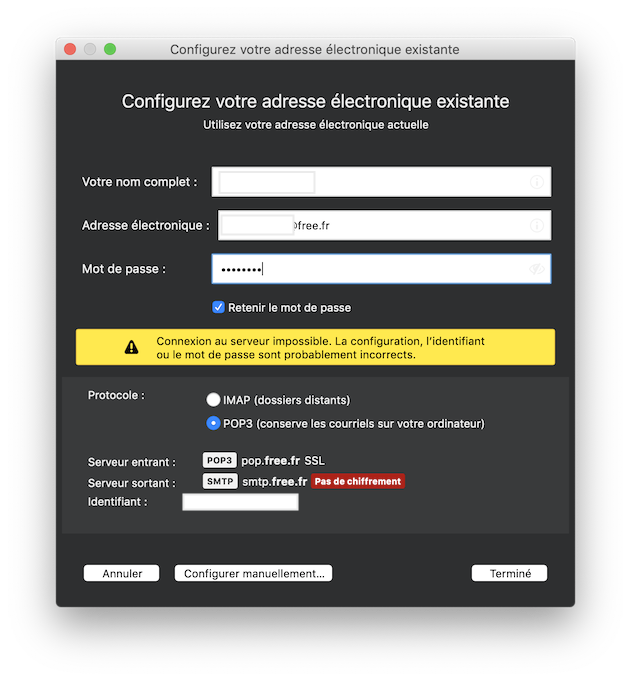

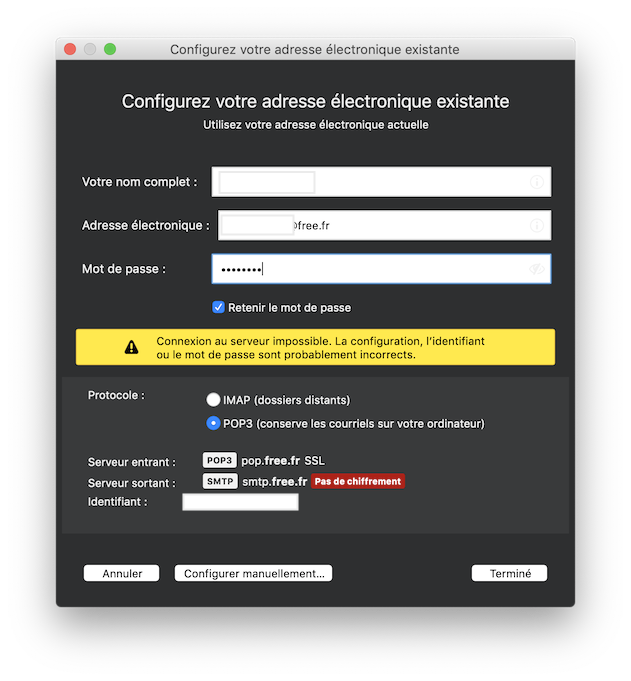

    Ich habe nochmal die Version 75.0b1 in einem nagelneuen Profil getestet und zunächst versucht, eine meiner E-Mailadressen als POP-Konto einzurichten. Wenn ich im Konten-Assistent Benutzername, E-Mailadresse und Passwort eingebe, das POP Protokoll wähle und auf "Beenden" klicke, zeigt der Konten-Assistent die gleiche Fehlermeldung im folgenden Fenster:

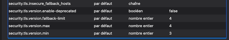

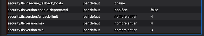

    Diese Fehlermeldung wird bei mir dadurch verursacht, dass seit TB 74 Beta TLS 1.0 und TLS 1.1 entwertet sind infolge des Bug 1606734
    Dagegen kann ich in TB 75 meine icloud.com Adresse problemlos als IMAP-Konto einrichten, ohne dass diese Fehlermeldung auftaucht. Um mein obiges POP-Konto erfolgreich einzurichten, muss ich zunächst den Konfig -Editor öffnen und den Wert der Option "security.tls.version.min" von 3 auf 1 ändern:
