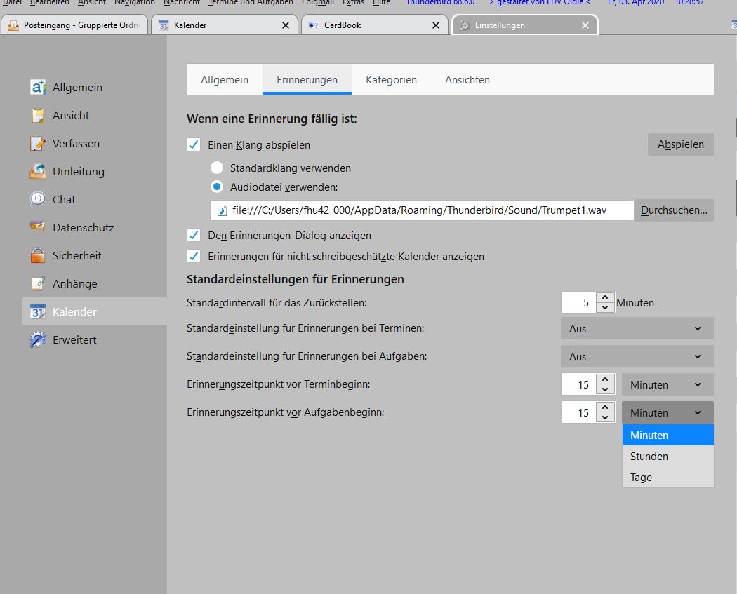

    Hallo Qwerty und Willkommen im Forum.
    Unter Extras In den Einstellungen unter Kalender, im Tab Erinnerungen kannst Du das feste einstellen.

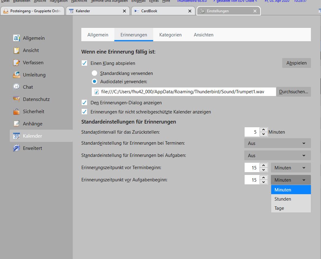

    Hallo EDV-Oldi,
    danke für den Hinweis, aber ich habe da schon vorher nicht den Menüpunkt für die Umstellung von Minuten auf Stunden gefunden.
    Ich habe da nur die Auswahl
    "Standardeinstellungen für Erinnerungen bei Aufgaben:" Ein oder Aus

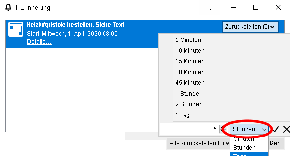

    Ich möchte ja, dass in dem Erinnerungs-Popup-Fenster nicht Stunden sondern Tage als Standard hinterlegt sind.
    Geht das evtl. unter "Konfiguration bearbeiten" (about:config)?

  • Qwerty
    2. Apr. 2020
    • 3. April 2020 um 13:05
    Doch, das habe ich natürlich. Es steht auf 0 Tage.
    Das ändert aber nichts daran, dass ich bei jeder Aufgabenerinnerung, die ich zurückstellen möchte, das Dropdown-Menü von Stunden auf Tage umstellen muss.
    Noch mal zum Verdeutlichen, wie ich es gerne haben möchte:
    1. Eine Aufgabeneriinerung poppt auf.
    2. Im Dropdown-Menu "Zurückstellen für" steht als Standard 7 Tage
    3. Ich klicke das Häkchen an und werde in 7 Tagen wieder erinnert.
    Jetzt muss ich erst jedes Mal von Stunden auf Tage umstellen.
    Noch toller wäre es, wenn ich die Vorauswahl selbst definieren könnte.
    Anstatt:
    5 Minuten
    10 Minuten
    1 Tag
    hätte ich dort lieber:
    1 Tag
    3 Tage
    7 Tage
    14 Tage
    30 Tage

    • 3. April 2020 um 19:01
    So, die Änderung auf 1 Tag hat auch nichts genützt.
    Es werden weiterhin Stunden als Standard angezeigt.

    • 25. April 2023 um 11:29
    Salu,
    habe mich gerade hier angemeldet, weil mir genau das Problem auch auf die Nuss geht - womit ich die Leistung in der Summe nicht schmälern möchte, allen Beteiligten meinen ausdrücklichen Dank dafür.
    Etwas konkreter:
    Wenn die Erinnerung aufpoppt, habe ich die Auswahl zwischen "erinnere mich in 2h oder 1Tag". Ich hätte gerne sowas wie 12h.
    Hat inzwischen jemand eine Idee, ob das configurierbar ist?
    Über sachdienliche Hinweise würde ich mich sehr freuen.

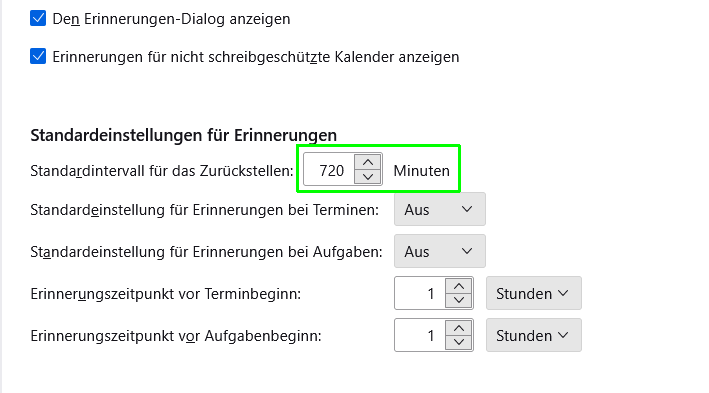

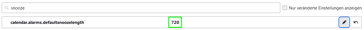

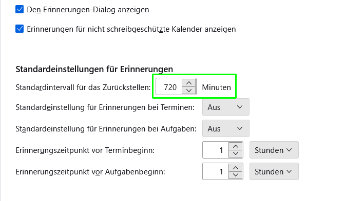

    • 25. April 2023 um 13:03
    stelle als Versuch unter Einstellungen -> links Allgemein -> rechts ganz unten Konfiguration bearbeiten
    den Schalter calendar.alarms.defaultsnoozelength auf 720 (default ist 5 = min) vielleicht hilft das.
    Irgendwo mal bei mozillaZine gelesen.
    Edit: scheint wohl gleich mit der Einstellung, die man hier machen kann.
    282
    7.597
    • 25. April 2023 um 16:23
    Vielleicht hilft diese Erweiterung:
    More Snooze
    This add allow to customize the snooze delay when snooze popup appears (lightning required).
    addons.thunderbird.net
    EDV-Oldie
    Thunderbird - Beta 160.0b1 (64-Bit)
    Firefox 159.0 (64-Bit)

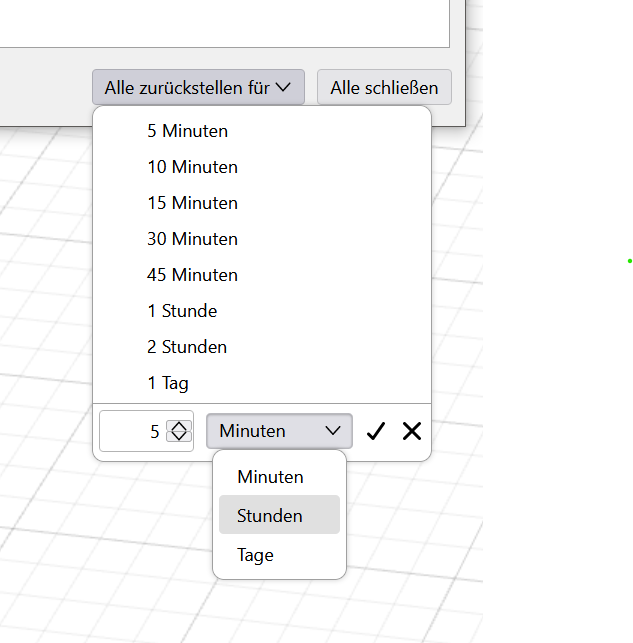

  • leichtAnders
    25
    25. Apr. 2023
    • 10. Mai 2023 um 00:15
    Ich habe das Problem jetzt mal so gelöst:
    Ich ändere unten von Minuten auf Stunden. Dann hab ich mit 2 Klicks 5h Ruhe. Bis dahin ist der Rechner wieder aus.
