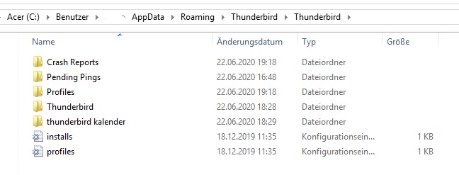

    und ja, aufm Läppi seh ich den TB mit altem Inhalt wie vorher und leider nicht die Inhalte (Ordner, Kalender, Nachrichten, usw) vom PC - das ist ja mein Problem - vor allem der Kalender fehlt ganz dringend zum Arbeiten - seufz

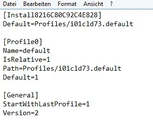

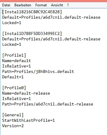

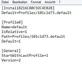

    du möchtest die Datei profile.ini als Screenshot haben, gerne, aber was ist ein Text-Editor?

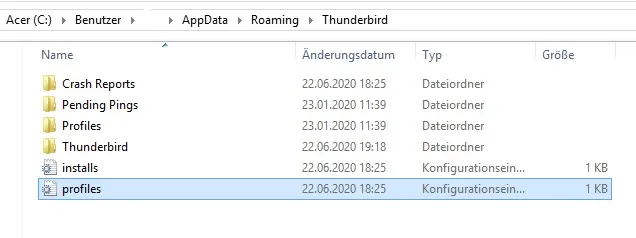

    ich hab mal nen Screenshot gemacht, denn da gibts zweimal profile. vermute du meinst das untere, es steht nämlich kein ini dahinter. kann ich das irgendwie sehen, einstellen?
    ich öffne mal den unteren, hier bitte:

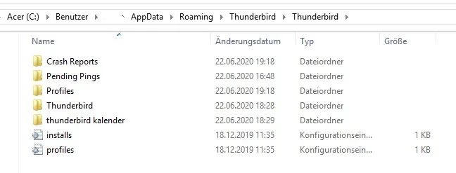

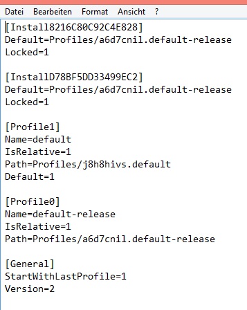

    nun wolltest du nochmal profile unter TB - ähm, hier bin ich raus, screenshote mal weiter, also auf Ordner TB, dann kommt das

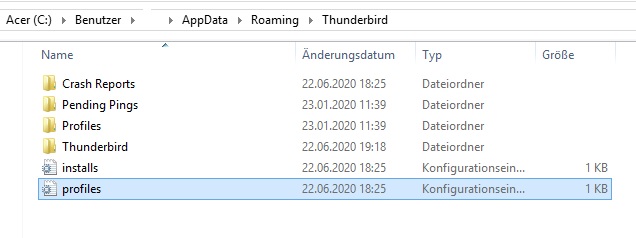

    jetzt wieder auf profiles ganz unten, da kommt dann das:
    jetzt möchtest du den Backup Ordner von der DVD, ok, kommt
    so, ich hoffe, ich hab alles richtig gemacht - puuhhh - und du kannst da nen Fehler finden und mir weiter helfen.
    Es gibt dort einen Ordner "Profiles", in dem sich der (oder die) Profilordner befindet, und eine Datei "profiles.ini", in der steht, wie das oder die Profile heißen und wie der Pfad zu den entsprechenden Profilordnern lautet. Bei die werden die Dateiendungen nicht angezeigt, deshalb steht da nur profiles.
    Hier sieht man das ganze Chaos, das bei der "Anwendung" der von dir zitierten Migrations-Methode entstanden ist.
    Du hast offenbar den Ordner "Thunderbird" vom DVD mehrfach in den Ordner "Thunderbird" des Laptop hinein kopiert. Vielleicht auch den Thunderbird des Laptop noch mal in den originalen Ordner Thunderbird des Laptop kopiert, das kann ich nicht sagen, da ich die Inhalte nicht sehen kann.
    Du musst das jetzt wieder auseinander klamüsern, die Ordner Thunderbird dürfen nicht ineinander verschachtelt sein. Auch der Ordner "thunderbird kalender" gehört da nicht hin, den hast du selber erstellt und dann hinein geschoben.

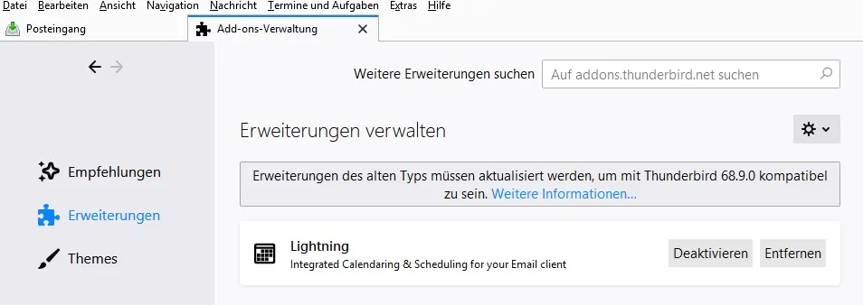

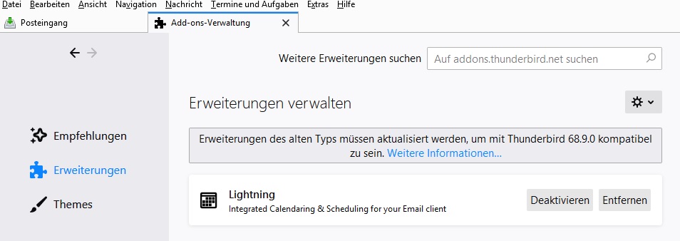

    1) auf dem Laptop installierst du das Add-on "ImportExportTools NG" https://addons.thunderbird.net/de/thunderbird…exporttools-ng/ und importierst dann sämtliche Nachrichten-Dateien (auch Mbox-Dateien genannt) aus dem Profilordner des PC, der offenbar "i01cld73.default" heißt
    das habe ich runtergeladen. er fragte, speichern oder öffnen. ich wählte speichern. er fragte mich nicht, wohin.
    dann steht da, benötigt Neustart. also gemacht. und nun?

    hallo Ingo,
    wieder was gelernt, es gibt ne Liste mit den Kürzeln - supi - dankeschön
    zum Thema: natürlich hab ich das Hilfelexikon gelesen, aber nix passendes gefunden, was mir weiter geholfen hat, bzw. was ich verstanden hab. ich hoffte, hier ne kurze knacke Hilfe/Anleitung zu bekommen. das ich soviel schon falsch gemacht hab - Asche auf mein Haupt. habs halt versucht, erst selber hinzukriegen. dachte, mit dem Backup kann ich easy umziehen. das dem nicht so ist, hab ich jetzt verstanden und nächstes Mal lese ich erst.
    nun ists aber schonmal so besch.... und hätte wäre wenn hilft mir jetzt nimmer.
    also, das Addon hab ich also brav runtergeladen und in der Hilfe steht, dass es nun im Addon Manager sein sollte, ist es aber nicht. auch nicht nach Neustart. so und nun? dazu steht nix in der Hilfe.
    bitteschön:
  • jipeeh
    20
    22. Jun. 2020
    • 25. Juni 2020 um 15:13
    ich hab jetzt im PC ebenfalls dieses Addon runtergeladen, auch da erscheint es nicht im Manager.
    in der Hilfe las ich, man soll es nicht öffnen, sondern mit Rechtsklick speicher unter ...
    aber wo, und wie, steht da nicht.
    weiter komme ich leider nicht, auch nicht nach nun ausführlichem Lesen der Hilfe. da trifft nix für mich zu. zumindest find ich nix Passendes .
    also wie und wo muss ich dieses Addon speichern, damit es im Addon Manager erscheint?

    • 25. Juni 2020 um 15:57
    Lies doch mal die private Nachricht, die ich dir per Konversation geschickt habe.
    • 25. Juni 2020 um 16:31
    sorry, mein Fehler. Der Link oben war nur halb richtig. Schau mal hier: Ein Add-on installieren. Lies aber auf jeden Fall die Konversation von Mapenzi .

    • 25. Juni 2020 um 23:25
    juchuuuu, es geht wieder alles. ein megadickesfettes superliebes Dankeschön mit Knicks an Mapenzi für seine Hilfe und endlose Geduld :thumbsup::knuddel::S
