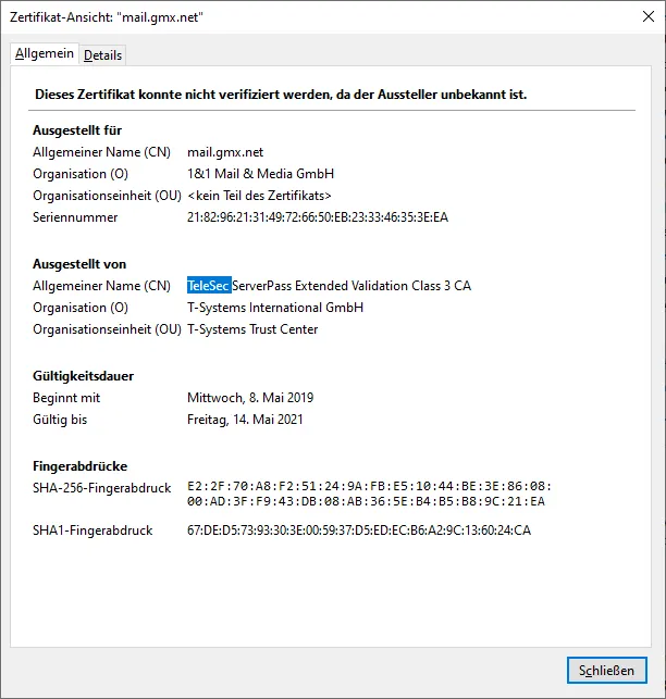

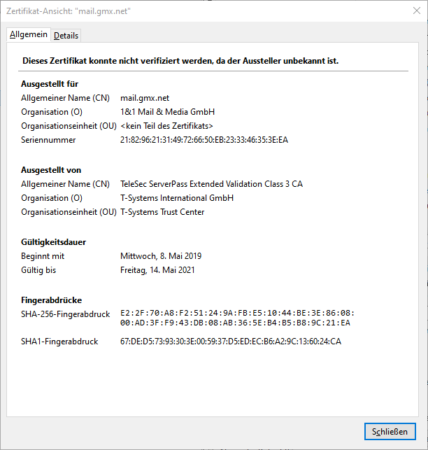

    Das Zertifikat von GMX wird wegen "unbekannter Identität" nicht aktzeptiert. _Wobei ich nicht weiss, was diese "unbekannte Identität" ist. in den details der Zertifikate (siehe anhang) gibt es keine Feld mit "Identität", also weiss ich erst mal nicht was Thunderbird genau auszusetzen hat.
    Im Forum ist ja immer der Virenscanner als "man in the middle" genannt. Aber bislang habe ich das für den Defender nicht gesehen. Auf dem alten Rechner profil läuft das gleiche Win10.
    Wenn ich die Meldung bekomme "Sicherheitsausnahmeregel hinzufügen" kann ich zwar das Zertifikat ansehen (siehe Anhang), aber herunterladen geht nicht, und die Ausnahme dauerhaft zu speicher kann ich zwar anklicken (auch wenn ich das nicht möchte), aber irgendwie geht das nicht.

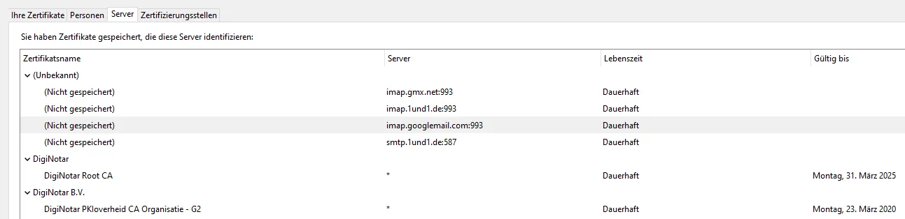

    Unter Zertifikate verwalten finde ich dann zwar schon irgendwas, aber das ist als "nicht gespeichert" bezeichnet (anhang "zertifikate_gmx"). Ausserdem taucht da noch ein seltsames Zertifikat "DigiNotar" auf .. das kenne ich nicht, und weiss auch nicht wo das herkommt (hab ich schon einmal gelöscht.. ist jetzt wieder da...)
    Unter den Zertifizierungsstellen finde ich zwar ein T-TeleSec aber nicht ganz das gleiche wie im GMX zertifikat genannt.
