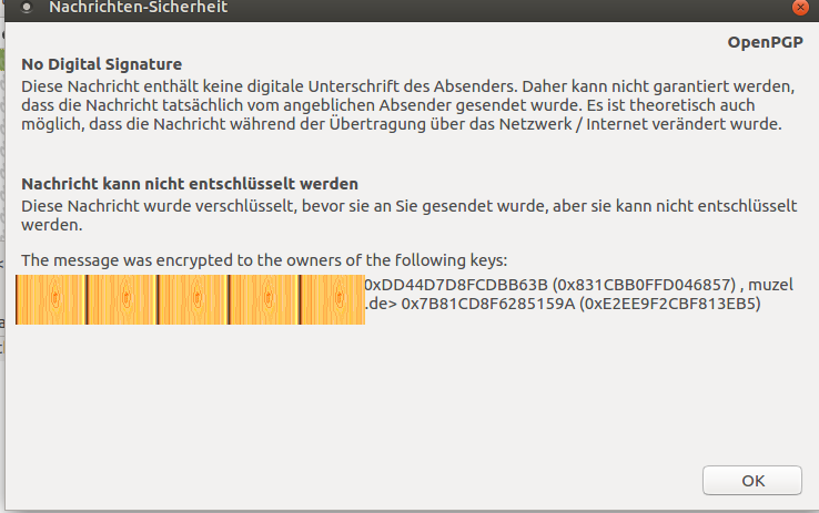

    • 31. Juli 2020 um 11:03
    Moin,
    na ja, man kann ja vielleicht damit leben, daß jetzt das Masterpasswort auch für die privaten Schlüssel zuständig ist.
    Ich habe im Moment ganz andere Baustellen, nämlich daß die Entschlüsselung gar nicht funktioniert.
    Entschuldigt, wenn ich schon wieder mit einem neuen Problem komme. Früher hätte ich da noch lange rumexperimentiert (da fehlen allerdings jetzt auch die Werkzeuge (Enigmail-Fehlersuche, Schlüsselverwaltung ist nur rudimentär vorhanden...) - und dafür habe ich momentan keine Zeit. Funktioniert nicht, vielleicht in einer späteren Version....
    Grüße, muzel

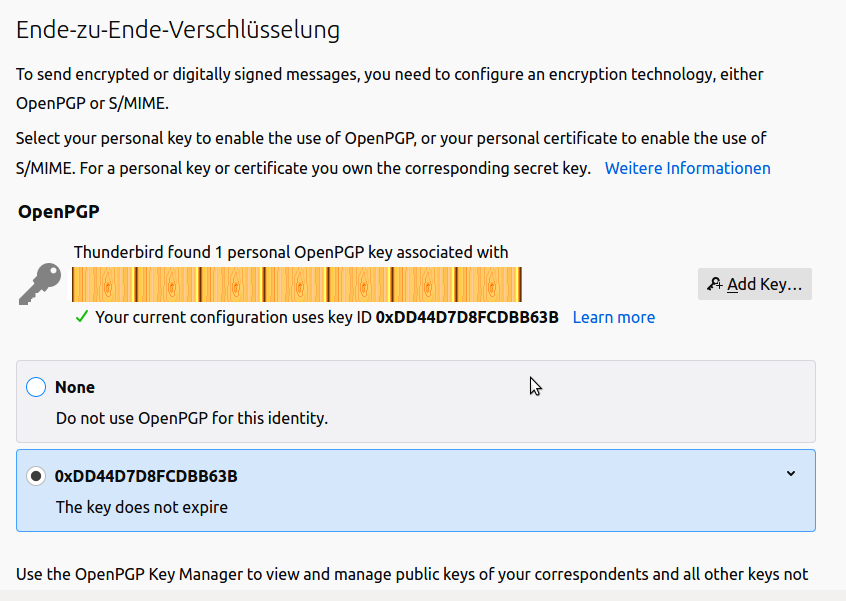

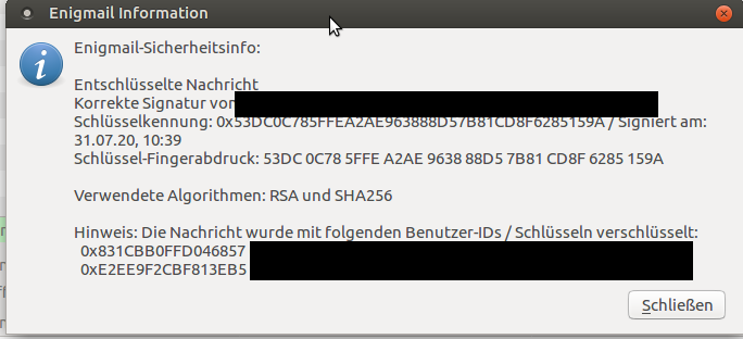

  • muzel
    • 31. Juli 2020 um 14:10
    Moin Feuerdrache
    ich teste ja gerade die 79.0b3 (s.o.), wo diese Effekte auftreten.
    Kann aber gern auch noch die 78.1 auf ein kopiertes Profil loslassen. Hauptsache, ich verwechsle nicht wieder die Profile, gestern mußte ich ein Backup einspielen und habe dabei gemerkt, daß die ImportExportToolsNG auch nicht fehlerfrei sind.
    Zu viele Baustellen und zu wenig Zeit.
    Meine Probleme mit dem Entschlüsseln hängen vermutlich damit zusammen, daß es eine "weitere Identität" gibt. Und auch der Schlüssel hat 2 Identitäten, alles eigentlich passend und richtig zugeordnet, funktioniert nur nicht (mehr).
    Bei Enigmal war alles besser ;-). - das Resultat bei der gleichen Mail:
    Gruß, muzel
