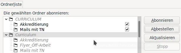

    Bei Thunderbird erscheinen aber all diese "alten", also gelöschten Ordner trotzdem noch:
    Und dieses Phänomen tritt tatsächlich bei allen Betriebssystemen auf, ich habe es auf Linux Fedora und MacOs High Sierra getestet.
    Wenn ich diese alten Ordner aus der Ordnerliste manuell lösche, erscheinen sie mit jedem Neustart von Thunderbird wieder erneut.

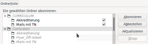

    Unter "Abonnieren" kann ich diese alten Ordner auch nicht abbestellen...!?!

    vielleicht liegt es daran, dass die neuen Ordner quasi genauso heißen wie die alten Ordner, außer das aus Versalien eine normale Schreibweise geworden ist (oder vice versa - aus Deiner Doku ist nicht ersichtlich, was die alten und was die neuen Ordner sind). Ich könnte mir vorstellen, dass nicht alle beteiligten Komponenten des Programmcodes diese Unterscheidung in Groß-/Klein mitmachen und das nun in einschlägigen Konfigurationsdateien Deines Thunderbird-Profils ein Mix aus gelöscht und neu existiert.
    Versuch doch mal temporär den neuen Ordner etwas in der Bennung anzupassen (bei All-Inkl) und dann das Prozedere in Thunderbird erneut. Erst in Thunderbird die Liste der abonnierten Ordner aktualisieren, ggf. mal Thunderbird beenden und neu starten, einfach mal alle Ordner 'Abbestellen' und nach einer weiteren Aktualisierung alle dann hoffentlich aktualisierten Ordner wieder abonnieren.

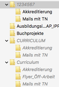

    Ich habe gerade mal den (aktiven) Ordner CURRICULUM auf all-inkl. umbenannt in 1234567, habe dann alle Ordner abbestellt, TB geschlossen, dann alle Ordner wieder abonniert... - und leider funktioniert es nun weiter nicht, die zuvor gelöschten bzw. der umbenannte Ordner CURRICULUM sind immer noch in meiner TB-Ordnerliste zu sehen:
    Auf all-inkl. ist nur noch der Ordner 1234567 mit seinen Unterordnern zu sehen.

    Die beiden Ordner Curriculum und CURRICULUM (in den Profilen mit CURRICULUM-1 und Curriculum bezeichnet) sind - trotz des Löschens im Profil - direkt wieder erschienen!
    Kann es sein, dass diese "Erinnerung" irgendwo sonst noch in den TB-Tiefen gespeichert wird und es auch dort gelöscht werden müsste?
    Wenn ich übrigens diese eigentlich nicht existierenden Ordner aus meiner TB-Ordnerliste manuell per rechtsklick und "löschen" lösche, dann verschwinden die sbd- und die msf-Dateien auch direkt aus dem Profil.
    ...leider kommen sie dann beim Neustart von TB einfach wieder...
