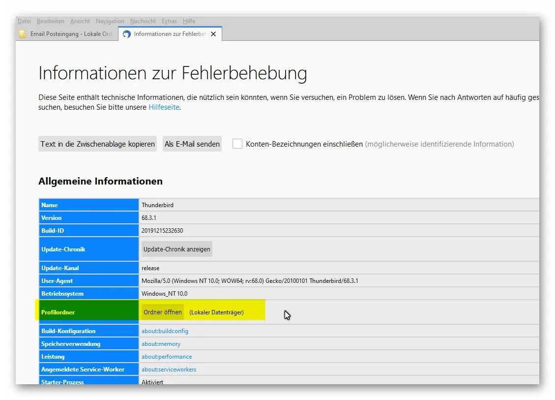

    Nachtrag: Bei "Hilfe" kann ich keine "Information zur Fehlerbehebung" finden. So heißt das nur bei meinem Firefox.
    • 29. Dezember 2019 um 12:40
    Zitat von Raketenbaendiger
    bei "Hilfe" kann ich keine "Information zur Fehlerbehebung" finden.
    hier sieht das unter 60.9.1 (dürfte aber bei 68.3 nicht viel anders sein) folgendermaßen aus:

    Du sollst ja auch nicht hier auf der Website suchen - sondern in DEINEM Thunderbird - dort in der Menue-Leiste oben --> "Hilfe" anklicken und dort findest Du wie im Screenshot von "schlingo" dargestellt die Option --> "Information zur Fehlerbehebung"
    Sollte bei Dir keine Menüleiste angezeigt werden mach in Thunderbird im Kopfbereich oben einen Rechtsklick in der freien Bereich und markiere die Option "Menüleiste"
    Nach Klick auf "Information zur Fehlerbehebung" sieht es so aus
    Klick auf Profilordner --> Ordner öffnen
    Dahinter verbirgt sich dann Dein von Thunderbird verwendeter Profilordner.

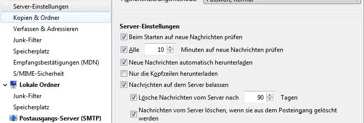

    Das Du da nur 6 Wochen zurück angezeigt bekommst, spricht aus meiner Sicht stark dafür, dass TB sich im Moment nur die auf dem T-Online-Server gespeicherten Mails holt und einige Inhalte aus Deinem zurückkopierten Backup dabei verwirft.

    Es wird wohl POP3 sein denn bei IMAP müsste er ja bei T-Online über Webkonto-Zugriff alle seine Mails sehen können.

    eingestellt hast, zieht Dir jeder Abruf von Mails aus dem Postfach weitere der dort noch liegenden Mails ab. Deshalb oben auch eingangs der Hinweis zum Backup des zwischenzeitlich entstandenen Profils.
