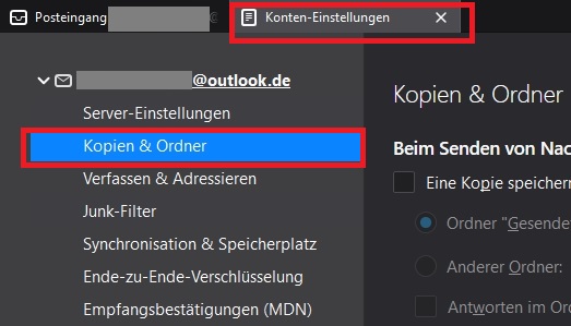

    Wie kann ich meine Daten sichern, OHNE das Profil zu sichern?
    Hintergrund:
    TB lässt nicht mehr zu, das Mails im Ordner Entwürfe gespeichert werden, sondern stört mich beim Schreiben immer mit der Meldung, kann nicht in Entwürfe gespeichert werden.
    Ich habe es mit einem Test-Profil versucht, damit klappt es.
    Gibt es also eine Möglichkeit, alle eigenen Daten inkl. der Mails und Profilordner einfach auf ein neues Profil zu übertragen?

    Das mit dem Profil habe ich ja getestet mit einem testprofil, worin alle funktionierte. Klar habt ihr recht, das es ein Profil-Problem ist. Habe mich so halt einfach nur noch mal vergewissert.
    Den Tipp von Sehvornix habe ich versucht, umzusetzen, und normalerweise bin ich auch nicht ungeschickt, aber wenn ich bei mir die Konto-Einstellung aufrufe, finde ich nichts von "Kopien und Ordner".
    Es sind ja wohl die Konto-Einstellungen unter "Extras" gemeint ?!?!
    Wenn ich dort in dr linken Spalte schaue, wo die Kontzen aufgelistetet sind, finde ich aber auch keinen Ordner "Entwürfe". Mag das vielleicht der fehler sein? In der programmaske jedenfalls ist der Ordner vorhanden.
    • 17. Oktober 2020 um 14:55
    ... nein. Wenn du diese Einstellung nicht hast, ist dein Profil korrupt.
