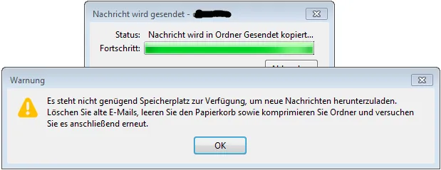

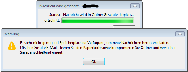

    Beim Senden taucht seit kurzem folgende Fehlermeldung auf: "Es steht nicht genügend Speicherplatz zur Verfügung, um neue Nachrichten herunterzuladen. Löschen Sie alte E-Mails, leeren Sie den Papierkorb sowie komprimieren Sie Ordner und versuchen Sie es anschließend erneut." Es gibt dazu etliche Threads, ich weiß. Ich habe das Problem inzwischen auch gelöst, aber ich verstehe es nicht und hoffe hier auf eine kompetente Analyse.

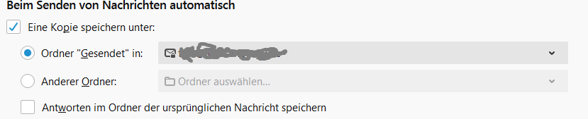

    In den Konten-Einstellungen ist unter Kopien & Ordner für beim Senden eine Kopie speichern unter der Standardordner Gesendet von adresse@xyz.de angegeben. Das produziert die o.g. Fehlermeldung. Wenn ich hingegen den selben Ordner unter Anderer Ordner (händisch) auswähle, unterbleibt die Fehlermeldung.

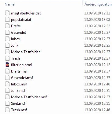

    Auf Dateiebene im Profil (Mail) fällt auf, dass dort – solange ich mit dem händisch ausgewählten Ordner arbeite – die Dateien Gesendet, Gedendet.msf und Gesendet.snm existieren, nicht aber die mit der englischen Bezeichnung Sent. Wenn ich dagegen den Standardordner wähle, legt TB im Profil eine Datei Sent.msf an (nicht aber die beiden anderen) und es kommt wieder zur o.g. Fehlermeldung.
    Ich habe irgendwo gelesen, dass es Konflikte zwischen Gesendet und Sent geben kann. Lassen sich die Dateien irgendwie (durch Umbenennen?) korrekt auch durch die Auswahl des Standardordners ansteuern?

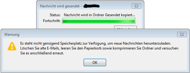

    Fehlermeldung im Wortlaut.

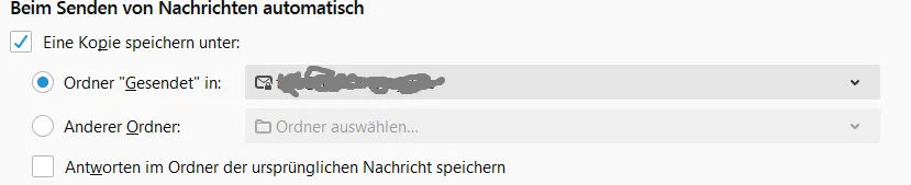

    wenn in den Konteneinstellungen dies eingestellt ist:

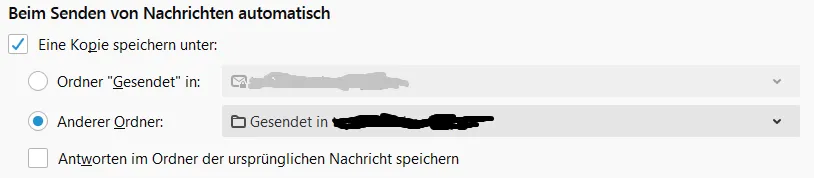

    Änderung auf:
    funktioniert dann einwandfrei und der Gesendet-Ordner hat dann auch das System-Ordner-Symbol:

    Hatte das Problem auch gerade auf dem Notebook. Verwende dieses sonst nie zum Senden von Mails, das Problem kann darauf also schon länger bestehen. Beim Senden kam die Speichermeldung. Eingestellt war:
    Ordner "Gesendet" in: Lokale Ordner
    Die Umstellung von jedem Konto auf "Anderer Ordner" - "Lokale Ordner"- "Gesendet" hat es gelöst.
