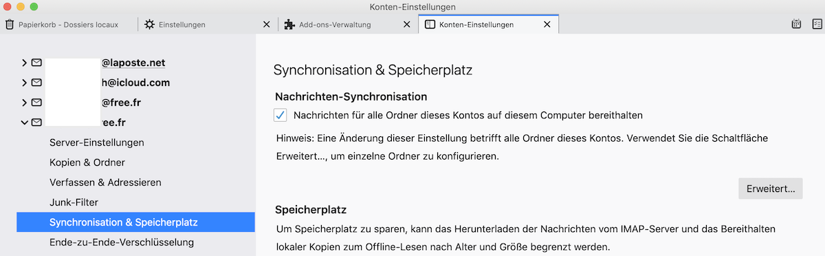

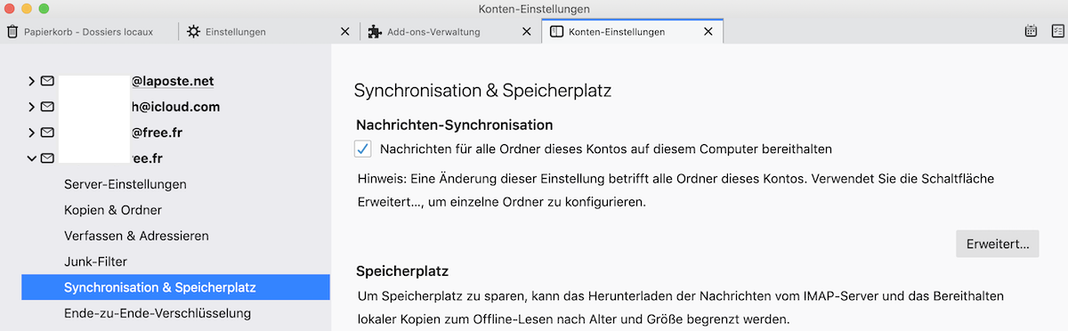

    Falls du nicht die Ordnerspalten (Ordnergröße und zahl der Mail im Ordner) in der Konten/Ordnerliste anzeigst, dann empfehle ich dir sie mindestens vörùbergehend einzublenden, um die Ordnergrößen - in der Hauptsache die Posteingänge - zu überprüfen.

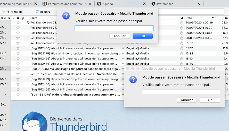

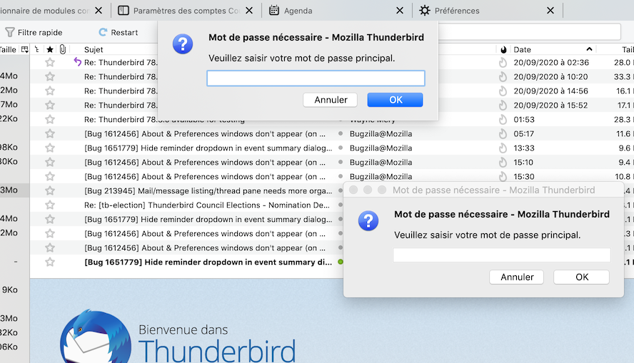

    Was aber noch sehr auffällig ist: Warum muss ich mein Master Passwort jetzt zweimal eingeben? Irgendwie hab ich das Gefühl, dass sämtliche Daten/Ordner genauso doppelt geöffnet werden. Zumindest fühlt es sich so träge an. Ich hab das Master Passwort entfernt und dann wieder neu gesetzt. Keine Änderung, Master Passwort wird wieder doppelt abgefragt.
    Es handelt sich hierbei um den Bug 1664016 "Recent changes broke the blocking-master-password-startup fix", der auch noch in der Version TB 78.3.0-candidates/build1/ vorhanden ist, wie wir gerade am Wochenende beim Testen festgestellt haben.

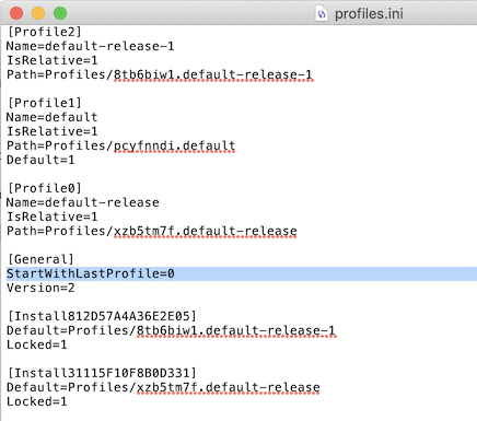

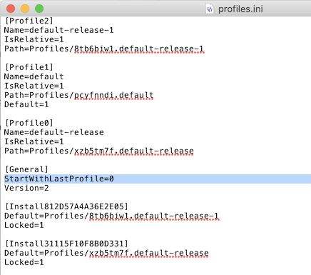

    Bei beendetem Thunderbird öffne ein Finder-Fenster, gehe nach ~/Library/Thunderbird/profiles.ini, öffne die Datei profiles.ini mit der App TextEdit und ersetze die "1" in der Zeile StartWithLastProfile=1 durch eine "0". Deine profiles.ini Datei könnte nun ähnlich wie diese aussehen :
    Wenn du danach TB wieder startest, wird er automatisch den Profil-Manager öffnen und eine oder mehrere Profile zur Auswahl vorschlagen. Klicke auf "Profil erstellen", gib dem neuen Profil einen Namen, starte TB im neuen Profil , richte eines deiner IMAp Konten ein, spiele ein bisschen damit herum wobei du darauf achtest, ob TB verlangsamt reagiert. Du kannst auch den Activity-Monitor neben TB öffnen und gleichzeitig den CPU Verbrauch von TB überwachen.

    In Beitrag #4 hatte ich dir empfohlen, die Ordnerspalten einzublenden, damit du mit einem Blick die Ordnergrößen überprüfen kannst.
    Lässt du regelmäßig deine Ordner komprimieren?
    Hast du Spotlight in den Einstellungen von TB erlaubt, die Nachrichten von Thunderbird zu durchsuchen? Falls ja stelle es versuchsweise ab.
