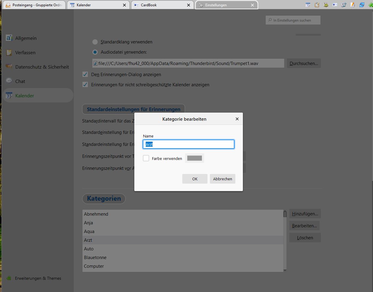

    Ich verwende 9 Kategorien und alle sind im Kalender "Persönlich". Nach Einlesen in Deinen lings sehe ich das so dass der Code nur alle gleich färbt? Ich sucher aber eine farbliche Differenzierung innerhalb eines Kalenders über verschiedene Kategorien. Gibt es da Möglichkeiten?
    Annabelle
    281
    7.584
    • 26. Oktober 2020 um 12:18
    Hallo Annabelle1984,
    ja, dafür brauchst Du kein Add-on, das macht der Kalender auch so.
    Du kannst der Kategorie eine Farbe vergeben, das konnte Lightning aber auch früher schon.
    in den Einstellungen kannst die Farben zu ordnen.

    Mit diesen Kategorien arbeite ich. Habe dort 9 definiert. Allerdings wird durch die Deaktivierung von CalendarTweaks unter der aktuellsten TB-Version nur noch ein kleiner Balken im rechten Kalendereintragsbereich farblich markiert und nicht mehr über die gesamte Breite des Eintrags - siehe meine screenshots oben.
    Damit finde ich die farbliche Differenzierung der einzelnen Kategorien sehr schwer, da das nicht direkt ins Auge fällt und man Kategorien leicht verwechseln kann.

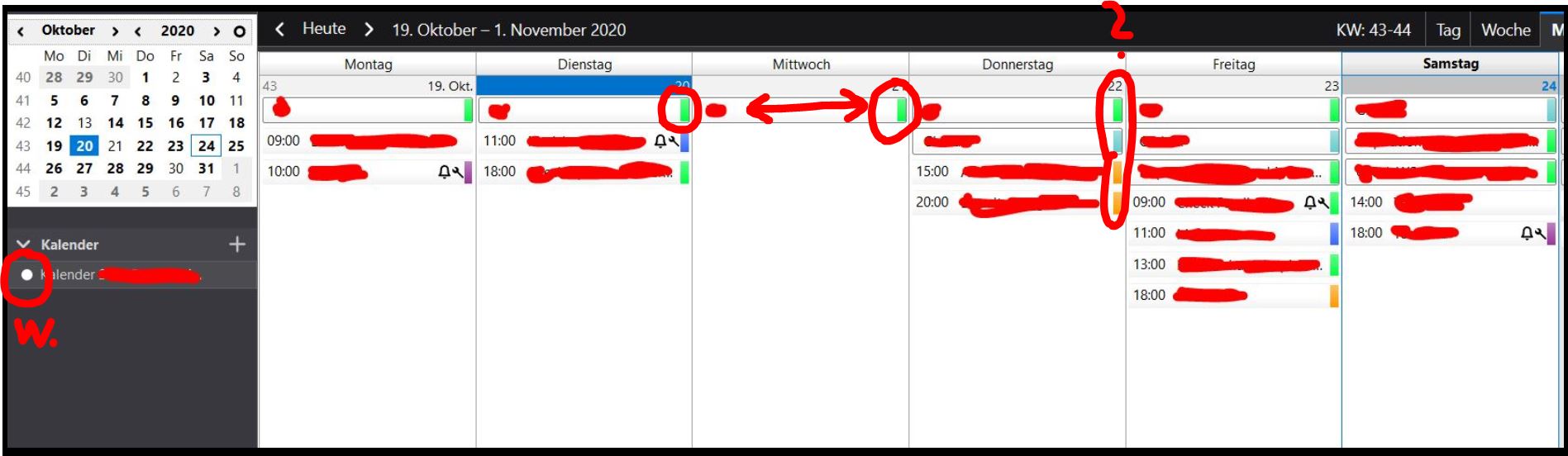

  • bananovic
    114
    23. Jul. 2014
    • 27. Oktober 2020 um 19:13

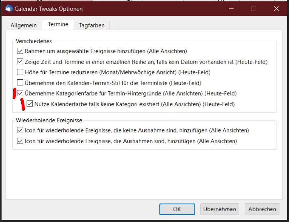

    Der kleine Balken rechts, das ist die farbliche Markierung der Kategorie. Die farbliche Markierung über die gesamte Breite des Eintrags, das ist der jeweilige Kalender. Kalender und Kategorie darf man nicht verwechseln. Wahrscheinlich hast du dem Kalender keine Farbe zugeordnet oder du hast beim Anlegen des Eintrags den Kalender nicht ausgewählt. Standardmäßig hat ein Kalender einen bestimmten Blauton. Den haben alle Kalender, solange man die Farbe nicht ändert. Automatisch wird beim Anlegen des Eintrags immer der Kalender ausgewählt, der links in der Kalenderanzeige ausgewählt ist.
    Mach mal die Haken in den beiden rot angestrichenen Einträgen in deiner Datei ct.jpg weg. Sonst wird die Kalenderfarbe nicht angezeigt.
    Bei mir zeigt Lightning in TB 78.4 wie bisher die Kalendereinträge mit der dem Kalender zugewiesenen Farbe über die gesamte Breite des Eintrags und rechts die farbigen Kategorien. Sollte das bei dir nicht funktionieren, dann exportiere mal den Kalender zur Sicherung in eine ics-Datei und lege einen neuen Kalender an, in den du Termine einträgst. Dann schau mal, wie diese dargestellt werden. Ich hatte mit einem neuen Profil in einer früheren Version von TB beim Import von Aufgaben eine Menge Probleme und mußte die Aufgaben neu eintragen.
  • Annabelle1984
    24. Okt. 2020
    • 28. Oktober 2020 um 10:44
    Besten Dank für Dein schnelles Feedback und die Hilfe!
    Der screenshot ct.jpg ist aus der alten TB Version mit aktiviertem CalendarTweaks. Das ist jetzt leider nicht mehr verfügbar. Ich habe den screenshot mit reingenommen, da dieses Tool nämlich genau den kleinen Balken innerhalb ein und desselben Kalenders für alle Kategorien auf die gesamte Breite der Einträge skaliert. Nach genau so einer Funktion suche ich.

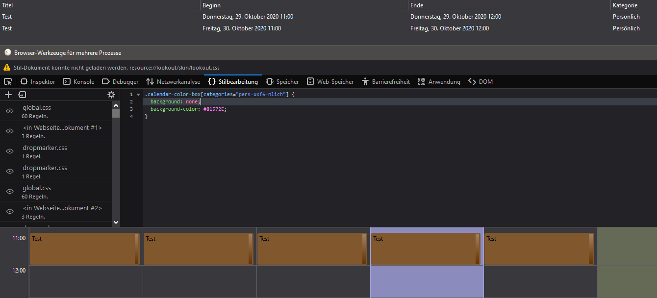

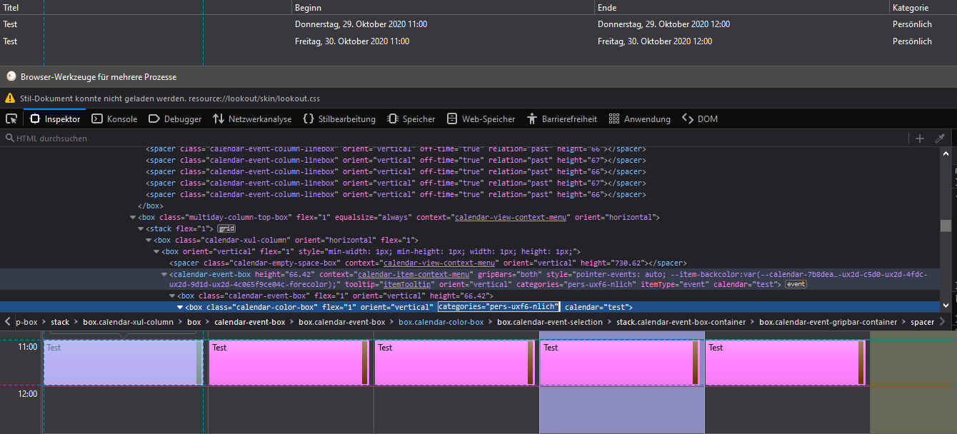

    • 29. Oktober 2020 um 11:09
    ja natürlich habe ich das vor dem hier einstellen getestet, das wäre ja sonst sinnlos gewesen.
    Vor dem Anpassen:
    Nach dem Anpassen:
    Dort ↓↓ findest Du die Liste der standardmäßig in Tb vorhandenen Kategorien und, wenn ich es richtig sehe, die von mir erstellte Kategorie, davon benötigst Du nur den mittleren Teil, also z.B. ferien oder auch status. Hast Du eigene Kategorien erstellt, IIRC habe ich TV --category-tv-color selbst erstellt, benötigst Du auch von denen nur den mittleren Teil. Daraus baust Du Dir nun weitere Einträge, so wie in meiner Vorlage, für die userChrome.css.
    Der von mir verwendete Eintrag für die userChrome.css sieht jetzt allerdings so ↓ aus.
    .calendar-color-box[categories="pers-uxf6-nlich"] {
      background: none !important;
      background-color: #81572E !important;
    --category-ferien-color: #990000;
    --category-status-color: #FFFF33;
    --category-geschenke-color: #330033;
    --category-lieferanten-color: #FFFF66;
    --category-verschiedenes-color: #FF9900;
    --category-fragen-color: #33CC00;
    --category-feiertag-color: #3366FF;
    --category-nachgehen-color: #000099;
    --category-kunde-color: #FFFF66;
    --category-projekte-color: #003333;
    --category-geburtstag-color: #330099;
    --category-anrufe-color: #993399;
    --category-gesch-uxe4-ft-color: #66CCCC;
    --category-favoriten-color: #FF6600;
    --category-urlaub-color: #663366;
    --category-jubil-uxe4-um-color: #339999;
    --category-besprechung-color: #FF9900;
    --category-pers-uxf6-nlich-color: #663300;
    --category-ideen-color: #003300;
    --category-klienten-color: #336666;
    --category-konkurrenz-color: #CC0000;
    --category-tv-color: #999999;
    --category-reise-color: #FFFF33;
    Sprich, für z.B. ferien muss der nächste Eintrag so ↓ aussehen.
    .calendar-color-box[categories="ferien"] {
      background-color: #990000 !important;
    Die Farben siehst Du in der Liste der Kategorien, hast Du die Farben umgestellt, musst Du die von dort abgreifen.

    Vielen Dank an alle, die geholfen haben.
    mafoe s Lösung hat schließlich zum Erfolg geführt.
    Habe die Umlaute in meinen Kategorien rausgenommen. Auch Slash oder Spiegelstriche ging bei mir nicht, habe ich auch entfernt.
    Hätte nie gedacht, dass ich das hinbekomme. Hat aber schon ein paar Stunden gedauert...
    Am PC funktioniert es jetzt wieder wunderbar, im webbrowser passen die Farben auch.
