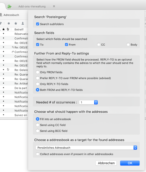

    Es gibt das Add-on Èmail Address Crawler https://freeshell.de//~kaosmos/index-en.html#eac, mit dem man die Adressen aller Nachrcihten eines Ordners extrahieren kann. Es ist aber nur kompatibel bis zur Version TB 60. Wenn es sich um viele Adressen handelt, lohnt es sich vielleicht, die Version TB 60 http://ftp.mozilla.org/pub/thunderbird/releases/60.9.1/ herunter zu laden und in einem neuen Profil zu starten.

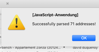

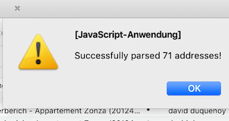

    Ich habe jetzt nochmal eine TB 60.* Version installiert und versucht, das Add-on "EmailAdressCrawler 5.1.2" zu installieren, um das Extrahieren von Adressen zu testen. Leider war es unmöglich, mit TB 60 zu testen, da er sich jedes Mal automatisch auf eine 68.* Version (und danach auf 78.* !!) aktualisierte, obwohl ich den Einstellungen sofort jegliche Updates desaktiviert habe.
    Schließlich habe ich eine 52.* Version bemüht, die sich nicht aktualisiert hat und mir ermöglichte, das Add-on EmailAdressCrawler erfolgreich zu testen:
