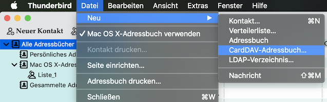

    1.122
    12.546
    • 3. November 2020 um 21:41
    danke für den Hinweis.
    Der Einstellungsname heißt mail.addr_book.carddav.enabled und standardmâßig steht sein Wert auf false.
    Und jetzt im Menü Datei > Neu gefunden :)
    Einmal editiert, zuletzt von Mapenzi (3. November 2020 um 22:03)
