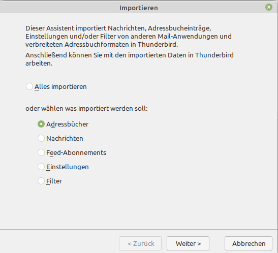

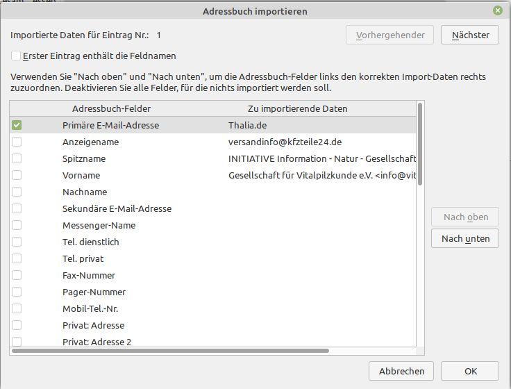

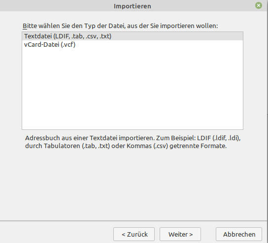

    Wenn ich im Adressbuch auf importieren gehe, Adressbücher auswähle dann .txt und die Textdatei auswähle. habe ich alle Adressen in der Importauswahl. Dann erst mal auf der linken Seite alles abgewählt außer Primäre EMai-Adressen und dieses ganz nach oben geschoben. Den Haken aus "erste Zeile enthält Feldnamen" raus. Nach OK habe ich nur bei "Alle Adressbücher" den ersten Eintrag aus der .txt-Datei im Adressbuch.
    Ich habe den Import in allen möglichen Variationen ausprobiert, immer das gleiche Ergebnis.

    Eine CSV-Datei enthält traditionell je einen Datensatz pro Zeile; innerhalb der Datensätze sind die Felder mit Kommata getrennt (Anführungsstriche haben eine besondere Bedeutung, die in deinem Fall zusätzliche Probleme macht).
    Es ist also gewollt, dass bei einer Textdatei mit nur einer Zeile genau ein Kontakt importiert wird (das sieht man auch an der Vorschau in deinem ersten Screenshot!). Wenn deine Textdatei eine Zeile für jeden Kontakt enthalten würde, sollte es funktionieren.
