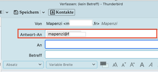

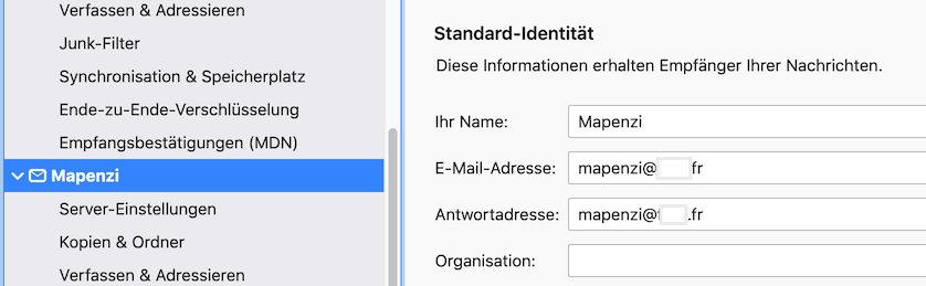

    1.113
    12.495
    • 19. November 2020 um 10:08
    Zitat von Pflichtfeld
    Alle Antworten, die ich schreibe, haben als "Antwort an" diese Adresse1 drin.
    Hats du schon versucht, in den Konten-Einstellungen <Kontenname> Standard-Identität > Antwortadresse für jedes der Konten die entsprechende Antwortadresse einzutragen?
    Ich kann das hier nicht testen, da von all meinen Konten nur ein einziges nach dem POP-
    Protokoll funktioniert. Es ist müßig, in einem solchen Fall einen "globalen Posteingang" einzurichten.

    pedrito: Genau
    Mapenzi: das hab ich schon so eingestellt.
    Mit identity-chooser ist es tatsächlich einfacher, den Absender zu wählen, aber halt nicht automatisch...
