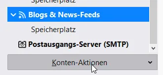

    wie kriege ich das Konto dauerhaft weg? Ich kann mich nicht erinnern, es angelegt zu haben, hab's auch schon ein paarmal entfernt, es wird immer wieder angelegt. Und ärgert mich: Wenn ich einen Link anklicke, öffnet sich nicht der Browser, sondern es kommt entweder "das ist kein gültiger Feed" oder "Sie haben diesen Feed bereits abonniert".

    Konteneinstellungen - das Konto Blogs & NewsFeeds markieren, dann Konten-Aktionen und Konto entfernen.
    Wenn das nicht hilft solltest Du prüfen ob eventuell eine Feed-Erweiterung in TB installiert ist.
    Extras --> Konten-Einstellungen --> Feed-Konto markieren --> ganz unten "Konten-Aktionen" öffnen --> Konto entfernen --> Aktion bestätigen
    Hab' ich doch ...zigmal gemacht, es wird immer wieder neu angelegt. immer, wenn ich irgend einen Link zum ersten Mal anklicke.
    Hm, wie? (Es gibt keine dummen Fragen, nur dumme Antworten oder gar keine.) ;) Unter "AddOns -> Erweiterungen" steht jedenfalls nichts.

    Ich sehe gerade dass Du Linux nutzt. Könnte es sein dass Dein TB aus den Paketquellen Deines Linux stammt und dass diese Version das Konto Blogs & NewsFeeds automatisch mit an Bord hat?
    In der Mozilla- Version kann man jedenfalls dieses Konto so löschen wie oben beschrieben und es kommt dann auch nicht mehr wieder.
    Es stammt aus den Paketquellen. Ob das Konto nun automatisch mit drin ist, weiß ich nicht, jedenfalls wird's automatisch angelegt. Und zwar immer, wenn man irgendeinen Link zu ersten Mal anklickt. Der wird dann wie ein Feed behandelt, alle weiteren auch.
    Wo kann man den Fehler suchen?

    Dann sehe ich nur noch die Möglichkeit es mit einem neuen Profil zu testen.
    Hab' ich ja auch schon versucht. Ergebnis dasselbe. Ist hier niemand an Bord, der mir gezielte Fehlersuchhinweise geben kann?

    Oder es wird gar nicht erst angelegt. ;) Ich habe TB jetzt also mit der Paketverwaltung deinstalliert, mir die Mozilla-Version 'runtergeladen und entpackt. Es widerstrebt mir zwar etwas, dass die ganze "Installation" darin besteht, alles in ein Verzeichnis zu entpacken, ;) aber es läuft fehlerfrei. Danke für die Hinweise.
