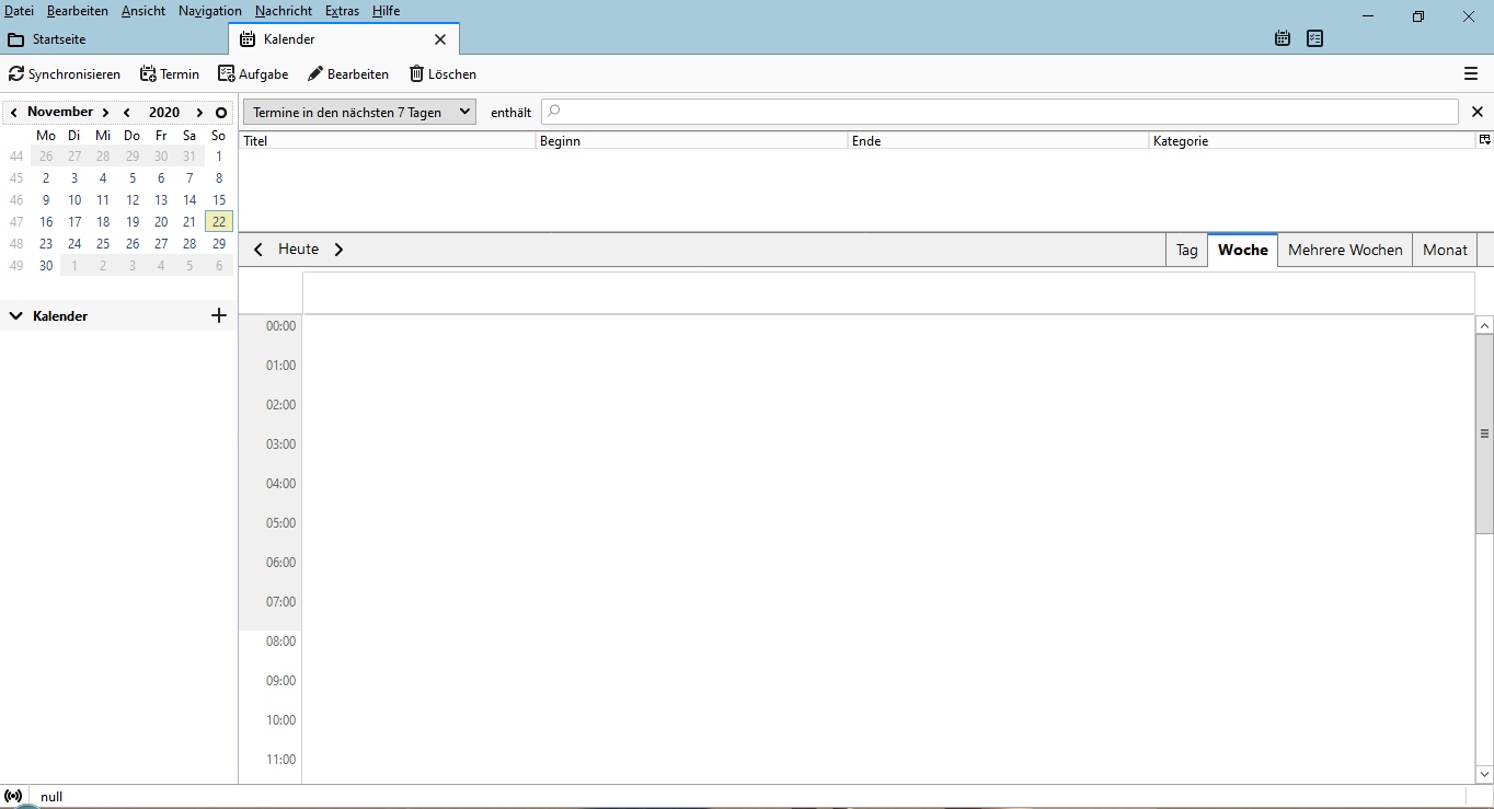

    schon seit dem Update auf 68.1 und weiter bei 78.4 und aktuell 78.5 fehlen alle meine Kalenderdaten. Im Ordner calendar-data ist aber eine 1,68MB große Datei namens local.sqlite .
    Ich habe schon mehrere threads zum Thema durchgelesen, aber bisher hat nichts geholfen. Ein neues Profil möchte ich nicht anlegen, weil ich auf meine bisherigen mails und Einstellungen nicht verzichten will, eine Neueinrichtung wäre ein riesiger Aufwand.
    Ich habe keinen Abgleich mit Google o.a., alle Termine waren nur in TB eingetragen.
    Eine Besonderheit bei mir, die ich nicht in anderen threads sehe: Der Kalender in TB ist leer (vgl. Screenshot), nicht einmal die Zahlen der Kalendertage stehen drin. Wenn ich auf "Neu - Kalender", "Termin", "Aufgabe" oder "Kalender-Eigenschaften" klicke, passiert überhaupt nichts.
    Zur Not probiere ich den Tipp von il-falco (Alle Kalendereinträge, vor allem Aufgaben nach Update auf 78.4.0 verschwunden), aber kann ich nicht einfacher TB dazu bringen, die vorhandenen Kalenderdaten auszulesen?

    Hallo edvoldi,
    das hat nicht viel geändert, eher verschlechtert:

    • 22. November 2020 um 16:56
    Wenn ich mir Dein Bildschirmfoto so ansehen, habe ich das Gefühl, dass das Update nicht richtig funktioniert hat.
    Es fehlt ja so einiges.
    Wenn Du kein zweites Profil findest, würde ich einfach Thunderbird noch einmal installieren.
    Eine Sicherung des Profils ist nie verkehrt.
