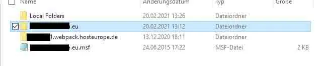

    Kannst du uns bitte Bildschirmkopien mit dem Inhalt des Profilordners zeigen, desgleichen eine des Ordners, in dem sich die "neue Version in der Inbox" befindet, letztere unbedingt mit Anzeige der Dateigrößen ?

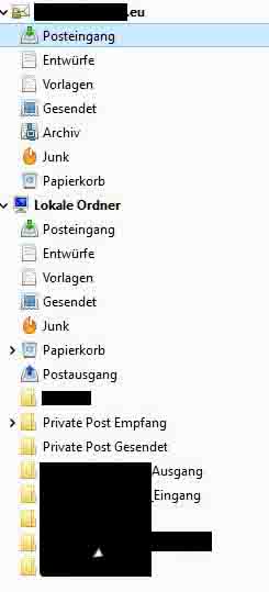

    Wenn Du 4 Jahre Korrespondenz im Posteingang vermißt - was beinhalten dann die anderen Unterordner? Läßt Du alles was reinkommt in der Inbox stehen?
    Üblicherweise verschiebt man ja eingehende Post in zuvor angelegte Ordner wie Bank, Versicherung, Familie, Korrespondenz usw. Das verhindert schonmal, daß das Windows-Verzeichnis des Posteingangs zu groß wird und, wenn man Pech hat, bei Virenbefall komplett gelöscht wird ...

    Sicherlich darf ich mir auch selbst manche Schuhe anziehen. Es war wohl etwas sehr viel Vertrauen im Spiel für eine Software, die viele Jahre gute Dienste geleistet hat und umsonst war. Da habe ich mich leider nicht gefragt, wie, wo welche Daten abgespeichert sind. Ab und zu ein mozbackup... und weil es gut lief - auch mal vergessen. Jetzt habe ich mich etwas in das Mapenzi-Universum begeben, aber die Daten bleiben für mich verschwunden (weg?) und das Generve beginnt, weil die ständigen Aufforderungen ein Update zu machen, ignoriere ich, solonge meine Emails nicht wiederlesbar sind.
    Ich liefer jetzt nochmal paar screenshots. Vielleicht hat jemand noch andere Ideen. Wäre schön.

    • 20. Februar 2021 um 15:27

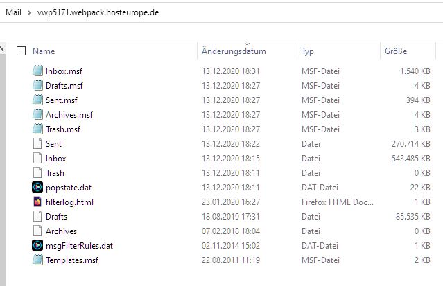

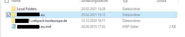

    Bitte noch Screenshots ergänzen:
    - Inhalt von Inbox.sbd
    - Inhalt von 'Local Folders'
    - Inhalt von webpack.hosteurope.de

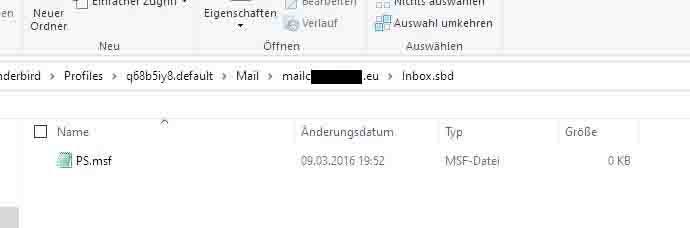

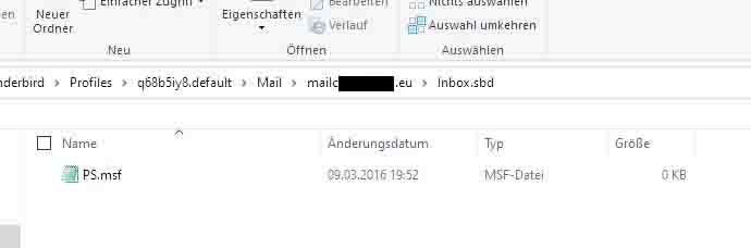

  • makeitsimple
    13. Dez. 2020
    • 20. Februar 2021 um 15:46

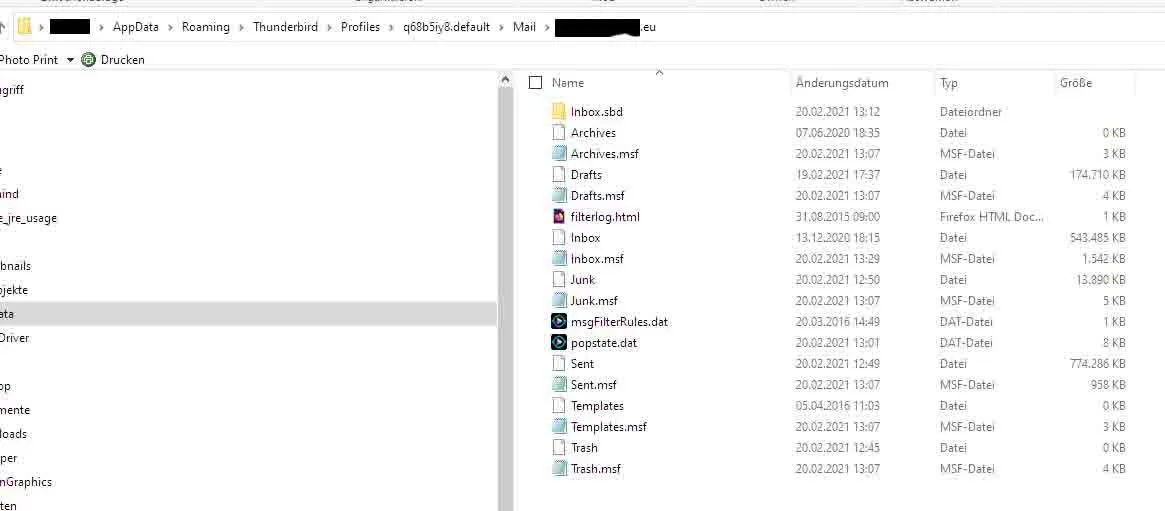

    In der Inbox ist nur eine leere Datei (0KB) namens: PS.mfs

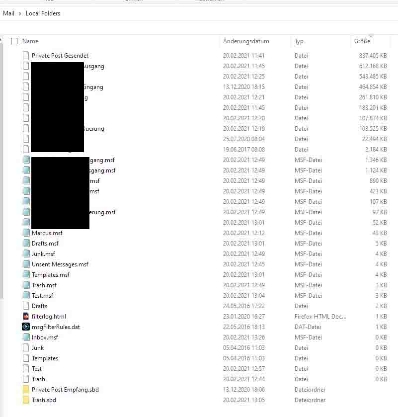

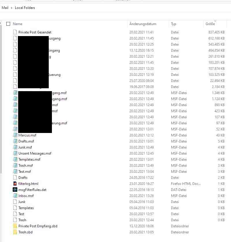

    Inhalt Local Folders
    Mozbackup ist tatsächlich zu lange her, um relevant zu sein. Ich wäre schon über die Rückholung des Jahres 2020 zufrieden.
    Ich sichere nur meine Daten auf externen Festplatten, aber leider nicht die Systemeinstellungen.
    Reichen diese Infos?

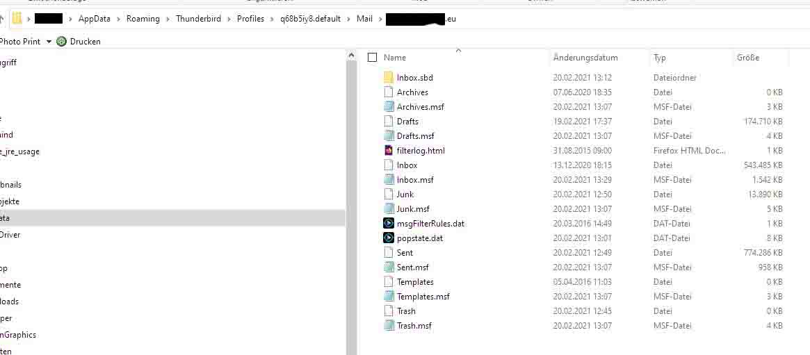

    immerhin gibt es ja da eine Datei inbox mit einer Größe von 500 M und auch in den von dir geschwärzten Dateien befinden sich doch beachtlich viele Mails, insgesamt mehrere GB. .mfs Dateien sind immer vernachlässigbar und können sogar gelöscht werden.
    Schließe Thunderbird und kopiere einige der gefüllten Datenbanken (also die Dateien ohne Endung) auf Dateiebene in den Ordner Local Folders, achte dabei aber darauf keine Dateien gleichen Namens versehentlich zu überschreiben. Keine .msf Dateien mitkopieren. Nach Start von Thunderbird tauchen die Mails dann im lokalen Ordner wieder auf?
    Den Satz verstehe ich nicht. Eine inbox ist eine Datei. Darin kann keine weitere Datei sein. Was genau meinst du?

    Sorry, für mich war bisher die Inbox in diesem Fall ein Ordner.... sieht so aus:...Ist das keine Datei?

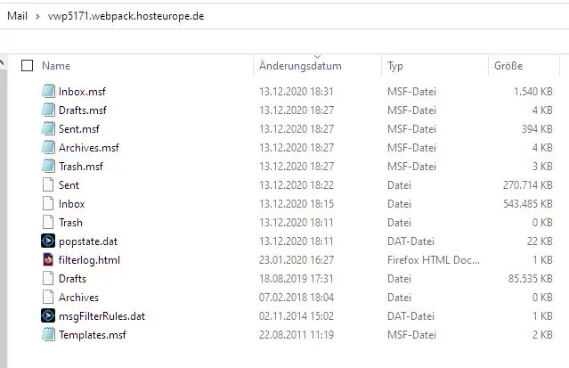

    Doch, natürlich. Aber Du hast es selber verkürzt, in dem Du vom Ordner 'inbox' geschrieben, aber 'inbox.sbd' gemeint hast. Es ist halt so, dass es auch die Datei INBOX (ohne Dateiendung) gibt und das ist normalerweise der Posteingang. Eine inbox.sdb taucht dann auf, wenn der Posteingang noch Unterordner hat - wenn man also in Thunderbird im Posteingang Unterordner erstellt. Für ein als POP3 eingerichtetes Konto definitv. Bei IMAP hängt es von der Konfiguration des Servers ab, ob das mit Posteingang direkt geht.
    Beschreibe es bitte genauer, welche Daten kommen auf die externe Festplatte? Wenn das nämlich u. a. die Windows-Benutzer-Profildaten sind (Dokumente, Bilder, Favoriten, Downloads, ...), dann könnten da durchaus die im Benutzer-Profil liegenden Thunderbird-Profildaten dabei sein. Es hängt schon genau davon ab, was Du sicherst und vielleicht auch wie Du vorgehst.
    Außerdem sind da erheblich große Dateien, wie mrb ja auch schon geschrieben hat. Auch in dem .eu-Ordner. Geht immer um die Dateien ohne Dateiendung. Wir können den Dateien aber aus der Ferne nicht ansehen, was drin steht. Nur soviel: eine INBOX von 543 MB kann eigentlich nicht nur Mails von Dezember bis jetzt enthalten. Oder bekommst Du überwiegend Mails mit Fotos und anderen Speicherplatz beansprunenden Inhalten?
    Allerdings passen die oben zu sehenden Datein aus dem .eu-Ordner zu der weiter oben gezeigten Struktur in Thunderbird. Nämlich keine Unterordner, sondern nur die Standard-Systemordner.
    In Lokale Ordner ist also alles vorhanden? Es fehlen Dir Daten und Struktur oben beim .eu-Konto, zu sehen im dritten Screenshot von Beitrag #6?

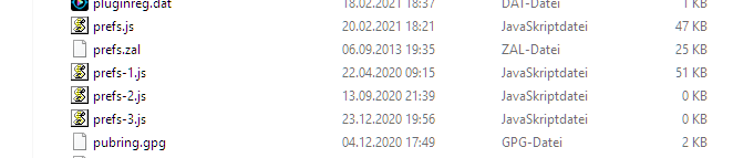

    • 20. Februar 2021 um 18:36
    Hilft vielleicht auch noch.
    Durchaus. Der Spezialist für derartige Profil-Probleme ist Mapenzi.
    Vorab soviel: es sieht so aus, dass das Thunderbird-Profil einen Schaden hat. Das führt zu den fortlaufend hochgezählten prefs.js.
    Bitte diese Dateien nicht löschen! Die können noch sehr wertvoll für die Klärung werden.
    In Gebrauch ist die prefs.js mit Datum von heute. Dann sieht man, dass das Profil am 22.04.2020 beschädigt war und das System sich eine neue prefs.js generiert hat. Die alte Datei wurde zu prefs-1.js. Das gleiche passierte wieder am 13.09.2020 und am 23.12.2020. Möglicherweise immer Zeitpunkte, an denen ein Update von Thunderbird gelaufen ist, aber natürlich sind die Updates nicht die Ursache.

    • 20. Februar 2021 um 19:11
    Zur Information:
    Ich speicher leider nur wirkliche Dokumente (Bilder, Texte, Musik) auf meine externen Festplatten, damit die System-Festplatte im Laptop genug Platz hat.
    Ein Fehler, wie ich jetzt weiß. Das letzte MozBackUp war tatsächlich 2016 gespeichert worden. Schande.

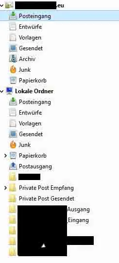

    Der lokale Ordner ist ein stillgelegter Geschäfts-Account gewesen. Dort habe ich alle Mails in diverse Ordner nun neu sortiert, um die Übersicht zu haben.
    Die lassen sich dort auch alle öffnen.
    Da alle gesendeten Emails von 2005 bis 2021 da sind, fehlen exakt die reingekommenen privaten Mails von Juli 2011 bis 3.Dez2020, 18:36 = D-Day).
    Bis 2016 kann ich wahrscheinlich über die MozBackups selbstständig generieren. Aber gerade die letzten Jahre sind natürlich wichtig.
    Obwohl ich die Inbox mit 543 MBan alle Stellen kopiert habe, läßt sich keine Mail blicken...
    Ich hoffe ab morgen wieder.

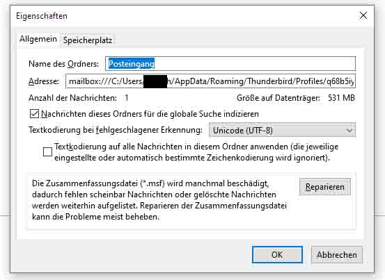

    Was vielleicht auch noch bemerkswert ist, wenn ich die inbox bei schließe, vgl. Zitat...

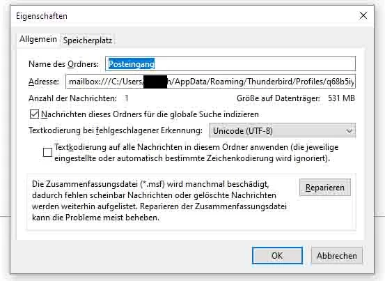

    ...dann erscheint, wenn ich TB öffne genau eine spezielle Datei von 2017 im Posteingang von LocalFolders. Sonst nichts. Die hat aber keine 531 MB

    • 21. Februar 2021 um 17:15

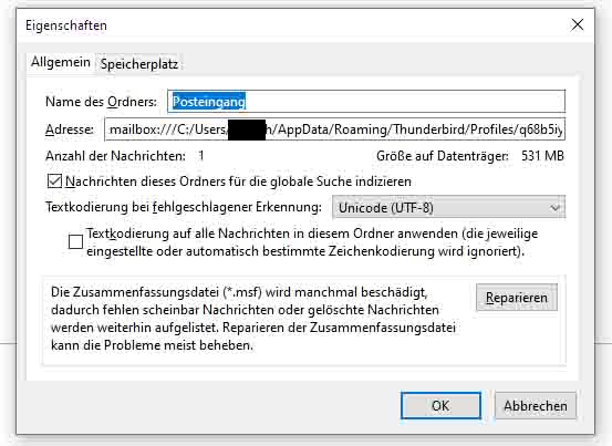

    Was dein Screenshot zeigt ist ein Ordner Posteingang, von dem man letztlich nicht weiß wo er liegt, denn das Ende des Pfades zeigst du nicht an.
    Laut den Eigenschaften enthält der Posteingang eine einzige Nachricht (nicht eine Datei) , ist aber 531 MB groß !!
    Das kann man jetzt so interpretieren, dass in diesem Posteingang sämtliche Mails bis auf eine gelöscht worden sind, der Ordner seitdem aber nicht komprimiert wurde.
    Es könnte aber auch sein, dass der Posteingang seiner Größe entsprechend wesentlich mehr Mails enthält, aber die Index-Datei Inbox.msf korrupt ist.

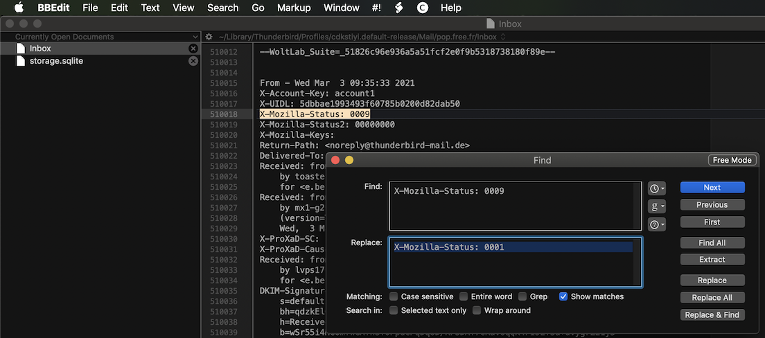

    • 21. Februar 2021 um 19:13

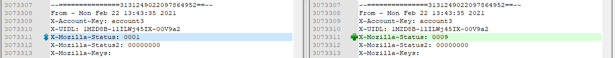

    Man könnte ja mal mit einem geeigneten Texteditor in diese Datei reinschauen.
    925
    2.661
    • 22. Februar 2021 um 14:08
    um in eine >500 MB Datei schauen zu können, wäre Notepad++ ein geeigneter Texteditor. Z. B. von hier. Der Windows Texteditor 'Notepad' ist dafür nicht geeignet.
    Dafür bitte mit einer Kopie der INBOX-Datei arbeiten und diese bei geschlossenem Thunderbird kopieren.
    Spannend ist daran, ob in der fraglichen INBOX-Datei nicht doch noch all die vermissten Mails drin stehen, was man schon mal in Textform erkennen kann, wenn man die Datei raufscrollt (am Ende anfangen, neueste Einträge stehen am Ende der Datei).
    Weiter, wie an den jeweiligen Abschnitten pro Mail die Zeile 'X-Mozilla-Status' im s.g. Mail-Header aussieht.
    Beispiel:
    Das ist eine per POP3 empfangene Mail, die dann per SHIFT-ENTF gleich endgültig gelöscht wurde (ohne Umweg über den Papierkorb).
    Da müsstest Du mal schauen und ggf. auch durch Screenshots berichten. Dabei auf Anonymisierung achten, bevor Screenshots mit Mailadressen gepostet werden.
