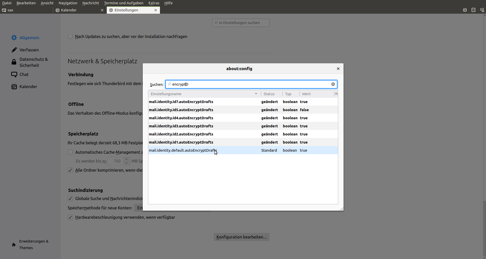

    dafür gibt es Einstellungen, allgemein und für jeden Account, s. Screenshot:
    Ich hoffe mal, daß das nicht nur für Entwürfe (=Drafts), sondern auch Vorlagen gilt.

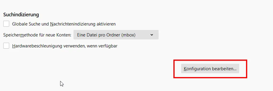

    Einstellungen - Allgemein - Konfiguration bearbeiten (ganz unten auf der Seite)

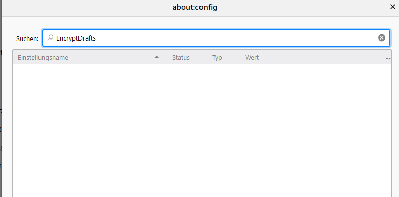

    Ich stelle gerade fest, dass diese Einstellung in meiner Konfiguration nicht vorhanden ist.

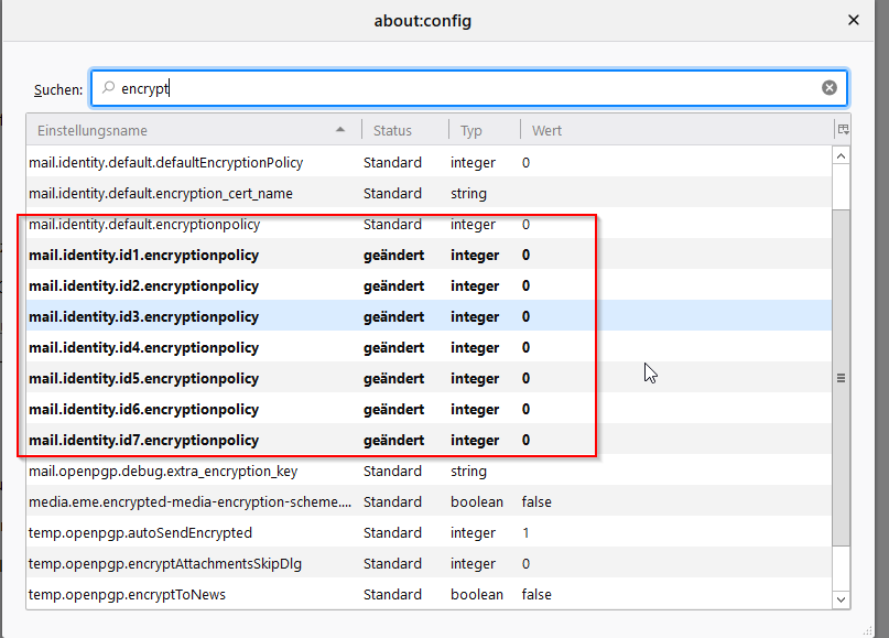

    Könnte es sein, dass in meiner Konfiguration die entsprechenden Einstellungen anders lauten und ich dort beim default-Eintrag nur noch den Status ändern muss?
    Die Einträge heißen genau so und sollten auch vorhanden sein. Hast du nach "EncryptDrafts" gesucht?
    Die encyptionpolicy enstpricht den Einstellungen unter "Ende-zu_Ende-Verschlüsselung -> Senden von Nachrichten - Standardeinstellungen"
    Unabhängig davon, fehlt noch die Antwort auf diese Frage:
    Zitat von Naturfreund
    Warum ist die mail.identify.default.autoEncryptDrafts nicht geändert?
