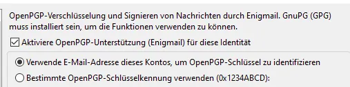

    mich hatte das in TB 68 auch gestört, daß da immer S/Mime in der menüleiste stand, obwohl ich das gar nicth hatte - geht es darum?
    in TB78 wurde das korrigiert, die Fläche heißt hier nur noch allgemein "Sicherheit".
    enigmail sendet mir aber trotzdem die emails richtig verschlüsselt raus in TB68, in den Standard-einstellungen ("verschlüsseln, wenn möglich").
    so sieht es aus, wenn noch keine empfängeradresse im "an"-Feld steht:
    und so, wenn eine mit gültigem Schlüssel erkannt wurde:
    Dabei ist es wichtig, was für das Konto eingestellt ist (openpgp muß für das Konton aktiviert sein):

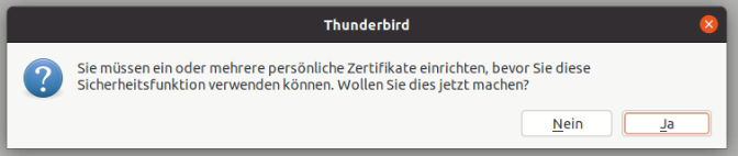

    ich habe einige Hardcopies angehängt, mit denen ich das Problem darstellen möchte.
    Ein Bild stammt aus dem Kopf, wenn ich eine Mail schreiben will.
    Das andere Bild sagt mir, daß ich Zertifikate einrichten soll. Dabei will ich doch GnuPG verwenden, das auf dem alten Computer auch lief.

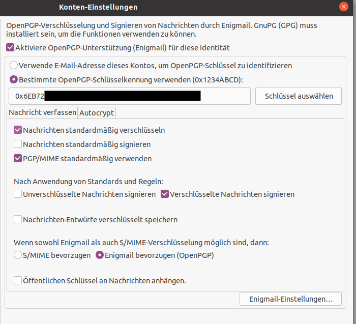

  • AugustQ
    21. Jan. 2021
    • 29. Januar 2021 um 12:10
    und hier die Einstellungen zu diesem Konto.
    Bei mir sieht dies genauso aus, und hier funktioniert es.
    Was habe ich da falsch gemacht?

  • stefan327
    82
    22. Sep. 2020
    • 29. Januar 2021 um 13:26
    es sieht erstmal nichts falsch aus.
    ich würde vermuten, daß beim Importieren des geheimen Schlüssels die Vertrauensstufe nicht hoch genug gesetzt wurde?
    am besten das mal überprüfen.
  • Susi to visit
    497
    2.827
    19. Sep. 2020
    29
    • 29. Januar 2021 um 14:59
    Hat nichts mit dem Problem zu tun. Den Haken bei "Standardmäßig verschlüsseln" würde ich aber herausnehmen. Erfahrungsgemäß benutzen nur sehr wenige PGP. Da stört das nur.
    Wie oben erwähnt, versuchst du anscheinend immer noch, über S/MIME zu verschlüsseln. Das ist der Fehler. Schau im Verfassenfenster in das Menü unter "Enigmail". Ich würde fast wetten, dort ist unter Protokoll "S/MIME" ausgewählt.
    (Compuzius, Buch 5)
  • stefan327
    82
    22. Sep. 2020
    • 29. Januar 2021 um 20:27
    damit in Enigmail S/MIME ausgewählt sein kann, müssen auch Zertifikate installiert sein ?
    bei mir ist das nicht der Fall, deshalb ist diese Option ausgegraut.
    Die Fehlermeldung, die AugustQ beschrieben hat ("Sie müssen ein oder mehrere persönliche Zertifikate einrichten..." läßt sich aber genau reproduzieren durch Klicken auf den S/Mime Button und dann auswählen von "Nachricht verschlüsseln".
    von daher dürfte es auch nichts mit Schlüssel Vertrauen usw. zu tun haben, wie ich oben vermutet habe.
    hier in Windows siehts etwas anders aus, aber der Text schein gleich zu sein.

  • Susi to visit
    497
    2.827
    19. Sep. 2020
    29
    • 29. Januar 2021 um 20:58
    Kann sein. Ich habe welche. August vielleicht auch. Fall nicht, bliebe natürlich
    Das wäre dann aber schon hard core. Das ganze Thema wäre unnötig. Wenn man auf S/MIME klickt, sollte man sich nicht wundern, dass man S/MIME bekommt. Kann ich mir aufgrund des Betreffs deshalb nicht vorstellen.
    Wie man die Buttons für GPG bekommt habe ich oben erwähnt. Leider hat August sich dazu nicht geäußert.
    Dadurch, dass der Begriff "Zertifikat" in der Meldung vorkommt, ist es eindeutig. August versucht, S/MIME zu verwenden.
    Zitat von stefan327
    da sollte das keine Schmerzen verursachen,
    Wenn der Haken gesetzt ist, dann ist beim Verfassen die Verschlüsselung zunächst automatisch aktiv.
