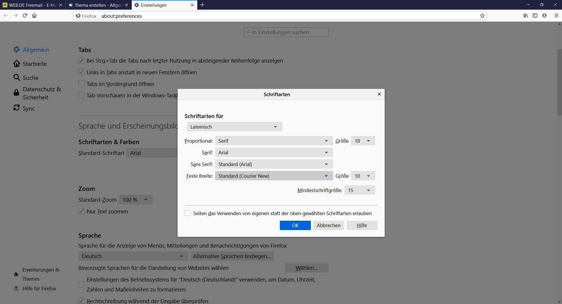

    Mein Thunderbird hat die Schrift in den Mails verkleinert ich bekomme das nicht mehr geändert, es ist zum Verzeifeln.
    Alle Hinweise auf Seiten im Netz habe ich gelesen bekomme es aber nicht hin.
    Was kann oder soll ich tun.
    Bildschirmauflösung ist 1920 x 1080
    Danke für eine Hilfe

    du meinst bei empfangenen Mails oder im Verfassenfenster?
    Handelt es sich um Reintext- oder HTML-Mails?

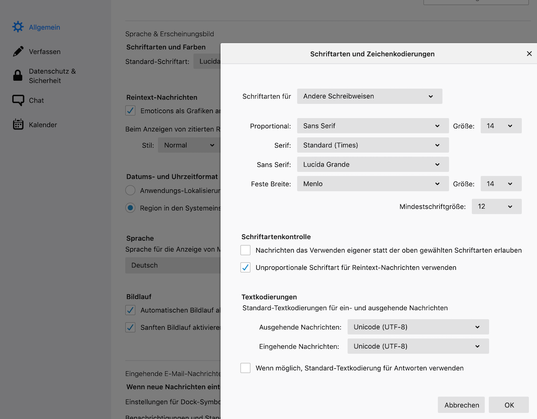

    Die Änderung der Mindestschriftgröße zusammen mit den anderen beiden angebotenen Schriftgrößen hilft nicht?
    Unter Extras->Allgemein->Sprache & Erscheinungsbild->Erweitert unter Schriftarten für: ist "Lateinisch" ausgewählt?
    Unter Textkodierungen ganz unten ist jeweils was ausgewählt?
    Im Fenster der Mails dort wo ich diese lesen kann
    HTML
    Ja
    Unicode (UTF-8)

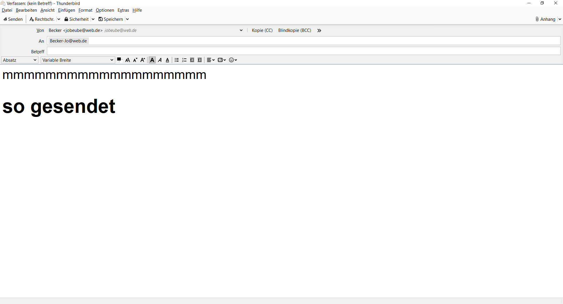

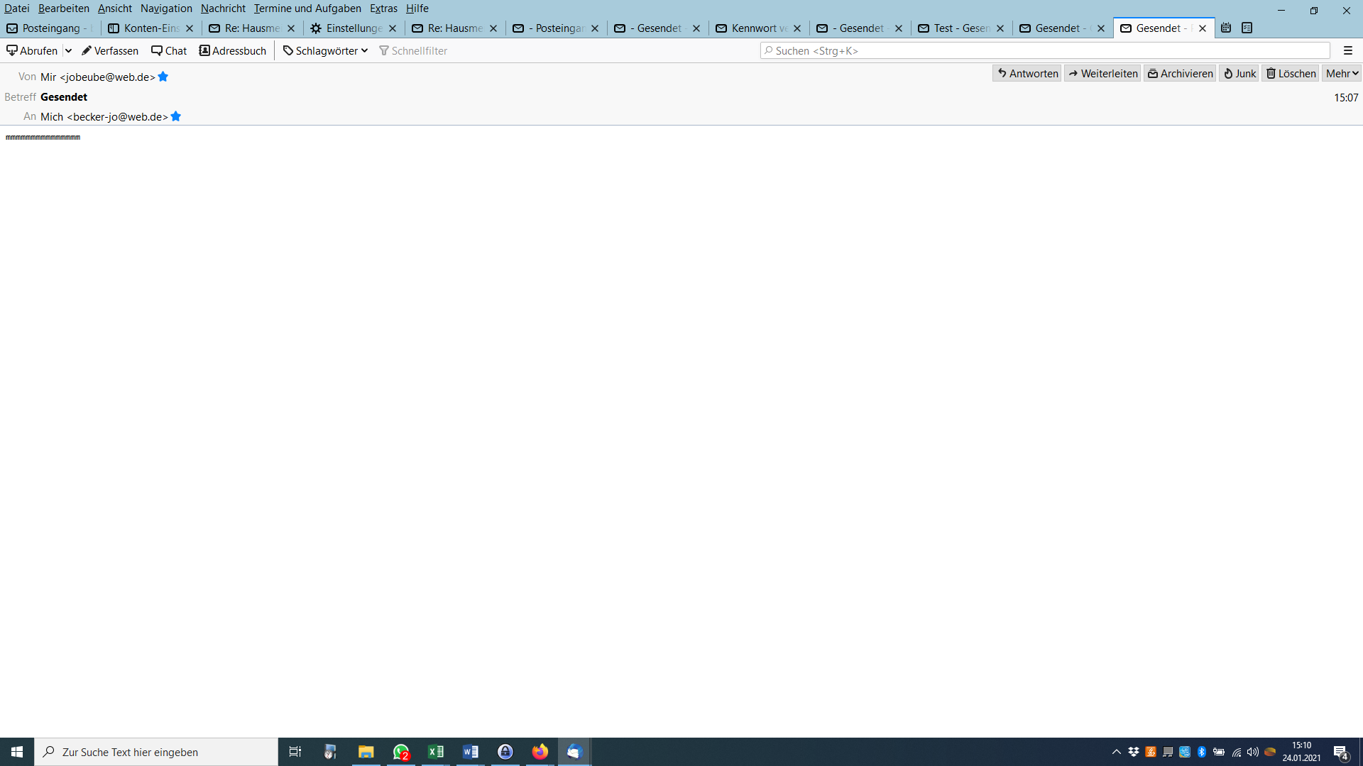

    Und trotz der Änderungen der drei Größeneinstellungen z.B. auf jeweils 25 bringt keine Änderung?
    Aus den Screenshots 4 und 5 werde ich nicht ganz schlau. Das sind gesendet Mails? Es könnte sein, dass das gar keine HTML-Mail ist.
    Öffne diese Mail und drücke dann den Shortcut Strg+U das öffnet den Quellcode der Mail. Poste mal den kompletten Inhalt hier als "Code". Dazu suche das Symbol </> rechts oben über dem Nachrichtentext (das vierte von rechts).

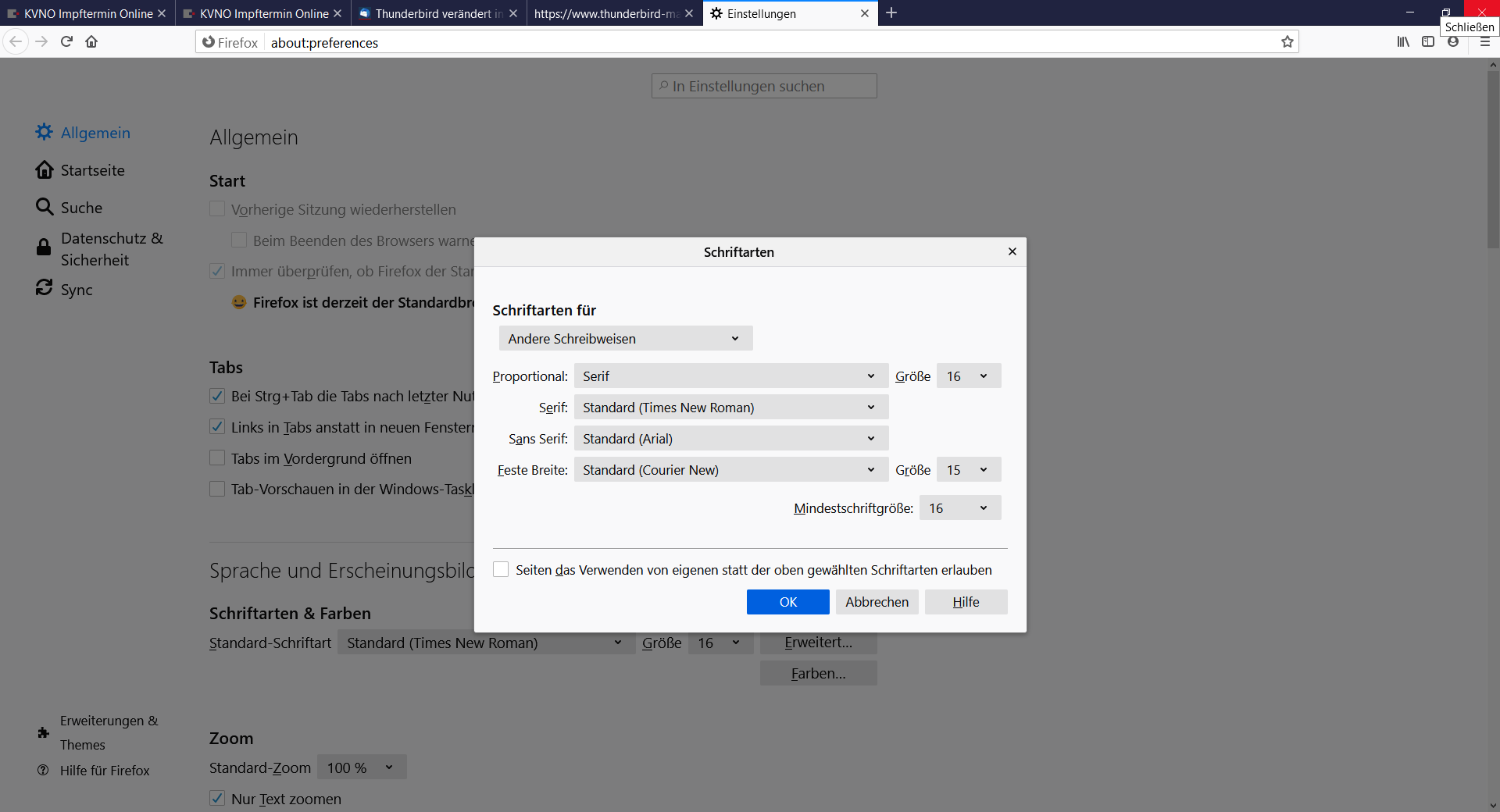

    bei dem in deinem Screenshot gezeigte Popup-Fenster mit den Einstellungen der Schriftarten handelt es sich nicht um die Einstellungen von Thunderbird, sondern um die von Firefox !!
    Bei mir in Thunderbird sehen die entsprechenden Einstellungen so aus :
    Du musst die Einstellungen fûr die Schriftgrôße sowohl für "Lateinisch" als auch für "Andere Schreibweisen" einstellen und nicht vergessen zum Schluss auf OK zu drücken, sonst werden die Änderungen nicht gespeichert.

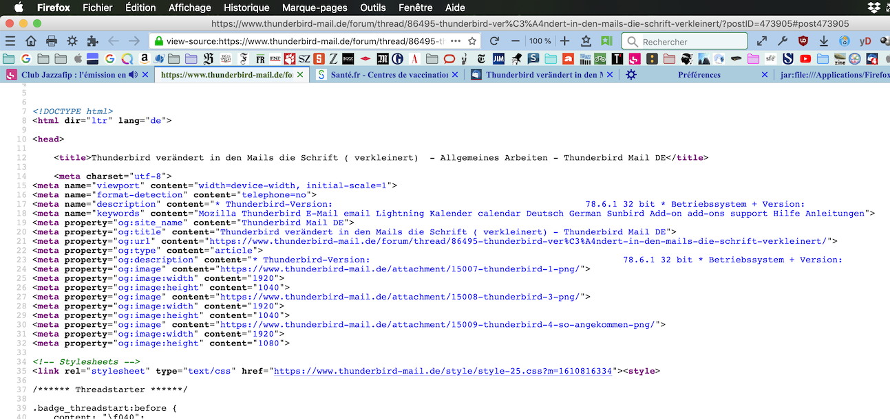

    Nochmals: es geht dir doch um Schriftgrößen in Thunderbird, oder etwa nicht ?
    Was sollen wir dann mit dem Screenshot aus Firefox und dem ganzen Code für den Tab "Einstellungen" in Firefox anfangen ?????

    tut mir leid, dein Quelltext (Strg+U) hat nicht viel Ähnlichkeit mit meinem. Teilweise erscheint er mir fast wie ein Skript.
    Der Inhalt ist meiner Ansicht nach nicht in Thunderbird selbst erstellt worden, sondern allenfalls dort hineinkopiert worden.
    Wie Mapenzi schon bemerkt hat, ist ein Teil deiner Screenshots in Firefox und nicht in Thunderbird gemacht worden.
    Das trifft auch auf den letzten zu.
    1.120
    12.534
    • 25. Januar 2021 um 23:03
    Das ist ja auch nicht der Quelltext aus einer E-Mail in Thunderbird, sondern das HTML dieser Forum-Seite !!!
    Der TE hat noch nicht verstanden, dass er sich im falschen Programm befindet. Er führt unsere Anleitungen in Firefox durch statt in Thunderbird !
    Einmal editiert, zuletzt von Mapenzi (25. Januar 2021 um 23:56)

    der Quelltext enthält kein HTML-Code, also kann die Mail auch keine formatierten Zeichen enthalten.
    Erkläre mal detailliert, wie du beim Erstellen einer Email mit Formatierung vorgehst.

    ich rufe Thunderbird auf unter Verfassen und schreibe den Text ganz normal. Wenn die Schrift zu groß ist ( und das ist immer) gehe ich oben bei den "A" auf verkleinern das ist alles. Die Mails gehen auch raus und kommen auch an.

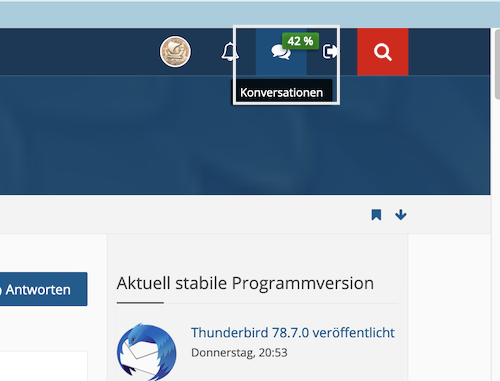

    Wärst du bereit, dass man dir per Fernwartung hilft, dir richtigen Schriftgrößen einzustellen ?
    Ich schicke dir eine private Nachricht über die Funktion "Konversationen" des Forums.
    Wenn du dich wieder im Forum einloggst, achte bitte auf das Symbol "Konversationen" oben rechts auf dieser Seite :
