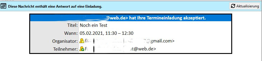

    Was aber nicht funktioniert, ist die korrekte Verarbeitung von Antworten auf meine Termine.
    Szenario:
    * Ich erstelle einen neuen Termin (egal ob in TB oder Google Web) und lade jemanden ein.
    * Derjenige bekommt eine Mail mit dem Termin und antwortet darauf (Zusage).
    * Ich bekomme diese Zusage per Mail.
    * TB zeigt die Zusage (PARTSTAT=ACCEPTED) korrekt in der Mail-Vorschau an. D.h. derjenige wird als Teilnehmer mit dem Person-Icon mit grünem Pluszeichen angezeigt.
    * In meinem TB/Google Kalender wird derjenige noch als keine Antwort (PARTSTAT=NEEDS-ACTION) angezeigt, weil der Kalender noch nichts von der Mail weiß.
    Soweit sieht alles prima aus. Jetzt würde ich erwarten, dass ich auf "Aktualisierung" klicke und damit diese Information der Zusage aus der Mail in den TB Kalender übertragen wird.
    Aber Überraschung, was passiert, wenn ich auf "Aktualisierung" klicke? Dann wird in der Mailvorschau aus dem Icon mit dem grünen Plus ein Icon ohne grünes Plus. D.h. es sieht so aus als würde "Aktualisierung" nicht den Kalender mit den Informationen aus der Mail aktualisieren, sondern genau umgekehrt - was aus meiner Sicht eher sinnfrei ist.
    Frage daher nun: Was muss ich machen, damit das richtig funktioniert? Hab ich da irgendwas falsch verstanden oder übersehen? Oder gibt es jemanden der diesen Effekt kennt?
