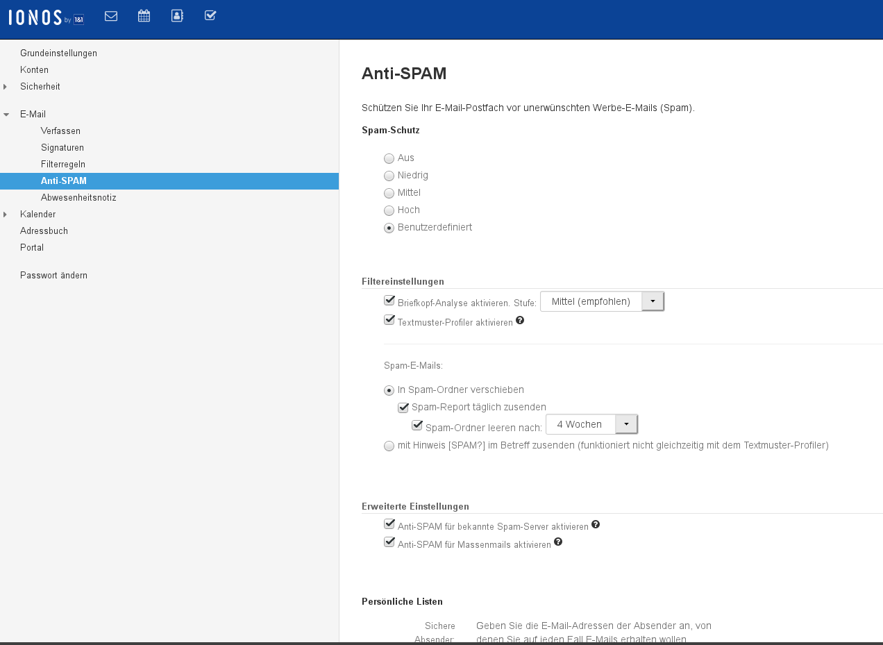

  • AndyC
    988
    1.597
    21. Mai. 2012
    • 4. Februar 2021 um 12:19
    Deshalb hatte ich gefragt.
    Mit eigener Domain hat man diese Möglichkeiten in den Einstellungen
    Kein Backup - Kein Mitleid!
