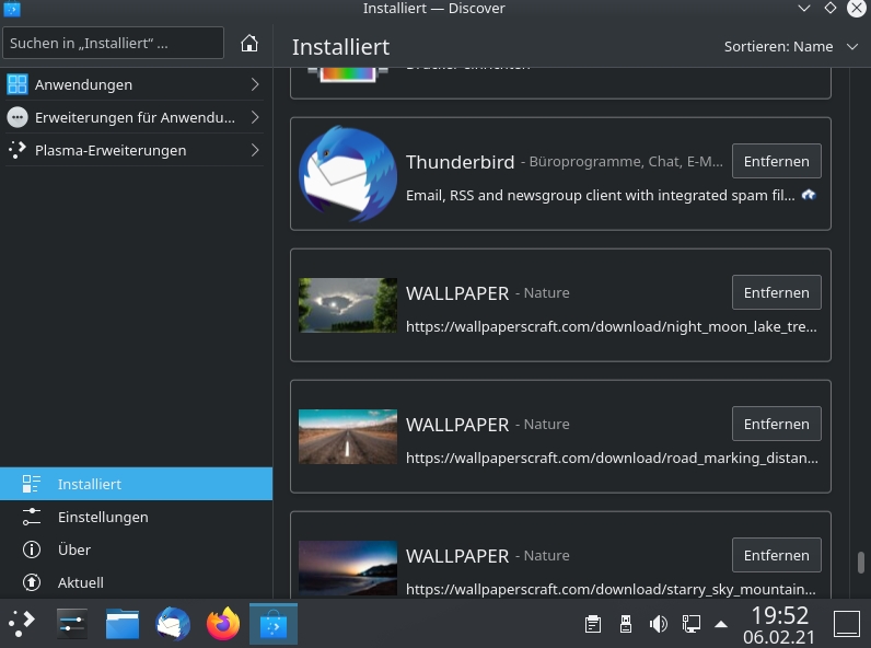

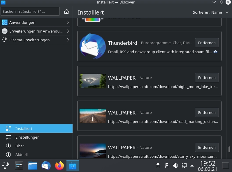

    Ich habe eben in einer VM KDE neon 5.20.5 installiert, sowie über die Discover-Programmverwaltung den Thunderbird installiert.
    Es wurde der TB 78.7.0 in Deutsch installiert.

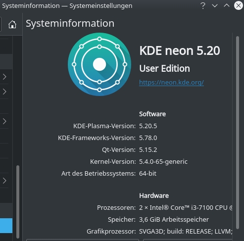

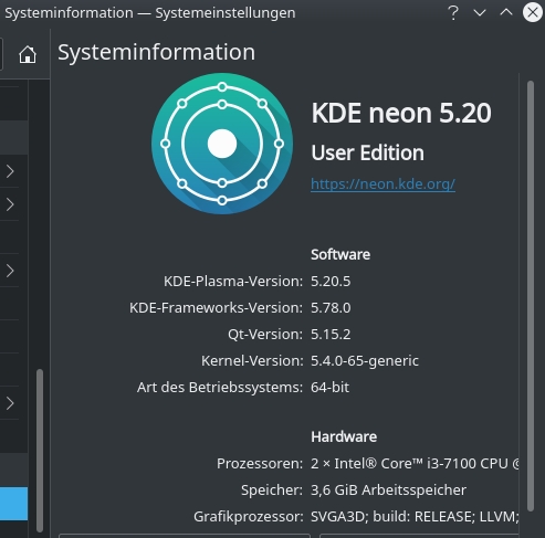

    ... ich habe im Netz danach gesucht, hier der Downloadlink:
    https://www.computerbase.de/downloads/betr…steme/kde-neon/
    und hier die Systeminformation:

    Aus welcher Quelle bezieht der Discover den Thunderbird?
    ... das kann ich dir nicht sagen, habe im Suchfeld Thunderbird eingegeben und dann wurde TB gefunden und installiert:
