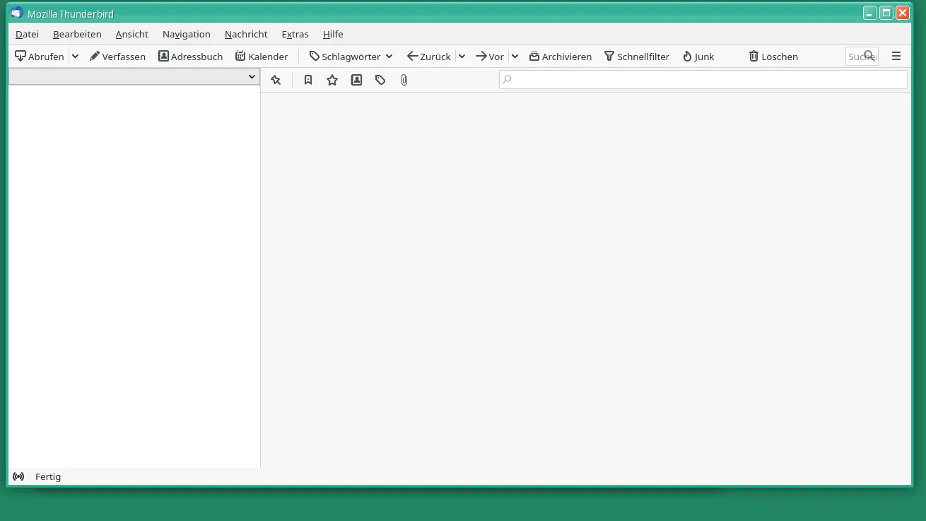

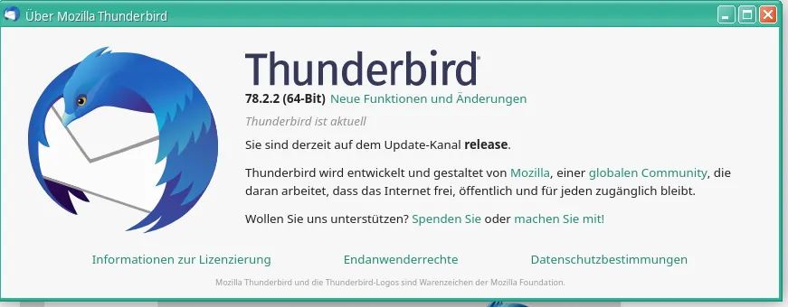

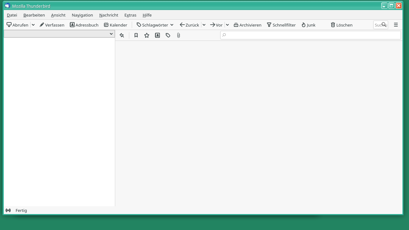

    Hier der Screenshot der Thunderbird 78.2.2 Version

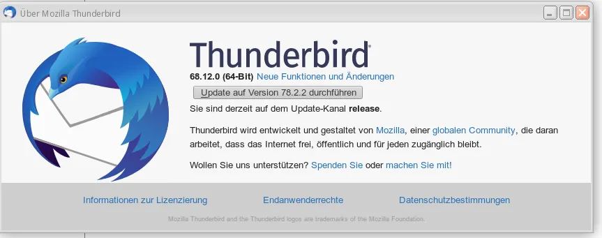

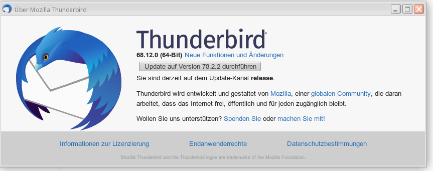

  • vaxoelf
    13. Okt. 2019
    • 16. September 2020 um 17:21
    hier 2 screenshots des update windows:
    1. Produktivsystem
    2. Testsystem
    Die Installation liegt in meinem Home Bereich.
