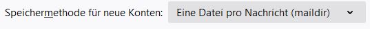

    zum Konvertieren von Mbox zu MailDir musste ich 3 Einstellungen vornehmen.
    Extras - Einstellungen - Allgemein - Konfiguration bearbeiten: mail.store_conversion_enabled auf true stellen
    Extras - Einstellungen - Allgemein - Speichermethode für neue Konten:
    Extras - Konten-Einstellungen - Lokale Ordner - Speichermethode:

    wobei die Einstellung über die erweitere Konfiguration notwendig ist, damit sie in den Kontoeinstellungen nicht ausgegraut also deaktiviert ist.
