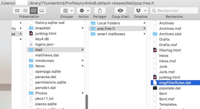

    Der Fehler wurde bestätigt.
    Bei der Konvertierung von mbox in maildir wird, fälschlicherweise, die filterlog.html auch in maildir konvertiert, dadurch kommt es zu den Filterproblemen.
    Workaround: den Ordner filterlog.html löschen
