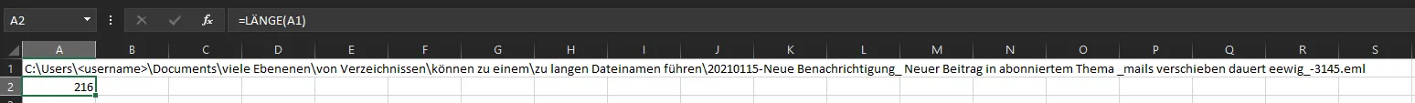

    Dann mess doch mal die Länge des konkreten Pfades einer solchen Mail-Datei, die auf die D-Partition verschoben werden soll?
    Dazu kann man den Pfad aus dem Explorer per Copy & Paste rausholen und entweder in einen Editor einfügen + auszählen oder eleganter mit LibreOffice Calc oder Excel in eine Zelle einfügen und mit =Länge(Zelle in der der String steht) sich den Wert besorgen. Möglichst inklusive des Dateinamens. Dann schauen wir mal, wo sich das aktuell so bewegt und ob die Meldung daher kommt.

    Zitat von exile_in_hell
    Speziell das mit dem "=Länge" ?
    Als Beispiel mit Hilfe von Excel:
    Noch deutlicher kann ich es nicht vorzeichnen.
    Dein eigentliches Problem ist ja anscheinend gelöst und das Verschieben innerhalb von Thunderbird läuft wieder normal. Von daher würde ich sagen, kann der Thread als erledigt gekennzeichnet werden.

    • 15. Januar 2021 um 23:18
    leider noch nicht ganz: ich krieg den Dateipfad, so wie er mit C:\.... anfängt nicht gebacken! ich krieg immer nur den eigentlichen Dateinamen kopiert!
    Wenn ich den Dateinamen in eine Zelle kopiere, fängt das nicht mit dem Pfadnamen an, sondern nur der eigentliche Dateiname erscheint...
    Und wenn ich im Explorer in der Adressleiste oben rechts reinklicke, bekomme ich keinen Pfad...
    Woran liegt das, was mach ich falsch?
    PS: ich habe auch in den Ordner-Optionen 'vollständigen Pfad in der Titelleiste anzeigen' ausgewählt, aber der vollständige Pfad wird nicht angezeigt!!
