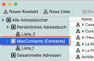

    Ja, wenn man über das Menü Extras > Synchronisationseinstellungen (TbSync) ein CardDav Adressbuch im Thunderbird-Adressbuch erstellt hat. Du müsstest also im Thunderbird-Adressbuchfenster ein zusätzliches AB sehen wie das, welches in meinem Screenshot rot eingerahmt ist :

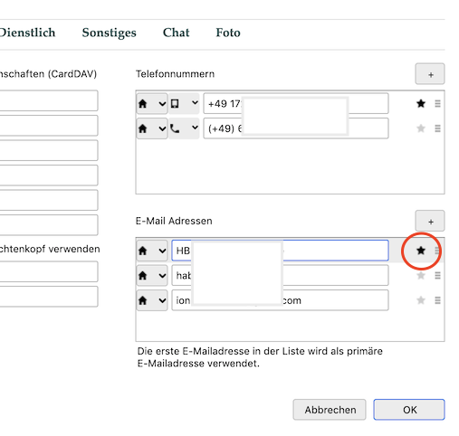

    Du meinst vermutlich dieses Sternchen in der Adresskarte (rot umrandet in meinem Screenshot) :
    Ich weiß nicht, warum das Sternchen nicht den von dir gewünschten Effekt bringt, dazu müsste man den Autor der Erweiterung TbSync befragen. Vielleicht bemerkt er doch noch, dass du dieses Thema eröffnet hast.

    So sieht es im Adressbuch aus:
    Gem. der Beschreibung erwarte ich also, dass die ...org beim Verfassen als erste Adresse vorausgewählt wird.
