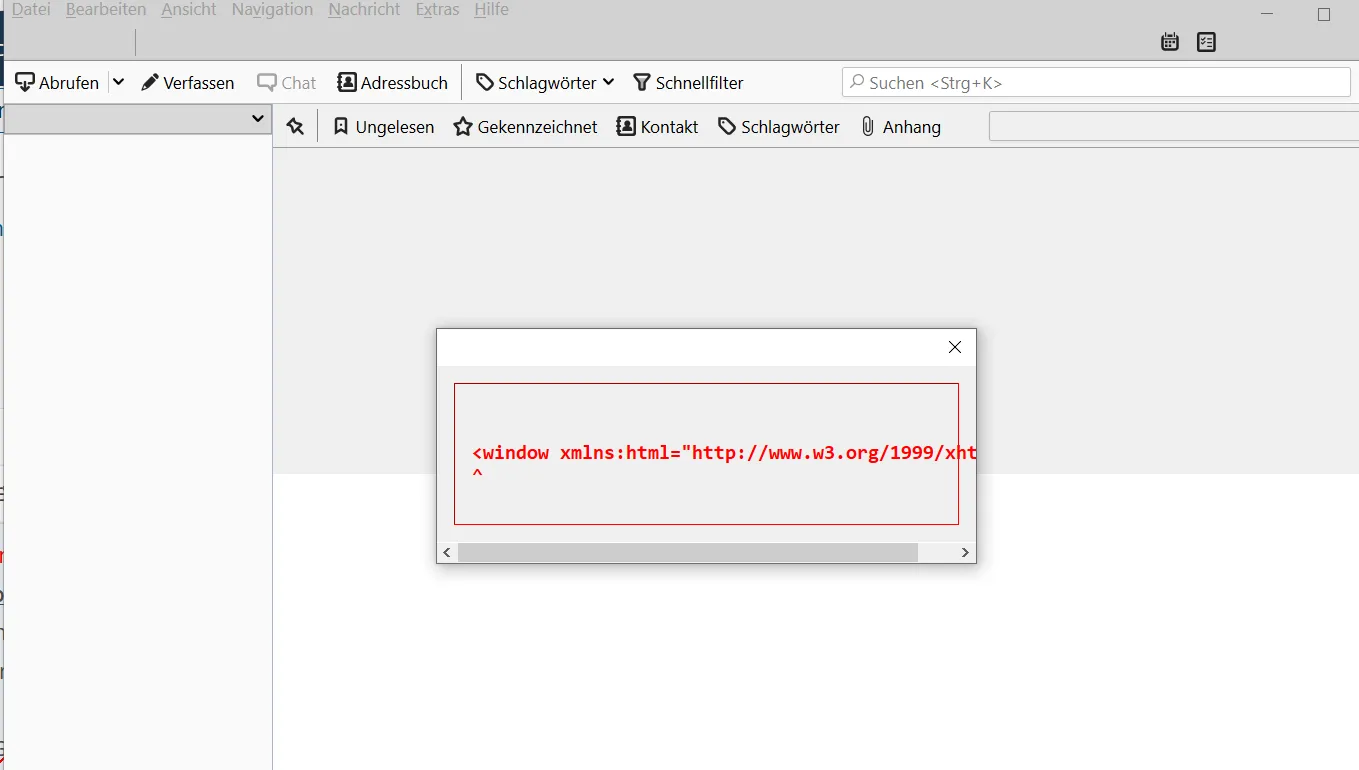

    Beim ersten Öffnen war alles perfekt vorhanden. Beim zweiten mal Öffnen wird nur die leere Maske angezeigt - wobei auch die meisten Button nicht funktionieren.

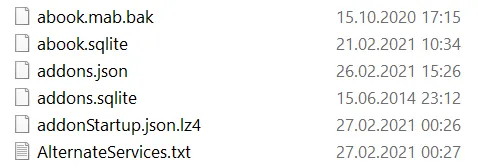

    Große Hoffnung hatte ich auf den Tipp gesetzt, die Datei "addonStartup.json.lz4" im Profile-Ordner zu löschen. Leider auch ohne Erfolg. Das Ergebnis beim 2. mal Öffnen sieht immer so aus (s. Snapshot).

    Hm. Bitte trotzdem das Verhalten im Abgesicherten Modus testen - mit dem Profil, dass o.g. Fehlermeldung ab dem zweiten Start bringt.
    Das Problem ist inzwischen wohlbekannt und auch wenn Du keine Add-ons siehst oder Dir keiner Add-ons bewußt bist, geht es ziemlich sicher darauf zurück. Deshalb bitte den Test mit dem Abgesicherten Modus durchführen. Mehrmals. Wichtig ist hier, ob es dann dauerhaft im Abgesicherten Modus von Thunderbird funktioniert.

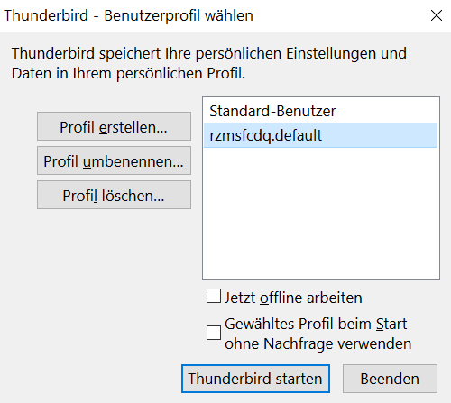

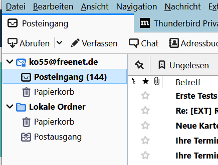

    Beim Starten von TB habe ich die Möglichkeit eines von den 2 Profilen zu wählen
    Ich starte ein Profil und TB wird geöffnet. Danach starte ich im abgesicherten Modus ohne AddOns.
    Das Ergebnis ist wie beim regulären Start, ich sehe also nur die begrenzte Menge an herunter geladenen Emails (die noch auf dem Freenet-Server sind) - s. Snapshot. Ordner, Ausgangsmails, ältere Eingangsmails, etc. sind nicht da.
    Das ist bei beiden Profilen identisch. Es macht auch keinen Unterschied, ob ich im abgesicherten Modus oder Normalmodus starte.
    Der einzige Unterschied ist, dass ich im abgesicherten Modus eine Menüleiste habe, im Normalmodus jedoch nicht.

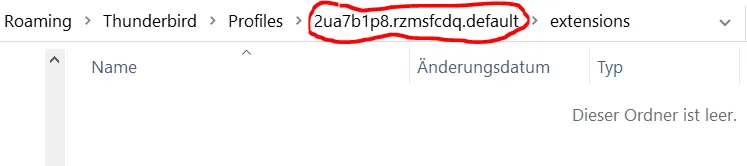

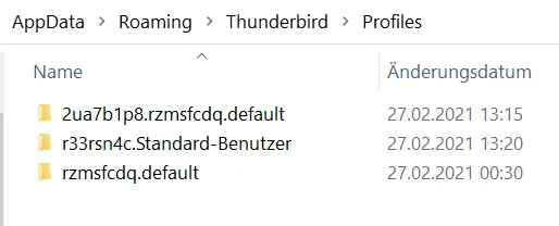

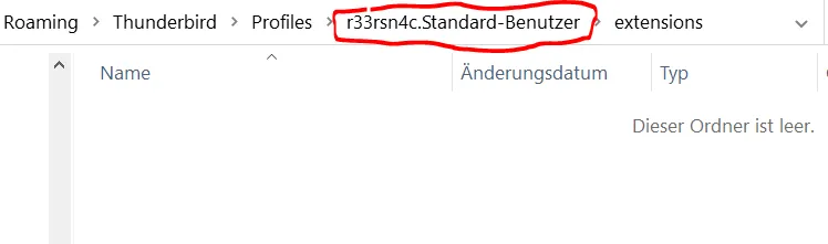

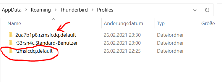

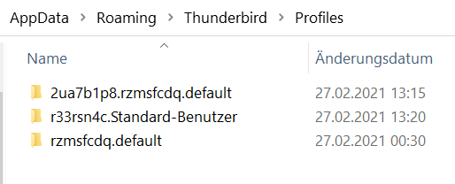

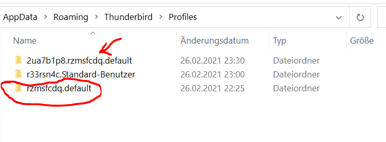

    Unter Roaming > Thundebird > Profiles habe ich sogar 3 Profile. S. Snapshot.
    (Warum bei: Ausführen > "thunderbird.exe -p" nicht das dritte Profil angezeigt wird, verstehe ich nicht.)
    Das oberste Profil ist vermutlich dasjenige, das ich mir durch "neues Profil erzeugen" und dann Überschreiben mit dem "richtigen/funktionierenden" Profil vom alten PC selbst zusammen gebastelt habe. Was ja auch nicht funktioniert hat.
    Ich füge nachfolgend mal die Snapshots von den drei Profilen ein. Du siehst, dass zwei leer sind und nur das "richtige" Profil zwei Dateien enthält.
    Soll ich einmal diese 2 Dateien aus dem "richtigen" Profil in das Profil "r33rsn4c.Standard-Benutzer hinein kopieren?

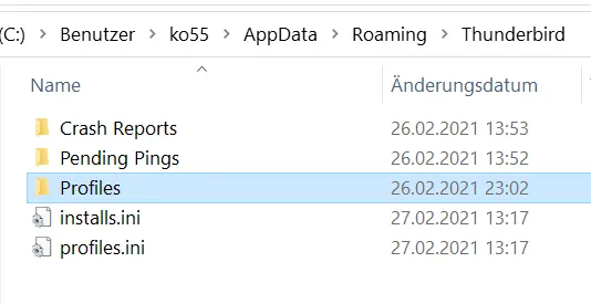

    Mir ist auch aufgefallen, dass die "installs.ini" und die "profiles.ini" beim alten und neuen PC unterschiedliche Inhalte/Befehle haben. Möglicherweise kann/muss man da etwas umstellen (irgendwelche "Marker" von 0 auf 1 setzen, irgendwas raus löschen oder so?) Keine Angst, da mache ich erstmal nix in der Richtung. Ich könnte aber von den beiden Dateien den Inhalt als Snapshot auch mal hochladen. Was meinst Du?
    In deinem Screenshot mit dem Inhalt des Ordners "extensions" im Profil "rzmsfcdq.default" sieht man doch, dass du in deinem alten Profil das deutsche Sprachpaket installiert hattest. Wirf bei beendetem TB dieses Sprachpaket oder sogar den kompletten Ordner extensions raus.

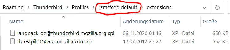

    Der entscheidende Screenshot ist für mich aktuell dieser:
    15428-extensions-im-richtigen-profil-png
    Das sind 2 Add-ons, die da nicht sein sollten - nach Deiner Auskunft. Die sollen *nicht* in andere Profile übertragen werden, sondern im Gegenteil mal testweise aus dem fraglichen Profil entfernt werden. Muss man ja nicht gleich löschen. Sowas immer bei geschlossenem Thunderbird. Dann wieder testen.

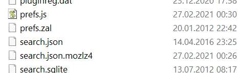

    Bitte werfe auch mal einen Blick in den Profiles-Ordner auf ggf. mehrfach vorhandene prefs.js, prefs-1.js, prefs-x.js und vielleicht auch dazu ein Screenshot.
    15419-tb-profiles-png
    Ich kann mir zwar (noch) nicht vorstellen, dass es an der Stelle hakt, aber diese beiden Ordner mit den roten Markierungen sind doch so durch Deine manuellen Versuche zustandegekommen, oder? Diese partiell gleiche Benennung macht mich aber misstrauisch.
    Also ich an Deiner Stelle würde langsam in Erwägung ziehen, auf Rechner B noch mal alles zu bereinigen. Sprich, Thunderbird deinstallieren und die Thunderbird-Verzeichnisse in appdata\local und appdata\roaming löschen. Dann von Rechner A ein unmanipuliertes Profil nach appdata\roaming kopieren. Und zwar einfach den ganzen Ordner 'Thunderbird'. Dann Thunderbird möglichst in der gleichen Version wie auf Rechner A auf Rechner B wieder installieren - aber noch nicht starten! Erst die beiden xpi aus dem extensions-Verzeichnis und auch die addonStartup.json.lz4 aus dem kopierten Profil von Rechner A gleich mit entfernen. Dann erst Thunderbird starten. 1 x solls sicherlich gleich gehen, spannend sind dann die weiteren Startversuche.

    Nur zur Klärung/Erklärung hier ein paar ergänzende Infos:
    das Profil "rzmsfcdq.default" ist das original Profil auf meinem alten PC - wo alles ordnungsgemäß funktioniert. An dem habe ich nichts verändert, sondern es komplett 1:1 auf USB Stick und von dort nach Roaming > Thunderbird kopiert. Es sind beim alten PC also auch diese zwei Dateien unter "Extensions" vorhanden. Warum also auf dem neuen PC auch beim Start ohne AddOns (Meldung -> ... es sind keine AddOns vorhanden) es nicht funktioniert, liegt vielleicht daran, dass auf das Profil "rzmsfcdq.default" nicht zugegriffen werden kann - stelle ich mir als Laie so vor.
    Das Profil "2ua7b1p8.rzmsfcdq.default" ist wohl aus meiner "Bastelei" gestern entstanden, indem ich das (nach Neu-Installation) von TB (und Initialisierung) erzeugte Standard-Profil - was vermutl. "2ua7b1p8.default" hieß - mit dem Profil "rzmsfcdq.default" überschrieben habe.
    Das Profil "r33rsn4c.Standard-Benutzer" ist vermtl. das von einer weiteren Neu-Installation von TB erzeugte Standard Profil.
    Das Original-Profil "rzmsfcdq.default" vom alten PC enthält 569 Dateien, 40 Ordner, 778 MB,
    Das Profil "2ua7b1p8.rzmsfcdq.default" enthält 109 Dateien, 18 Ordner, 96 MB,
    Das Profil "r33rsn4c.Standard-Benutzer" enthält 89 Dateien, 18 Ordner, 85 MB.

    Nachfolgend noch die Snapshots von den "prefs" und "AddOns".

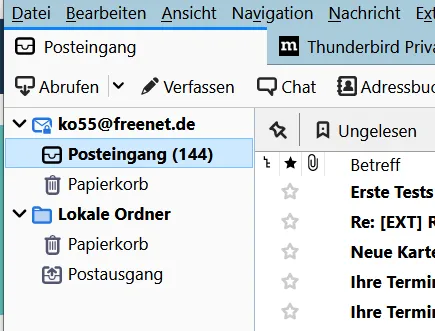

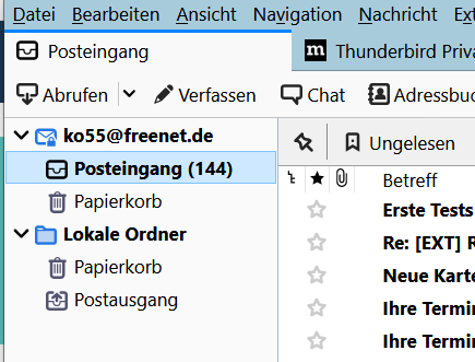

    Beim 1. Start alles wie gewünscht da .... ,
    beim 2. Start alles wie gewünscht da .... ,
    beim 3., 4., 5. Start ....... alles wie gewünscht da :):):love::love:
    vielen, vielen Dank für eure superschnellen Antworten und die Hilfe.
    Ich bin wirklich sehr froh und glücklich, dass jetzt wieder alles funzt, wie es soll.
    Nochmal ganz vielen Dank und schönes WE,
    Grüße, Ko55
