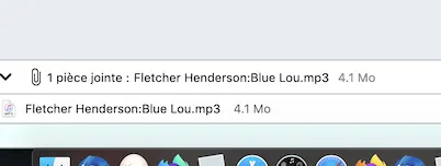

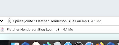

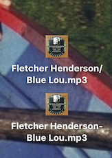

    1.108
    12.486
    • 31. Mai 2021 um 00:09
    Zitat von Thunder
    Womit "mein" Addon ja aber nichts beim Verfassen zu tun hat, oder?
    Um das zu testen, muss ich doch zunächst eine solche Datei an mich selber schicken, oder willst du sie mir schicken ?
    Wenn ich die Datei "Fletcher Henderson/Blue Lou.mp3" in das Anhang-Fenster einfüge, wird daraus "Fletcher Henderson:Blue Lou.mp3". Dann wird die Datei auch beim Empfang den Doppelpunkt haben statt des Slash qed
    Wenn ich die empfangene Datei dann speichere, wird aus dem Doppelpunkt ein Trennstrich
    7.319
    • 31. Mai 2021 um 00:47
    Ahh, okay. Jetzt verstehe Den Sinn Deiner Aussage.
    So ist das gewollt. Bisher hat das Add-on in diesem Fall einen Unterstrich daraus gemacht. Ich habe dies aber an das Verhalten zu den Slashes unter Windows/Linux angepasst, wo nun auch Trennstriche genutzt werden.
    Danke für die Rückmeldung
