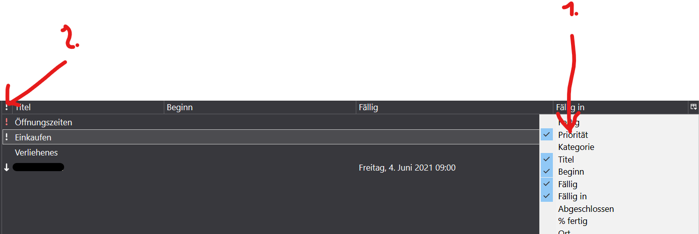

    Zitat von Andrea
    Gibt es eine Möglichkeit, die Aufgaben zu sortieren, also die wichtigeren nach oben, die unwichtigeren nach unten?
    Servus, das geht schon. Voraussetzung natürlich die Aufgaben wurden mit Priortäten versehen.
    Blende die Prioritätenspalte (1.) bei deiner Aufgabenliste ein wenn noch nicht geschehen:
    Danach auf die Spalte Prioritäten (!) klicken (2.)
    Damit kannst Du die Tasks auf- oder absteigend je nach Wichtigkeit sortieren.
    Probiers mal
    Grüße, Mikey

    @Mikey, der Klick auf die Prioritätsspalte war der Schritt, der mir gefehlt hat. Super! Hätte ich auch selbst draufkommen können ;-)

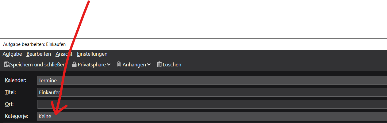

    Zitat von Andrea
    Nun habe ich nur noch das Problem, dass ich nicht finde, wie ich den Aufgaben Kategorien zuordnen kann.
    Servus, öffne die entsprechende Aufgabe mit einem Doppelklick zum Bearbeiten. Dann der Aufgabe eine Kategorie zuordnen:

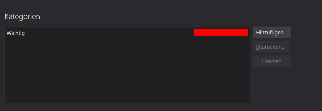

    Die Kategorien können unter Einstellungen - Kalender - Kategorien (ganz nach unten scrollen) konfiguriert werden. Ich hab da z.B. nur eine.

    Aaaah, Tomaten auf den Augen!
    Danke!!!
