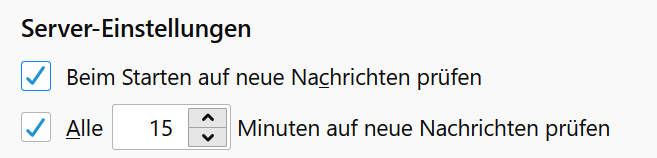

    Leider funktioniert es nicht, auch wenn ich die Option „E-Mails automaisch beim Start von TB abrufen“ deaktiviere. Die Mails werden trotzdem abgerufen.
    Dann hast du das andere Häkchen für den zyklischen Abruf übersehen und nicht deaktiviert:
