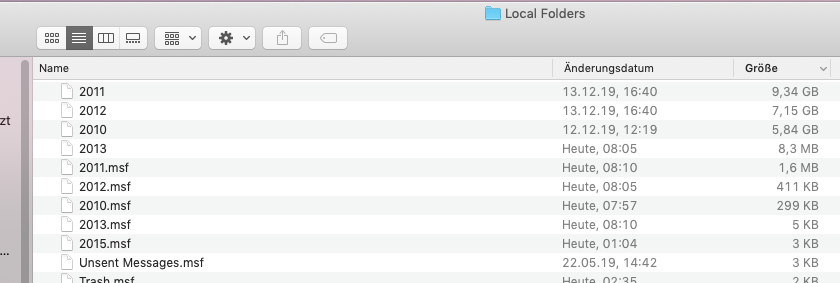

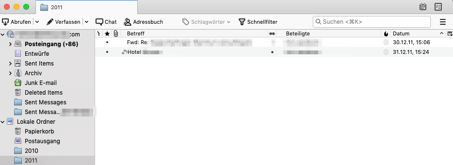

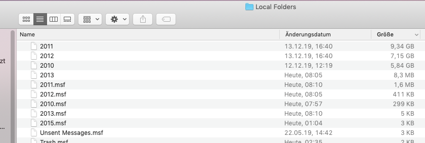

    um ein IMAP-Postfach aufzuräumen ziehe ich die Mails in Lokale Ordner. Nach erfolgreichem Transferieren sind in den jeweiligen lokalen Ordnern immer nur 2 E-Mails sichtbar.
    Die entsprechenden Ordner auf der Festplatte enthalten allerdings Gigabytes an Daten. Wie kann ich die Mails sichtbar machen?
    Vielen Dank,
    Tom

    da wir unseren eigenen Mailserver betreiben, sind die Gigabyte bisher kein Problem gewesen. Es wurden immer wieder die alten Mails übernommen. Jetzt kommt aber die Software bei einem 141 GB Postfach an ihre Grenzen und ich will die Alten Mails (2010-2018) erst in lokale Unterordner verschieben und dann auf DVD brennen. So sind sie weg aus dem System, der Mailserver hat es leichter und falls doch noch eine Mail von früher benötigt wird, dann hab ich immerhin noch eine DVD, die ich durchsuchen kann.
    Ich dupliziere mir den Ordner mit den lokalen ordnern immer wieder, um ein Backup zu haben.
    Ich habe in den lokalen Ordnern mal die .msf Dateien gelöscht. Nach dem Start von TB dauert es etwas, bis die msf Dateien wieder angelegt sind. Die Dateigröße der .msf Dateien ist etwas größer geworden aber im Fenster meines Unterordners (2011) werden immer nur noch 2 E-Mails angezeigt. Ich klicke mit rechts auf den Ordner - Eigenschaften: Anzahl der Nachrichten: 2, Größe auf dem Datenträger: 8,7 GB.
    Sind weitere Ideen vorghhanden?

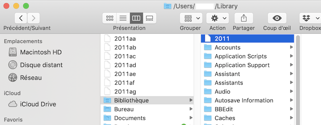

    Du könntest auch folgenden Test machen, in dem du eine der großen Mbox-Dateien in kleinere Mbox-Dateien von einer Größe jeweils 1 GB splittest:
    Dazu schiebst du beispielsweise eine Kopie der Datei 2011 in deine User-Library, öffnest das Terminal (Programme > Dienstprogramme ..), kopierst folgende Befehlszeile in das Terminal-Fenster
    split -b 1000000 k ~/Library/2011 2011
    und drückst die Enter-Taste.
    Die große Datei 2011 wird in Sekundenschnelle in 8 oder 9 kleinere Mbox-Dateien von jeweils 1 GB aufgeteilt, die in deinem User-Ordner gespeichert sind und die Namen 2011aa, 2011ab, 2011ac, .... usw tragen.
    Ich habe das zu Demonstrationszwecken mit einer kleineren Mbox-Datei gemacht, die ich über das Terminal in jeweils 10 MB kleine Dateien gesplittet habe:
    Danach kannst du versuchsweise diese kleineren Dateien 2011aa, 2011ab, ... in den Ordner "Local Folders" verschieben, TB neu starten und dann in den Lokalen Ordnern überprûfen, ob die Mails in den kleineren Ordnern 2011aa, 2011ab, ... usw. jetzt sichtbar sind.

    Ich hab mir noch was angesehen:
    Wenn ich mir eine der Dateien im lokalen Ordner mit einem Texteditor ansehe, kann ich dort alle Mails lesen. Also verschiebt Thunderbird alle Mails in eine einzige Textdatei (5,4 GB groß), und die msf Datei soll dann scheinbar auf die Stelle in der Datei zeigen?
    Verstehe ich das so richtig?

    Im Prinzip ja. Der Index (eines jeden Ordners) (*.msf) dient nur dem schnelleren Arbeiten und kann jederzeit anhand der eigentlichen Datenbasis (Mbox-Datei) neu erstellt werden.
    Das ist interessant. Also sind diese großen Mbox-Dateien möglicherweise nicht korrupt.
    So wie er da steht, kann man wegen des Verbs "verschieben" diesen Satz nicht einfach bejahen. Richtig ist, dass TB standardmäßig alle Nachrichten eines Ordners in einer Text-Datei im Profil speichert, die allgemein Mbox-Datei genannt wird. So werden z. B. die Mails eines POP-Posteingangs in einer Datei "Inbox" gespeichert.
    Was bei dir passiert ist, ist mir bisher unklar. Du müsstest uns also zunächst genau erklären, wie du vorgegangen bist. Wie soll man z. B. den folgenden Satz verstehen:

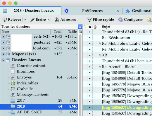

    Ich habe testhalber mal bei mir in den Lokalen Ordnern manuell die Ordner 2017 und 2018 erstellt und danach Nachrichten aus einem POP- Konto in den Ordner 2017 verschoben und ein weiteres Mal aus einem IMAP-Konto in den Ordner 2018 kopiert. In beiden Fällen werden sämtliche verschobenen oder kopierten Nachrichten in den neuen Ordnern angezeigt:
