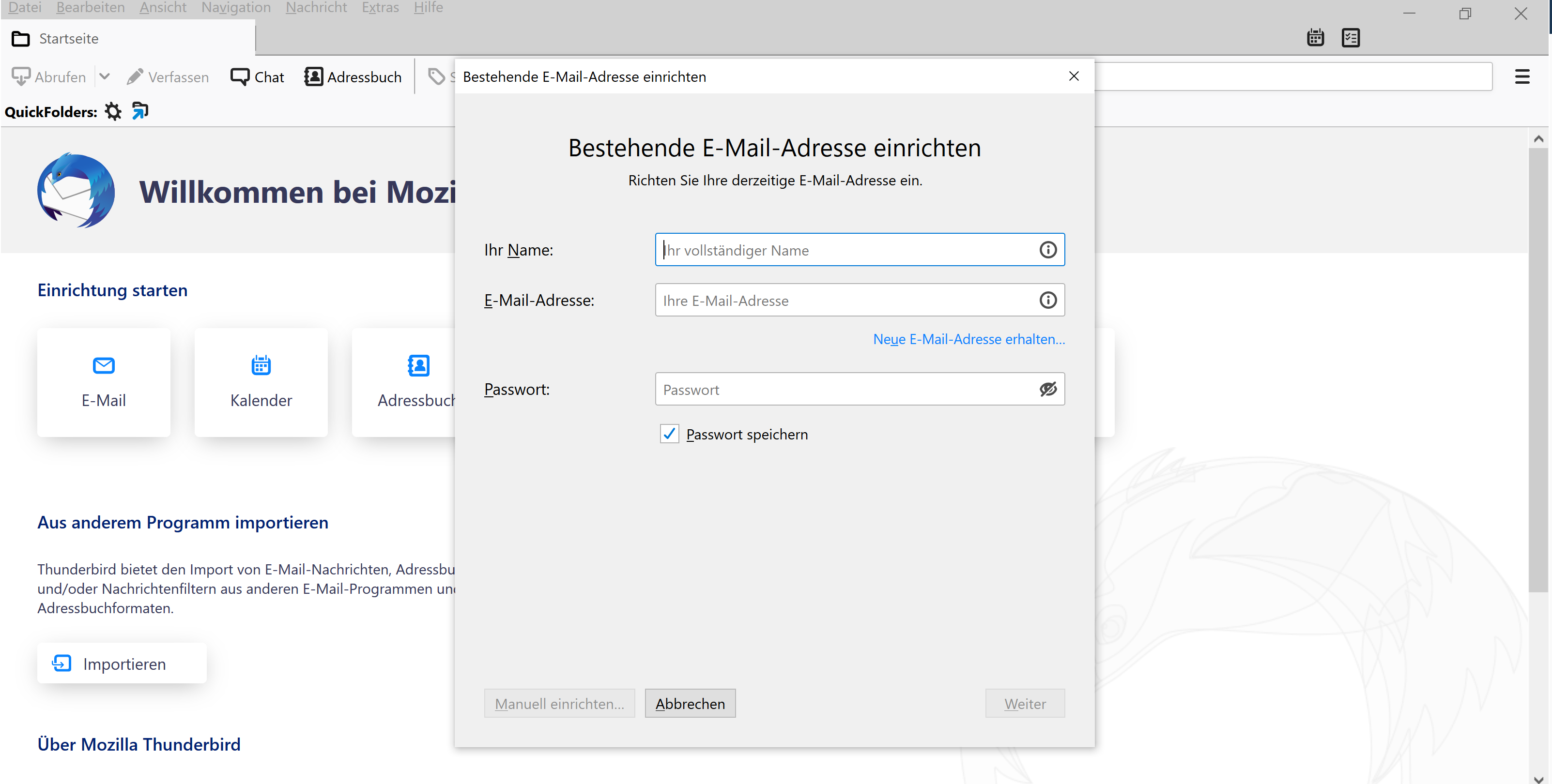

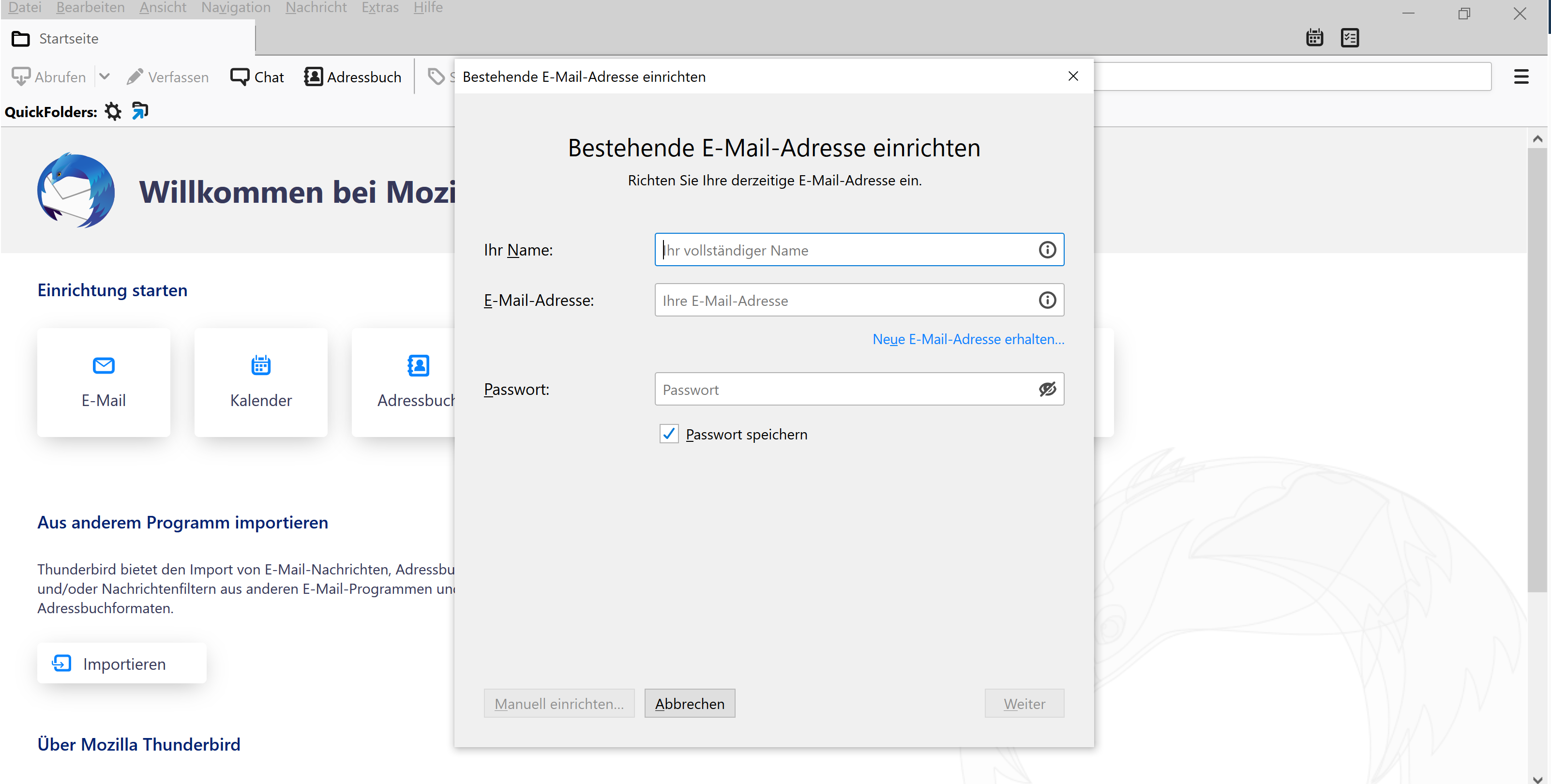

    Liebe Gemeinschaft. Ich bitte um Ihre Hilfe. Seit 10 Jahren nutze ich Thunderbird auf meinem PC, um damit 3 Mailadressen zu verwalten. Ich war im Urlaub und als ich ende letzte Woche wiederkam, habe ich den PC und Thunderbird gestartet. Evtl. gab es da ein automatisches Update. Ich habe die aktuellste Version von Thunderbird.
    Und nun ist der Super Gau passiert: ich öffne Thunderbird und da ist nicht zu sehen. Die Software sieht aus, als wäre sie gerade installiert wurden. Keine Email ist zu sehen, Thunderbird fordert mich auf eine neue Email zu registrieren, bzw. "eine bestehende E-Mail-Adresse ein[zu]richten". Was kann ich nun tun? Ich weiß gar nciht wo ich anfangen soll, da alles komplett gelöscht ist.

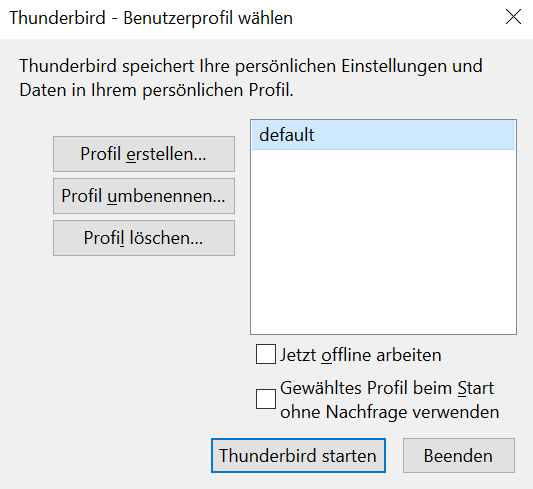

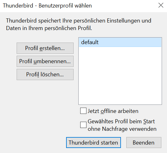

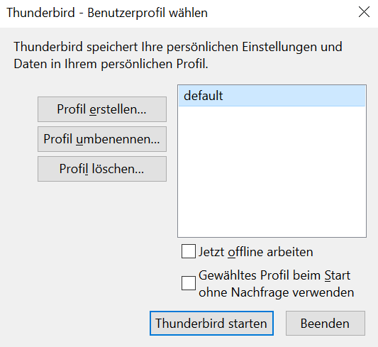

    Ich bin dem Link gefolgt, und habe thunderbird.exe -p eingegeben. Ich habe da nur ein Profil (default), das angezeigt wird.
    Ich vermute wir sind auf dem richtigen Pfad, aber wenn ich auf Default drücke, dann öffnet sich Thunderbird wieder leer.

    Und wenn ich auf Thunderbird starten gehe, kommt das hier:

    Was du beschreibst, ist ganz typisch für eine beschädigte prefs.js Datei im Profil von TB. Wenn das passiert (u. a. bei Computerabsturz, TB-Ansturz, Stromausfall, ...) kann dies zentrale Datei beschädigt werden. TB benennt sie dann beim Start um in prefs-1.js oder manchmal auch invalidprefs.js, erstellt glleichzeitig eine neue sozusagen jungfräuliche prefs.js Datei, in der sich keine Konten-Daten und -Einstellungen befinden. Deshalb beim Start dieses Fenster mit der Aufforderung ein Email-Konto einzurichten.
    Wenn du ein nicht allzu altes Backup von dem TB-Profilordner hast, brauchst du nur daraus die Datei prefs.js zu kopieren und iin dem aktuellen Profilordner einzusetzen. Bei gleicher Gelegenheit kannst du im aktuellen Profilordner nachprüfen, ob sich dort besagte Datei prefs-1.js befindet, also ob meine Diagnose stimmt.
    Wenn kein Backup vorhanden ist, richtest du halt deine IMAP-Konten neu ein, wonach sie automatisch mit dem Server synchronisiert werden.
    Wenn du die Lokalen Ordner zum lokalen Speichern von Nachrichten deiner IMAP-Konten benutzt hast, werden diese jetzt auch nicht mehr angezeigt. Wenn nötig, können wir dir zeigen, wie man sie wieder in TB sichtbar macht.
