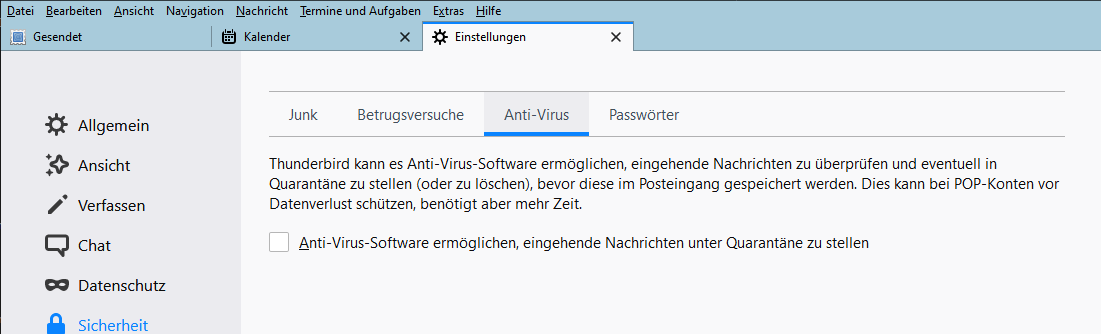

    In meinem TB 60.9.1: Einstellungen Sicherheit Anti-Virus [ ] Anti-Virus-Software ermöglichen, eingehende Nachrichten unter Quarantäne zu stellen. Diese Option deaktivieren. (siehe unten)
    Einmal editiert, zuletzt von schlingo (28. Juni 2020 um 11:29)

    Nachfrage: Diese Option deaktivieren oder nicht eher aktivieren?
    Ich lese die Beschreibung zu diesem Schalter so, daß aktiviert dazu führt, Mails zuerst zu prüfen und danach in den Posteingang aufzunehmen.

    • 28. Juni 2020 um 11:28
    ja, Du hast Recht. Ich hatte das falsch in Erinnerung.

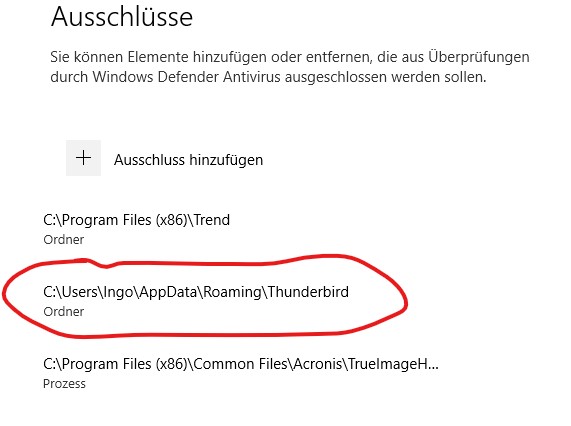

    Schau in die FAQ Anti-Virus. Der TB-Ordner sollte aber im Virenscanner als Ausnahme definiert werden.

    interessiert mich auch. Deshalb kurz gegoogelt und
    Einstellungen Abschnitt Sicherheit Thunderbird / Tab Anti-Virus
    Da ist der dahinter vorgesehene Mechanismus ganz anschaulich erklärt.
    Ergänzend: Ich hab den Windows Defender schon dabei live beobachtet, ein komplettes Mailverzeichnis zu scannen und darin etliche Mails mit Malware zu erkennen, aber es hat nicht dazu geführt, dass er Thunderbird die korrespondierende Datei dabei unter dem Hintern weggezogen hätte. Bei nicht gesetztem Häckchen.
    Für einen anderen Virenscanner eines bekannten Herstellers konnte ich das bisher auch nicht beobachten. Häckchen gesetzt oder nicht, in keinem Fall wurde bisher eine mbox-Datei in Quarantäne gesteckt. Mutmaßlich, weil der Scan auf TCP/IP-Ebene abläuft und die entsprechenden Protokolle gefiltert werden.
