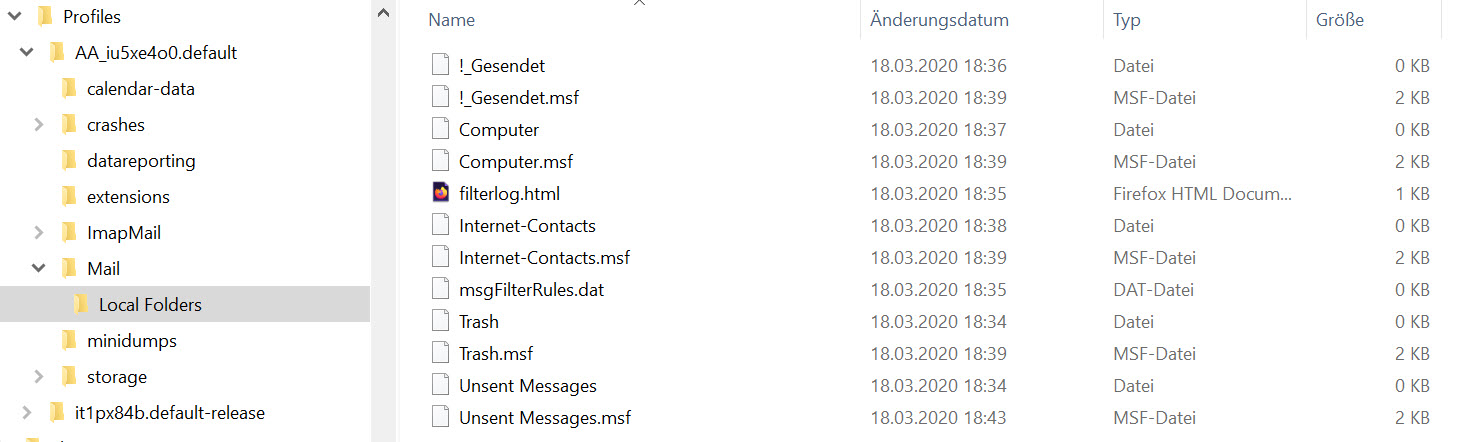

    • Jetzt erstelle im "Lokale Ordner" eine Unterordner z. B. !_Gesendet ( !_ vorne weg damit die Unterordner immer oben steht).
    • TB nicht ausmachen, aber gehe zum "Explorer " und richte auf eine ander Partition (meine Empfehlung) diese Verzeichnisstuktur ein (Siehe Anhang-03).
    • Gehe zurück zu TB und gehe zu "Extras" Konteneinstellungen/Lokale Ordner und wähle dort Dein Verzeichniss (Siehe Anhang-04).

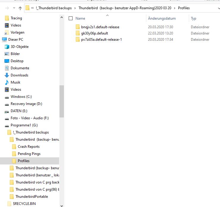

    Ich lade mal zunächst einen Screenshot der Profile hoch (? falls ich das darf/kann?). Es gibt 3 Profile:
    xxxxxxxx.default-release (alle Dateien und Ordner mit Datum zwischen 16.6 bis 20,03)
    xxxxxxxx.default (hier gibt es auch ältere Dateien, siehe screenshot)
    xxxxxxxx.default-release-1 (alle Dateien und Ordner mit nur einem Datum 19,03)

  • Bernie1951
    19. Mrz. 2020
    • 20. März 2020 um 23:37
    Hallo Mapenzi,
    default-release ist wohl am 16.3. angelegt (ältestes Datum nur 3-4 Tage alt),
    default-release-1 ist das neueste, nur dateien mit 19.3.
    default ist gemischt, Dateien von 2015, 2017, 2018, 2019 und 2020, alle Ordner sind von heute
    siehe screenshot (jetzt geht's)

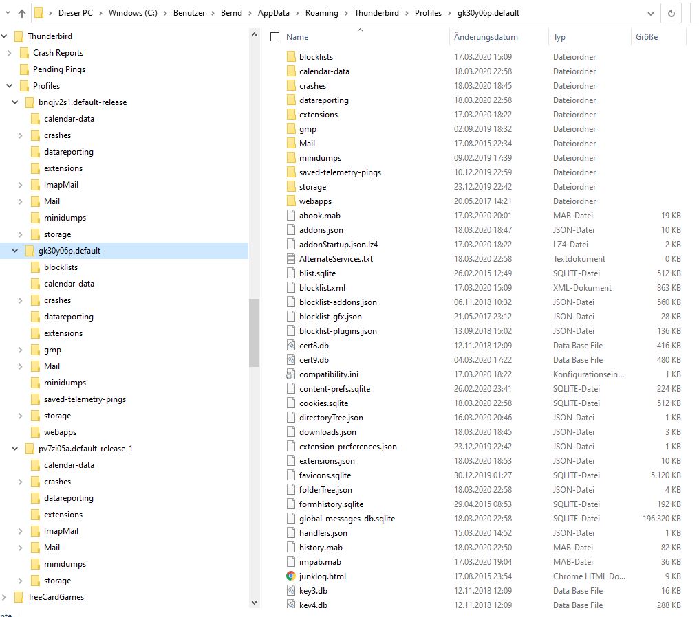

    • 20. März 2020 um 23:58
    Das Profil "default" ist offenbar dein altes Profil, denn der im Screenshot gezeigte zugehörige Profilordner "gk30y06p.default" enthält Ordner und Dateien, die in den letzten Monaten und Tagen aktualisiert wurden.
    Mache zunächst eine Sicherungskopie des Profilordners"gk30y06p.default".
    Starte den Profil-Manager von Thunderbird Den Profil-Manager öffnen, erstelle ein neues Profil, gib ihm einen prägnanten Namen, klicke auf "Ordner wählen", navigiere zum Ordner Profilordner "gk30y06p.default" in "Profiles" und markiere ihn, klicke auf "Fertigstellen" und starte Thunderbird.
    Teile uns mit, ob Thunderbird das alte Profil öffnet und ob deine Konten, Ordner, Nachrichten, Adressbücher, u.s.f. alle virhanden sind und angezeigt werden können.

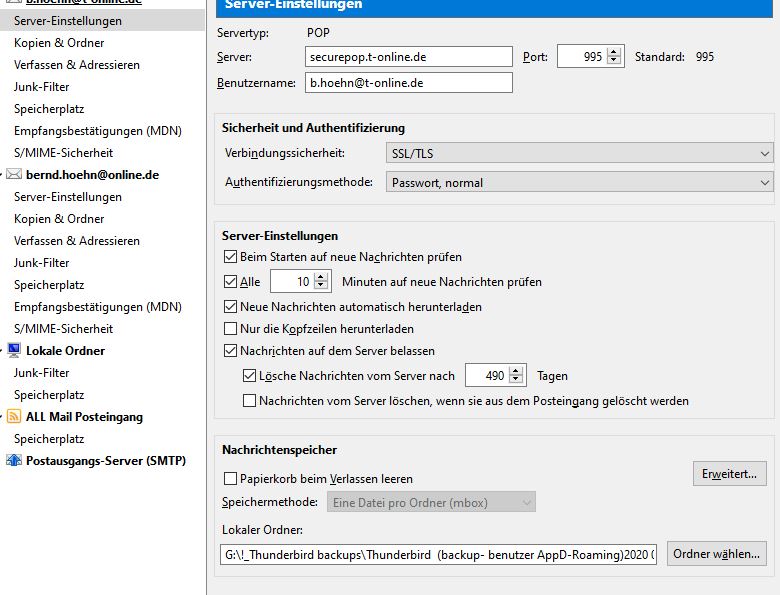

    Ich habe noch eine letzte Frage: Bei den Kontoeinstellungen > Server-Einstellungen ist unten in der Rubrik Nachrichtenspeicher > Lokaler Ordner ein Pfad angegeben, der auf meine alten Back-up dateien auf einer anderen Partition zurückgreift. Das heißt doch, daß TB jetzt jedesmal die Daten in dieser Back-up Datei speichert und wieder hochläd. Ich wollte dies aber als Back-up Speicher für Notfälle behalten. Kann man diese Profildaten irgendwie wieder auf C:\Benutzer ......Roaming kopieren, wenn ja, mit welchem Dateinamen? (mit dem, der im Backup die ganze Zeit benutzt wurde oder mit einem default-Namen unter C:\ Benutzer . . . ?
    Du hattest (und hast immer noch) einfach die lokalen Nachrichtenspeicher deiner POP-Konten aus \AppData\Roaming\Thunderbird\Profiles\xxxxxxxxx.default\Mail\ ausgelagert auf eine andere Partition in dem Glauben, dass deine Daten dort sicherer seien und du damit ein Backup deiner Nachrichtendateien hättest. Ich denke, dass dir inzwischen klar ist, dass das kein Backup ist, denn wenn deine Festplatte abraucht, sind diese Daten weg. Die beste Sicherung der persönlichen Thunderbird-Daten ist eine 1:1-Kopie des Profilordners xxxxxxxx.default oder neuerdings xxxxxxxx.default-release.
    Natürlich kann man diese Daten von der anderen Partition wieder in ihr angestammtes Verzeichnis in ...\xxxxxxxxx.default\Mail\ zurück kopieren und danach für jedes POP-Konto in den Konten-Einstellungen > Server-Einstellungen > Nachrichtenspeicher > Ordner wählen den Pfad zum entsprechenden lokalen Ordner pop.t-online.de bzw. pop.1und1.de (oder so ähnlich) umstellen.
    Damit man dir eine genauere Anleitung geben kann, was wohin zu kopieren ist, wäre es angebracht, dass du einen Screenshot mit dem Inhalt bzw. der Ordnerhierarche deines "Backups" auf der "anderen Partition" zeigst.

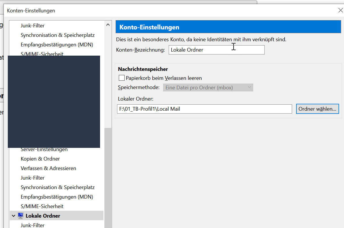

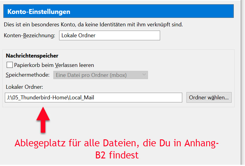

  • Robert-01
    33
    17. Mrz. 2020
    • 22. März 2020 um 09:25
    Hallo Bernie,
    obwohl Du dein Beitrag abgeschlossen hast, ich hatte Dir versprochen Deine letzte Frage noch zu beantworten.
    Im Verzeichnis unter "Lokaler Ordner" (Nachrichtenspeicher) (Anhang-B1) werden nur die Dateien abgelegt die DU in Anhang-B2 (Lokale Ordner) und B3 (wo ich es ablege) siehst; also nur die Maildaten nicht das Profil!!! (Du schrieb Profildaten). Ich würde Dich Raten diese Daten NICHT auf C:\Benutzer.... zu Verlegen. Erstelle z.B über/unter Dein alten Back-up Speicher ein Verzeichniss TB-Aktuell mit Unterordner Local_Mail und TB wird schön die neue Daten darein schreiben Anhang-B4. Der Pfad in der Rubrik Nachrichtenspeicher > Lokaler Ordner ist dann: F:\01_TB-Aktuell\Local_Mail
    Grüße Robert

    Ich sprach nicht von > Kontoeinstellungen > Lokale Order > Nachrichtenspeicher. Das habe ich gemacht, wie Du vorgeschlagen hast und dass funktioniert auch mit meinen gesendeten mails unter Lokale Ordner. (Bei mir Laufwerk E:\1 Eigene Daten\ ......\Local Mail)
    Ich meinte tatsächlich meinen Profilordner, denn den hatte ich als komplette Back-up Kopie meiner alten Daten (alle Daten und Programmteile, die vorhanden waren) auf Laufwerk G:\ kopiert (das waren 1.Ordner TB-Daten aus Laufwerk C:\Programme, 2. Ordner TB-Daten aus C:\Programme(86) [TB war bei mir 2x installiert!], 3. einen Profilordenr aus C:\ Benutzer ..., 4. einen weiteren Profilordner aus C:\Benutzer und 5. habe ich noch einen TB-Portable gefunden (warum auch immer).
    Einen Screenshot dieser vermeintlichen "Back-ups" zeige ich im nächsten post.
    Ich meine unter Konteneistellungen > {email-Konto} > Server-Einstellungen
    Siehe screenshot.
    Ich habe bei der neuen Profilerstellung die Daten aus diesem alten Profil geladen - siehe auch den post von und an Mapenzi
