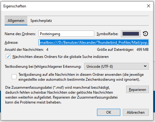

    Problem ist jetzt: Meine Inbox zeigt nur noch Messages an, die ich seit der Aktion bekommen habe an. alle alten Messages zeigt TB nicht mehr an.
    Mein Profil gibt die Inbox hier an:
    mailbox:///D:/Benutzer/Alexander/Thunderbird_Profiles/Mail/http://pop.gmx.net/Inbox
    Das Mailboxfile wird auch korrekt mit ca. 500MByte angezeigt. Fehlerhafterweise zeigt sie aber nur 4 Messages an. Das macht TB auch. Er zeigt nur die neuesten 4 Messages an. Die anderen 6000 Messages werden nicht angezeigt, müssen aber noch da sein (sonst wäre das Inbox File nicht so groß).
    "Reparieren" und abgesicherter Modus haben nichts gebracht.

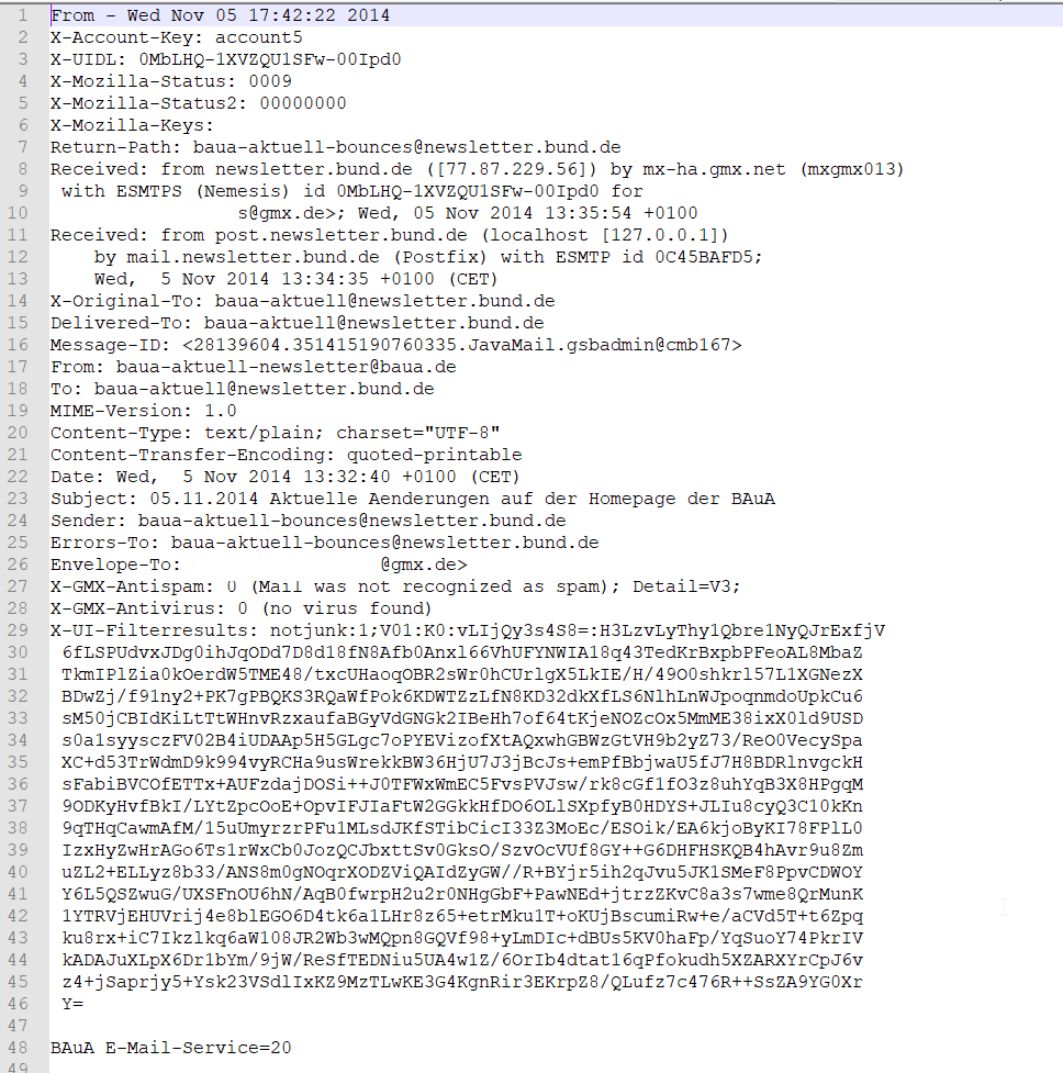

    1. Die Mailbox aufgespalten Ergebnis: 5000 Mailbox files. Diese sehen gut aus. Hier ein Bild mit anonymisierten Email Adressen:

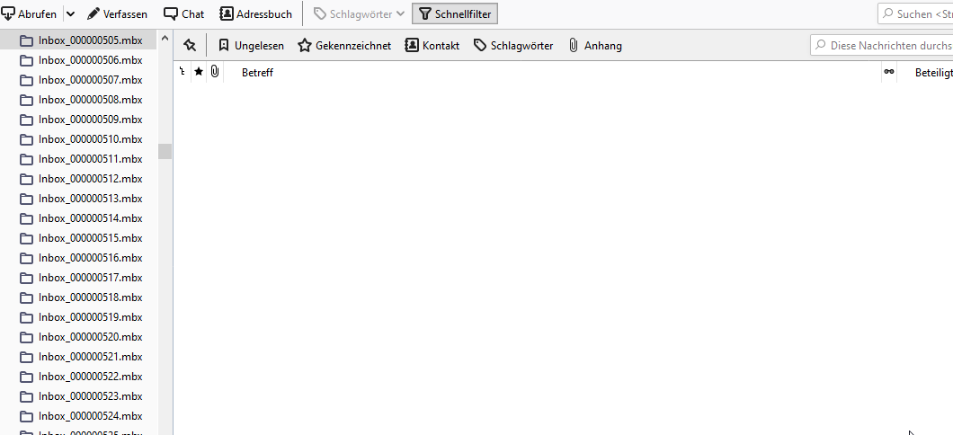

    2. Die database gelöscht und alle msf files. TB hatte 1 h Zeit zum rebuild. Dennoch sind die gesplitteten mailbox files leer:
    Das einfügen in "local folders" oder Posteingang liefert das identische Ergebnis.

    danke für den Screenshot zum Dateiinhalt. Du siehst keine Mails mehr, weil der X-Mozilla-Status: 0009 ist. Das bedeutet 'gelöscht'. Warum auch immer.
    Prüfe mal, ob das grob gesehen über die gesamte Datei für alle Mails so aussieht.
    Testweise kannst Du den Status manuell im Editor mit Suchen + Ersetzen in 0001 zurücksetzen.
    Da hatte Mapenzi ja mal wieder den richtigen 7. Sinn.
    Solange die Datei den X-Mozilla-Status: 0009 da stehen hat, verschwinden diese Bereiche bei der nächsten Komprimierung endgültig. Insofern auch gut, dass Du Sicherungen erstellt hast.
    Edit: Der Split in so viele Dateien ist dann letztlich auch nicht erforderlich. Es sollte mit Suchen + Ersetzen auch für die gesamte INBOX in einem Zug gelingen. Pauschal setzt das dann aber auch alle Einträge wieder zurück, auch die, die vielleicht wirklich vorher mal willentlich gelöscht wurden.

    • 21. Juli 2021 um 15:53
    Du hast das falsche Tool benutzt. Ich hatte doch geschrieben, du solltest Cut Mbox D nehmen, welches die große Inbox-Datei in kleinere Mbox-Dateien splittet, die jeweils 500 Nachrichten enthalten.
    Jetzt, da wir wissen, dass sich deine Nachrichten noch in der Inbox befinden, und zwar mit dem "Gelöscht" Status, kannst du den schon von Sehvornix vorgeschlagenen Tipp durchführen und alle X-Mozilla Status auf 0001 zurücksetzen. Danach muss aber der so behandelte Posteingang unbedingt repariert werden, sonst bleibt er immer noch leer.
