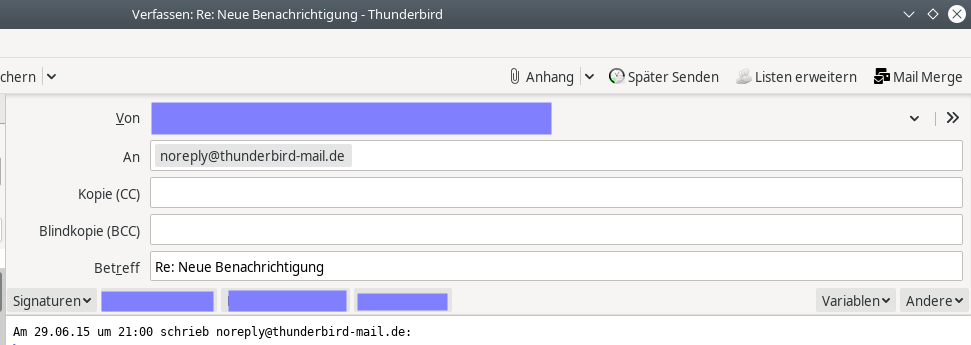

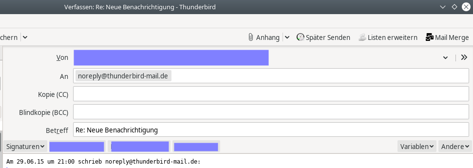

    beim Antworten auf eine E-Mail sollte im Normalfall CC: und/oder BCC: unterhalb von An: zugeschaltet werden, nach unten verschoben wird lediglich die Betreffzeile und darunter der Texteingabebereich. Beispiel Thunderbird 78.13.0:
    (Mit installierten Add-ons)

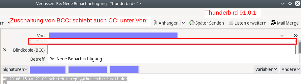

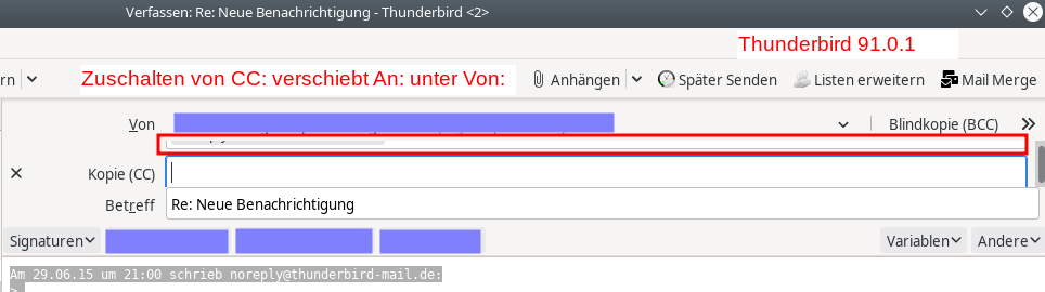

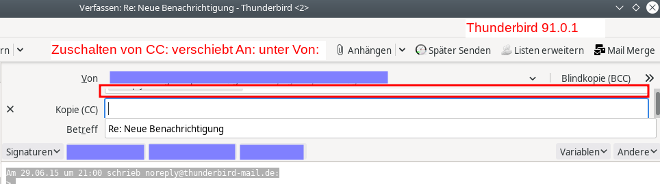

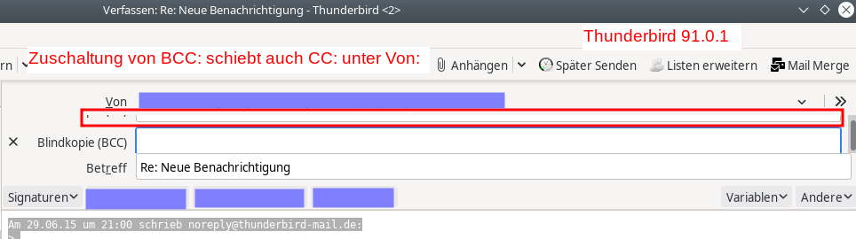

    Beim Antworten mit Thunderbird 91.0.1 und 92er Beta und 93er Daily treten bei Zuschaltung von CC: und/oder BCC: folgende Fehler auf:
    (Nur CC: zugeschaltet; mit installierten Add-ons)
    (CC: und danach BCC: zugeschaltet; mit installierten Add-ons)

    Wenn alle Add-ons deaktiviert sind, dann taucht dieser Fehler nicht auf. Wird auch nur ein Add-on wieder aktiviert (egal welches) tritt der Fehler wieder auf.
    Könnt Ihr (entweder für Linux, oder für macOS oder für Windows) diesen Fehler nachstellen?

    danke für den Hinweis auf den Scrollbalken. Der taucht in der 78.13.0 erst dann auf, wenn mindestens eine E-Mail-Adresse entweder in CC: oder in BCC: eingetragen ist und beide aktiviert sind.
    Und dann verhält sich der Scrollbalken auch richtig, nämlich so wie Du es beschrieben hast.
    Es wird nicht An: sofort nach oben und unter Von: verschoben. Sondern der Nutzer steuert bei Bedarf den Scrollbalken.

    Hallo Susi to visit , hallo zusammen,
    jetzt noch einmal in einem neuen Thunderbird-Profil und parallel in den bereits bestehenden Thunderbird-Profilen bei deaktivierten Add-ons und jeweils einzeln nacheinander wieder aktivierten Add-ons (jeweils durch Beenden und Neustart des Thunderbird) mit Ruhe getestet.
    Ebenso bei meinem Betterbird-Profil.
    Letztlich hat sich (im Unterschied zur 78er-Version) folgendes herausgestellt:
    Das Add-on Quicktext (Version 4.1) von jobisoft zeichnet wohl im 91er Thunderbird verantwortlich für das von mir beschriebene Problem im Verfassen-Fenster.
    Festzustellen ist dabei, dass die Auswirkungen (im Eingangsbetrag beschrieben) beim Thunderbird drastischer sind als beim Betterbird. Bei letzterem werden nicht "CC:" und "BCC:" zunächst unter "An:" verschoben bzw. darauf folgend "An:", "CC:" und "BCC:" unter "Von:" verschoben und damit nicht sichtbar, sondern lediglich "BCC:" wird ein Stück weit unter den "Betreff:" geschoben.
    In den letzten von mir genutzten 78er-Versionen (Distributionsversion Linux Mageia 8: 78.13.0 und der Originalversion von MZLA 78.14.0 mit jeweils identischer Add-on-Nutzung) hatte Quicktext keinen negativen Einfluss auf das Verfassen-Fenster.

    Es ist meine Toolbar. Die nimmt sich Platz ohne das TB das weiß und dann ist da zu wenig Platz wenn zusätzliche Elemente eingeblendet werden. Es hilft das Composer Fenster mal größer zu machen und dann den Header-Bereich mal einfach groß zu ziehen und dann zu schließen. Irgend welche Session-Restore-Mechanismen verzögern dann die Platzberechnung bis meine Toolbar auch drin ist.
    Aber auch wenn der Trick bei dir nicht funktioniert, das ganze Ding ist ganz klar ein Bug in meinem Add-on.
