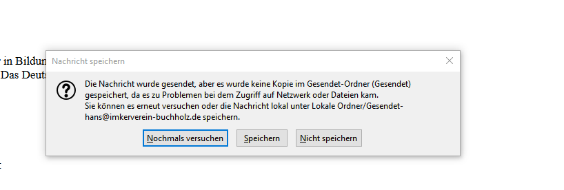

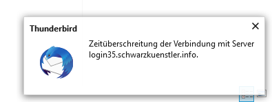

    Ich habe einen Desktop (WLAN-Verbindung) und ein Notebook (LAN-Verbindung), die miteinander synchronisiert sind. Das Notebook läuft problemlos, Beim Desktop kommen die eingehenden Mails verzögert an, ein Versenden von Mails ist nicht möglich; siehe beigefügte Dateien. Wo liegt der Fehler?

    Dafür spricht so einiges. Es sind verschiedene Hoster betroffen. Das riecht nach GDATA und dem Checken ausgehender Mails. Der Fehler, Timeout, beim Kopieren in sent könnte ebenfalls daher kommen. Oder auch schlicht der ominöse Fehler sein, der den Thunderbird schon immer begleitet. Das könnten somit zwei verschiedene Fehler sein. Dann kommt der TLS-Fehler hinzu, bei dem der gmailserver angemeckert wird. Ich kenne korrigierbare und nicht korrigierbare Fehler. Was ein nicht überschreibbarer Fehler sein soll, erschließt sich mir nicht. Jedenfalls ist es ein anderes Fehlerbild. Alle drei Fehler könnten mit einem falsch konfigurierten GDATA zusammenhängen. Oder auch nicht.

    Wenn ich bei G-Data die Mailprüfung ausschalte, habe ich keine Probleme; klappt alles. Wenn ich die SSL-Prüfung in der Mailprüfung ausschalte, kann ich problemlos versenden, aber das Abspeichern der Kopie auf meinem PC klappt nur stark zeitverzögert.
