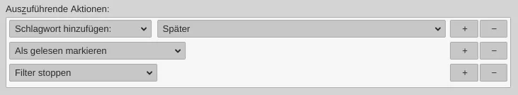

  • B. Mueller
    • 25. August 2021 um 19:11
    Zitat von Fredd
    Es geht mir schon wirklich um die Benachrichtigung. Weil ich für etwa 99% aller eingehenden Nachrichten keine sofortige Info Benötige. Die Benachrichtigungen stören eher als das sie helfen.
    Mit folgendem Filter für deine «unwichtigen» Mails könntest du die Benachrichtigung für diese unterdrücken und hättest trotzdem noch einen farblichen Hinweis darauf:
