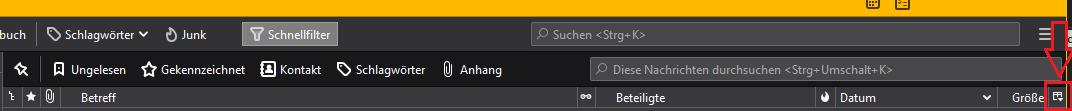

    Zu 2.: Um eine Idee zu haben, welche Größe da einzustellen wäre, kann man sich vielleicht hiermit orientieren:
    Spalte 'Größe' dazuschalten und prüfen, wie groß die empfangenen Mails tatsächlich aus Sicht von Thunderbird sind. Dazu einen ungefähr 20%igen Aufschlag kalkulieren, da die Mails durch MIME encoding etwas an Download-Volumen im Vergleich zur lokalen Speicherung zulegen.
