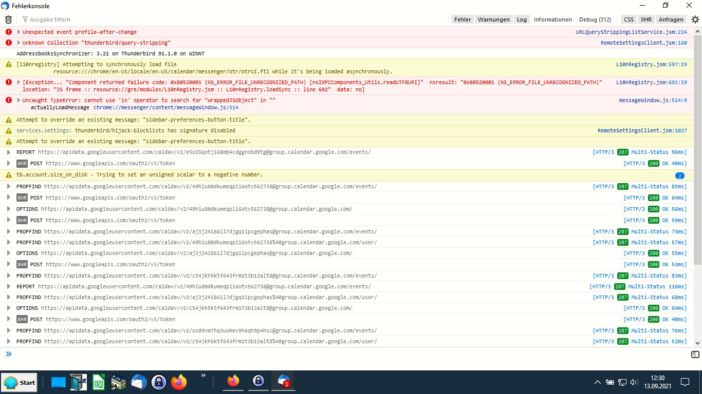

  • Girlie
    206
    22. Jan. 2009
    • 13. September 2021 um 12:32
    Habe soeben sämtliche Kombinationen durchgetestet, d.h. Addons einzeln deaktiviert und aktiviert und dazwischen probiert auf eine Mail zu antworten.
    Sobald Identity Chooser und Adressbook Sync. aktiviert sind (andere Addons nicht aktivierr), geht antworten nicht mehr.
    Sobald IdentityChooser allein aktiviert ist geht antworten.
    Sobald IdentityChooser mit anderen Addons aktiviert ist geht anworten.
    Fehlermeldungen bei klick auf Antworten gibt es keine.
    Als Anhang die Fehlerkonsole.
    Da blick ich nicht durch.
