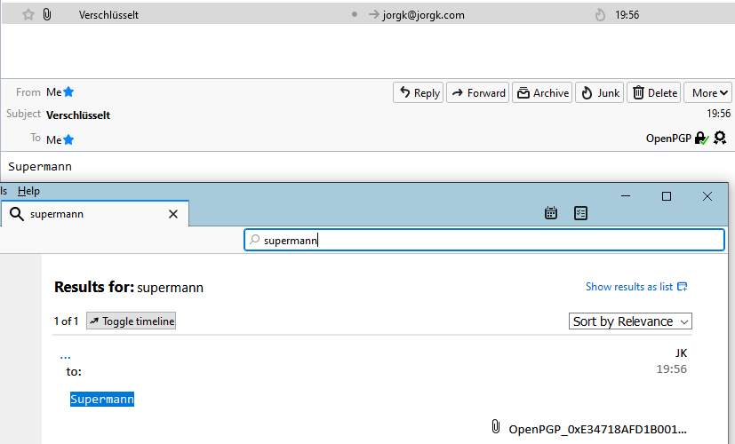

    Ich schaue mal. Hinsichtlich Entschlüsseln per Filter, das ist https://bugzilla.mozilla.org/show_bug.cgi?id=1627962, auf der sog. "Thunderbird 103 Roadmap". Wahrscheinlich auch nicht schwer wiederherzustellen.
    Wenig später: Also, neues Profil, neuer Schlüssel, "Supermann" wird gefunden. Habt Ihr die Option angeschaltet? "Verschlüsselte Nachrichten durchsuchbar machen"?

    Danke sehr. Ich für meinen Teil kann sagen, genau das war es. War mir nicht bewusst, dass man das zunächst aktivieren muss. Ergibt aber Sinn. Ist besser so. Möchte bestimmt nicht jeder aktiviert sehen.

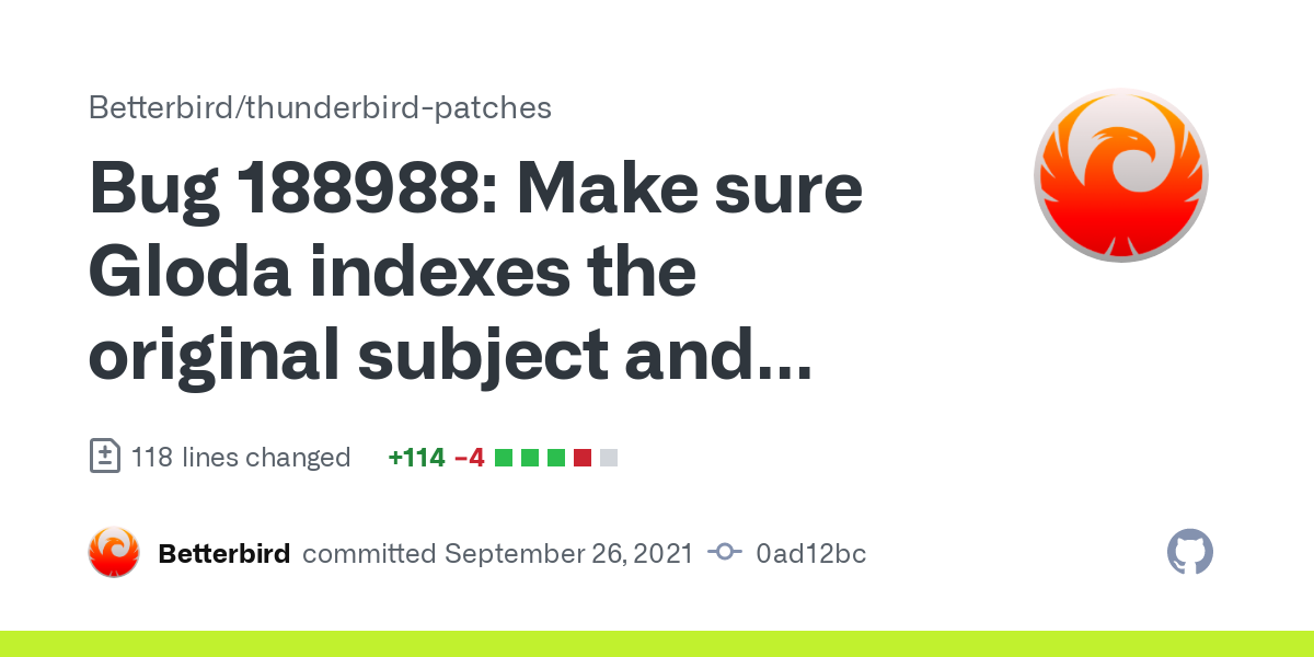

    Hallo, es gibt eine neue Version, die das Betreff-Problem repariert:
    https://www.betterbird.eu/downloads/ - "latest build". Soweit nur auf Englisch. Bitte sagen, wenn das ein Problem ist. Es war übrigens nicht so, dass neue Nachrichten nach dem Lesen und der Wiederherstellung des Betreffs neu indiziert wurden. Sie waren nach wie vor nicht nach Betreff auffindbar. Das ist jetzt behoben. Ob es vorher funktionierte hing ggf. vom timing ab, hat wahrscheinlich funktioniert, wenn Gloda erst nach dem Lesen indiziert hat. D.h. Gloda-Suche in verschlüsselten Nachrichten sollte jetzt vollumfänglich funktionieren. Wen's interessiert:
    Bug 188988: Make sure Gloda indexes the original subject and not the … · Betterbird/thunderbird-patches@0ad12bc
    …"..." replacement.
    github.com

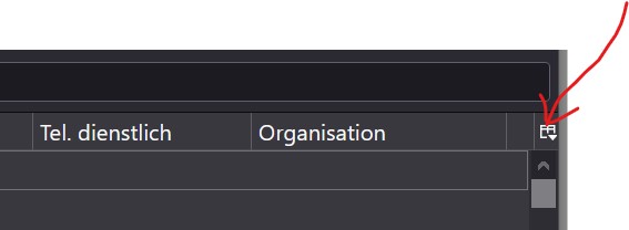

    ich teste gerade intensiv BB als Produktivclient und kann mich Altstadt nur anschließen: +1 dafür. Allerdings ohne Verschlüsselungsfunktionen.
    Ein kleiner Bug: Im Adressbuch ist die Spaltenauswahl außer Funktion.
    wo kann ich Bugs melden wenn Weiteres auffällt und geht das auch in Deutsch? Hier ist ja kein Supportforum für BB.
    @jorgk3
    Bitte https://www.betterbird.eu/support/ befolgen: Erst feststellen, ob Bug auch in TB vorhanden, dann dort ein Ticket öffnen. Ansonsten uns per Mail kontaktieren, klar, auch auf Deutsch.
    Ich sehe, dass die Spaltenauswahl im AB nur in BB kaputt ist, da schaue ich gleich mal. Danke für den Report.
