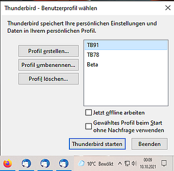

    Ich habe mich für die etwas robustere Variante entschieden & schlichtweg den Inhalt des 78er in das
    (vorher entleerte) Profil des 91er kopiert.
    Nun ist mein Seelenfrieden wiederhergestellt:
    Was sich da genau verschluckt hat? Keine blasse Ahnung.
    Hat sich aber erledigt.
    PvW

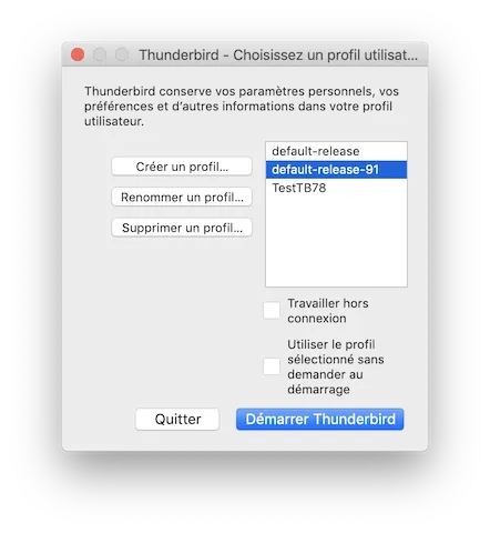

    Susi hat schon darauf hingewiesen. Ich würde allerdings vermuten, dass du versehentlich die 94 Beta Version im Profil der 91 release Version gestartet hast.
    Eigentlich sollte der Profil-Manager genau das verhindern, denn jede TB-Version ist neuerdings mit ihrem eigenen Profil gekoppelt. So ist es in der jetzigen Datei profiles.ini und seit Einführung der Datei installs.ini (ab TB 68 ?) festgelegt.
    Wenn du eine deiner drei TB Versionen startest, öffnet sich (wie bei mir) zunächst der Profil-Manager, wobei er selbständig das der Version zugehörige Profil selektiert. Du brauchst (oder eher darfst) also nur noch auf "Thunderbird starten" klicken, ohne ein bestimmtes Profil zu wählen.
    Wenn ich z. B. die Version 91 starte, öffnet sich der Profil-Manager mit dieser Selektion
    Wenn ich die Version 78 starte, mit der ich noch überwiegend arbeite, wird das Profil default-release selektiert.

    Jau, deshalb habe ich zunächst innegehalten und bin dann zum selben Ergebnis gekommen.
    Mapenzi:
    Kann durchaus sein,daß ich tatsächlich einen andren TB in der Auswahl angeklickt habe.
    8)
