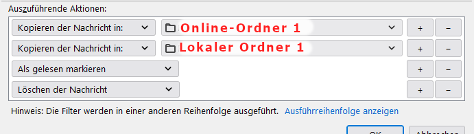

    • 25. Oktober 2021 um 16:51
    Der "Test" ist gelaufen, jedoch mit folgenden Resultat:
    geplant war folgende Filtereinstellung:
    1. Nachrichten nacheinander in die Ordner "Online-Ordner 1" und "Lokaler Ordner 1" kopieren
    2. Nachrichten als gelesen markieren und als letztes
    3. Nachrichten löschen.
    Pic:

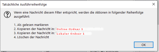

    Stutzig machte mich der Hinweis auf die Anzeigenreihenfolge der Aktionen
    Pic:
    Damit war nicht zu rechnen, dass die Reihenfolge umgestellt wird. Mit diesem Filter gehen alle eingetroffenen Mails in den Ordner "verloren", bzw. werden "unsichtbar". Erst über den Umweg des Papierkorbs erhält man die Information welche Mails eingetroffen sind.
    Das eigentliche Problem, dass bei mehreren auseinanderfolgenden Nachrichten der Nachrichteninhalt ab der zweiten Mail nicht mit kopiert wird, blieb erhalten. Also ist diese Filterung nicht geeignet, bzw. fehlerhaft programmiert/umgesetzt.
    Das Ergebnis ist unverändert, wenn ich "nur" den "gelesen"-Filter herausnehme.
    Damit bin ich einer möglichen Lösung keinen Schritt weiter gekommen!
    Ziel ist das kopieren aller Nachrichten mit Text in die vorgesehenen Ordner.
